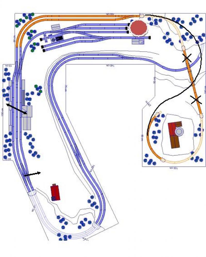

Baanplan ziet er weer een stuk beter uit (y). De volgende dingen vallen mij nog op:
1. Doordat het station ver vanaf de rand ligt kun je er minder snel bij komen. Let er op dat je maximaal 80cm kunt overbruggen met je armen vanaf de rand. Daardoor kan het stationsgebouw ook beter achter de sporen komen en niet ervoor zoals nu.
2. De sporen bij het station lopen recht omhoog langs de kant van de muur. Dit oogt niet zo speels en kan makkelijk aangepast worden door van onder uit, de sporen in een hele flauwe boog iets meer naar binnen toe te laten lopen. Dit vereist wel het gebruik van flexrail, maar volgens mij zag ik deze al op een aantal plaatsen in het ontwerp toegepast worden.
3. De sporen van het rangeerterrein zouden nog iets langer kunnen zijn zodat je makkelijker treinstellen kwijt kunt. Ook zou de inrit naar het rangeerterrein in een iets wijdere bocht mogen verlopen. Deze is nu wel heel krap.
4. Het verloop van het spoor rechts op de baan kan wellicht speelser. Rechtsboven bijvoorbeeld met een grote boog naar de benedenhoek links, waarna het geheel in een tunnel verdwijnt (zie bijgevoegde tekening).
Hopelijk heb je iets aan bovenstaande opmerkingen?

« Reactie #17 Gepost op: 21 December 2009, 20:41:15 »
Heren,
Dank weer voor jullie input, de bouw van het frame is ondertussen begonnen.
(hier zal ik t.z.t. een apart draadje over gaan openen)
Wat de opmerkingen van Michel33 betreft, punt 1 t/m 3 heb ik aangepast, deels met mijn eigen visie.
Punt 4 laat ik toch graag de oude situatie bestaan.
Gr,
Oskar

Hoi Oskar,
ik heb nog een kleine opmerking, ik zou de parade baan volledig dubbelsporig uitvoeren en in de tunnel laten bijeenkomen.
Op die manier heb je een mooie dubbelsporige baan in het zichtbare geeelte.
