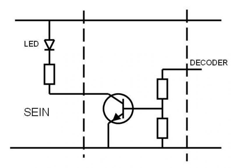

ombouw gemeenschappelijke kathode naar gemeenschappelijke anode
27 February 2010, 14:37:38 »
Ik heb lichtseinen, met leds, met een gemeenschappelijke kathode. Ik wil ze schakelen met Viessmann module 5210.
Deze werken met een gemeenschappelijke anode. Wie kent een schakeling, die ik tussen het lichtsein en de module kan plaatsen om van een gemeenschappelijke kathode naar een gemeenschappelijke anode te komen.
HansQ
Berichten: 2048
Daar waar de rook is, is de kortsluiting...
Re:ombouw gemeenschappelijke kathode naar gemeenschappelijke anode
27 February 2010, 15:13:11 »
Wat dacht je van zoiets:
Je zou voor de transistor BC548 kunnen proberen en voor de weerstanden iets van 10K ohm.
Of haal ik nou anode en kathode door elkaar?
Laatst bewerkt op: 27 February 2010, 15:18:12 door HansQ

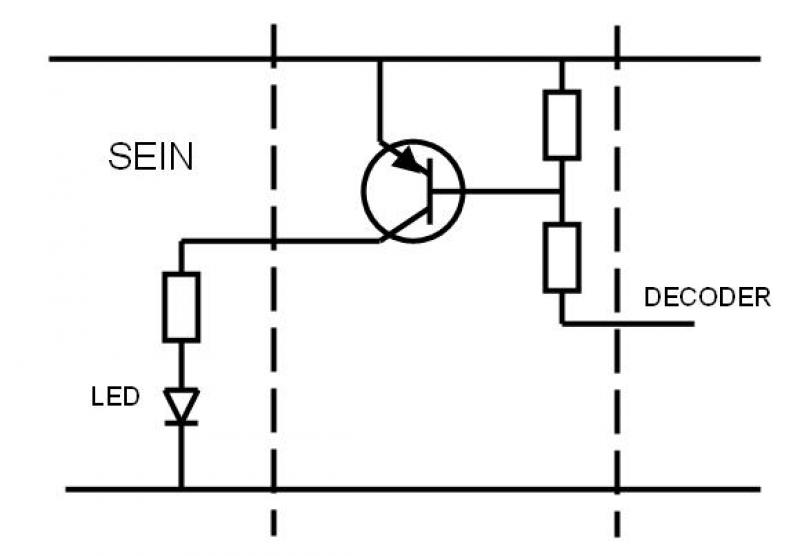

27 February 2010, 15:24:28 »
In dat geval, zelfde schakeling suggestie maar dan met een BC558:
HansQ, RailClub Utrecht
Dirk J
Berichten: 1462
27 February 2010, 15:39:39 »
Laatste plaatje is juist i.c.m. common cathode LED
