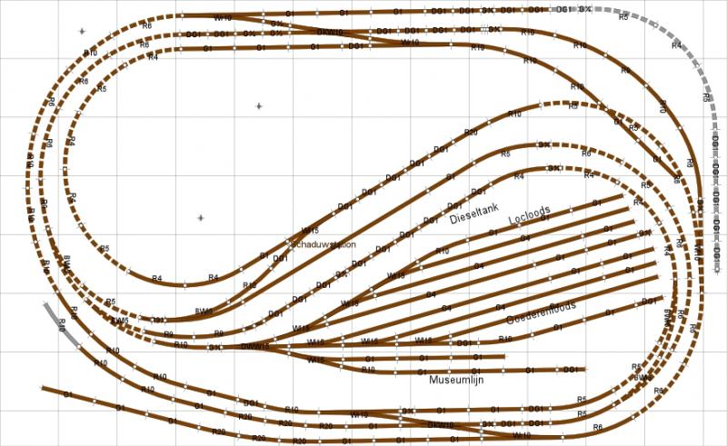

Ik zal mij even voorstellen.
Ik ben Jonathan ben 26 jaar en mijn hobby is altijd modelktreinen geweest,
Toen ik nog thuis woonde deed ik dat altijd samen met mijn pa. Ook met z'n ups en downs natuurlijk.
En nu heb ik weer een baanontwerp gemaakt, heb dat al een paar x eerder gedaan.
Maar de basis heb ik nu echt zoals ik het hebben wil.
De baanafmeting is:
Breedte 310CM
Diepte 190
Het zal een nederlandse baan worden qua tijperk 4+5 met een museumlijntje.
De naam Thoolsedam kom van de woonplaatsen waar ik heb gewoond. Thoolse komt van Tholen waar ik  nu woon en Dam van Zaandam waar ik altijd bij mijn ouders heb gewoond.
Ik ben benieuwd wat jullie ervan vinden.
Greetz Jonathan

Jonathan, is het H0? Zo ja, heb je 3 meter om van het normale niveau naar het lagere te komen. Dat betekent toch 3% stijgingspercentage. Aangezien een deel in de bocht ligt, kan je materieel dat aan?

« Reactie #2 Gepost op: 21 December 2009, 12:50:17 »
Hoi Ronald thx voor je reactie,
het is inderdaad HO, wat de stijging en daling betreft. heb je gelijk.
Zeg maar waar hij in de rechter boven hoek omhoog en omlaag gaat dat redt ik wel.
Ik denk dat ik in de linker hoek nog meer naar boven laat gaan voordat dat spoor onder de andere sporen verwijnt.
Greetz jonathan

En die had ik niet eens goed bekeken.... links zal het idd veel lastiger worden. Daar moet je wel wat aan gaan doen ;)

190 is erg diep, dan wordt de bereikbaarheid lastig. Met je arm kom je niet zo ver.
Verder ben ik benieuwd naar de invulling van het landschap en gebouwen. Alleen een hoop sporen en wissels vond ik alijd lastig om wat zinnigs over te zeggen.

De reiklengte van je arm(en) bepaald de helft van de baandiepte als je er omheen kunt lopen.
Grofweg een cm of 70/80 dus totaal 1.40/1.60. Of je moet een luik kunnen maken waaruit vandaan je 'opknapwerk' kunt doen.

Jonathan,
Kun je eens je baanplan in 2 delen uploaden, waarbij je alleen het zichtbare gedeelte laat zien, en het andere waarbij je alleen het 'ondergrondse' laat zien?
Gr, Bert

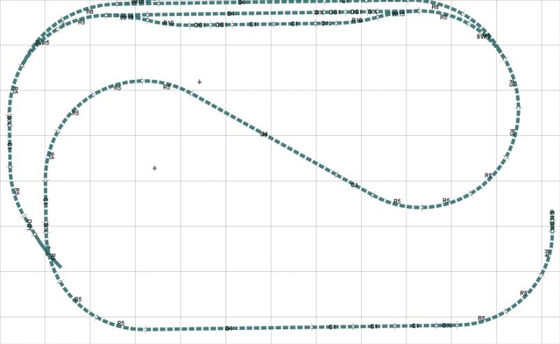

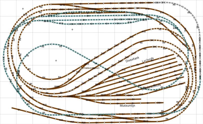

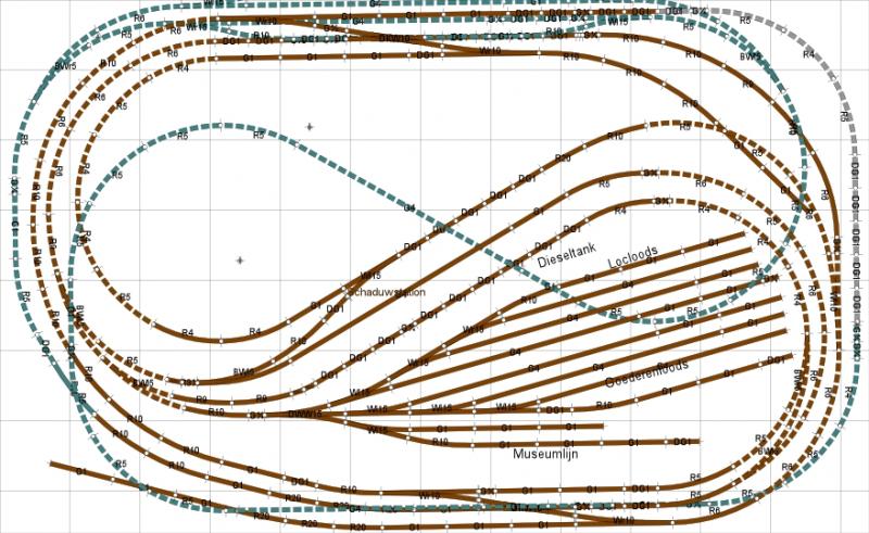

« Reactie #7 Gepost op: 22 December 2009, 09:25:15 »
Dit is het onderliggende nivo + het schaduwstation.
En dit is het bovenliggende nivo.
En nog het complete overzicht.
Ik hoop dat het zo duidelijk is bert.
greetz Jonathan

« Reactie #8 Gepost op: 22 December 2009, 09:36:45 »
@ Ronald,
Ik heb het plan nou ook gewijzigd wat betreft het stijgings en dalingpercentage.
Zo zou het toch moeten lukken.
@Marc & Leo,
het klopt dat diepte van de baan nogal diep is maar daar heb ik een oplossing voor.
want ik kan om de baan heen lopen en in het dorp komen 2 uitneembare delen
op de scheiding van het spoor wat schuin loopt van nivo 0.
En er komen ook nog wielen onder de tafel, zodat ik de tafel nog kan verplaatsen ook.
Ik heb dat allemaal een beetje uitgemeten, maar op deze manier moet ik overal bij kunnen.
En qua huisjes en landschap ben ik nog niet helemaal uit, maar het zal niet een al te groot dorp worden.
Wordt meer een dorp met een hoofdweg met wat zijstraten.
Die hoofdweg zal ook naar de museumlijn worden doorgetrokken.
Ben benieuwd naar jullie reactie's
Greetz Jonathan

Je hebt er dus rekening mee gehouden. Let er op dat het uitneembaar gedeelte groot genoeg wordt. Ook met je eigen groei in de breedte.
Als het mogelijk is dan zou ik de opstelsporen in je schaduwstation langer maken. Ik weet niet hoe je met je bogen zit, maar probeer ze net zo te maken als je gewone perronsporen.
Mooi ontwerp, maar voor mij wel wat druk, ik doe het eenvoudiger.
Leo.

@ Leo,
bedankt voor je reactie over het schaduwstation. Daar had ik nog niet aan gedacht. Ik heb het schaduwstation nou net zo lang als mijn perronsporen. Ik heb er geen afbeelding van geplaatst, maar dat spreekt allemaal wel voor zich denk ik zo.
En over de uitneembare delen, die worden idd groot genoeg.
Ik vind het fijn om te horen dat je het een mooi ontwerp vind, en idd sommige zullen het wat druk vinden.
Maar dat is ook een kwestie van smaak denk ik, en in deze baan zullen veel tunnels komen zodat merendeel onzichtbaar zijn.
Maar met zo'n sporenplan komt het nogal vol over denk ik.
Greetz Jonathan

@ Ronald,
Het lijkt mij nog erg krap aan nu.... rond de 2-2,5 meter aan elke kant? Dat is te weinig in H0, alhoewel ik het een erg leuk plan vind.

@ Ronald
Ik heb het idd berekend, en ik mkom gewoon een aantal cm te kort ik blijf ongeveer op 8,90 cm steken.
Wat is trouwens de vereiste hoogte? Dat is toch 11-12 cm?
Ik heb naar het plan gekeken maar ik weet niet hoe ik dat moet oplossen. Misschien suggesties?
Ik kan de baan absoluut niet breder maken want dan kom ik met het probleem dat ik niet meer overal bij kan.
Baal er wel van want ik vind dit ook een geweldig mooi ontwerp. Hopen dat ik het ook in de praktijk kan brengen.
Greetz Jonathan

Een cm of 8 moet voor het meeste H0 genoeg zijn. Zoek anders even in de NEM normen:
- http://www.nproject.org/nl/diversen/nem-normen-downloaden.html (nee, geen aandelen in de site)
Maak anders eens een proefopstelling en probeer of die 8 cm genoeg zijn en dat de stijging werkt in jou plan.
