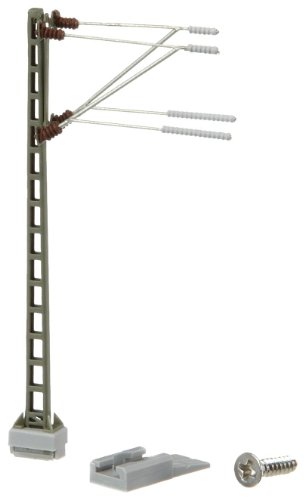

Viessmann heeft in het assortiment bovenleidingsmast VI 41103 met dubbele uithouder. Mijn vraag is, waarvoor dienst deze mast precies?

Bedoel je deze mast?
Deze mast wordt voor afspaninrichtingen gebruikt.

Ik begrijp wat een afspaninrichting is maar dan zie ik nog niet hoe het een en anders zit?

Bij een plek in een baanvak waar de bovenleiding wordt afgespannen verdwijnt één draad en komt er een nieuwe voor in de plaats. Over een paar bovenleidingmasten overlappen die draden en heb je dus twee uithouders nodig.
In de encyclopedie staat een tekening van die situatie. Meestal komen er meer masten met dubbele uithouder aan te pas, maar het idee is helder.
http://encyclopedie.beneluxspoor.net/index.php/Bestand:DIN-11.png

Na het zien van de tekening (link) is het mij helemaal duidelijk, bedankt voor de reactie.

Je hebt deze afspanning ook met gebruik van twee masten met dubbele uithouders. Hierbij vind de overgang in draden tussen de twee masten plaats. Dit in tegenstelling tot de hierboven geschetste oplossing waarbij de kruising / overgang ter plaatse van de mast gebeurd.

Dit is een zgn open spaninrichting hier kruisen de draden 20 cm boven elkaar en deze is er in een elektrisch scheiding dan heet het dus open spaninrichting, en als er geen elektrische scheiding is noemen we het een open gesloten spaninrichting
de ander is een gesloten spaninrichting en hier kruisen de draden op gelijke hoogte (2cm)
Gesloten spaninrichting
Open spaninrichting
Montage overzicht openspaninrichting
In het nieuwe B4 systeem komen we zelf spaninrichtingen tegen over 4 velden.Als je nog meer wilt weten hoor ik het wel

Ter extra info: de plaatjes hier boven zijn van een vast systeem, waarbij alleen de rijdraden beweegbaar zijn afgespannen, maar de draagkabel niet. De Viessmann-mast is van een beweegbaar systeem, waarbij ook de draagkabel beweegbaar is afgespannen.
