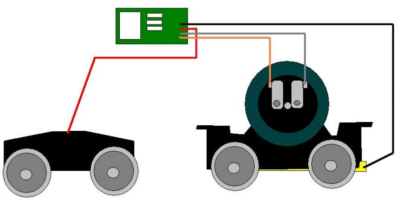

Hallo allemaal,
ik lees al lange tijd mee op het fourm en pak zo mijn dingetjes eruit wat mijn interesse heeft. Veel berichten heb iik nog niet geschreven. Tot voor kort had ik ook nog te weinig tijd en ruimte om echt druk met een baan bezig te zijn. heb nu echter sinds kort een kleine digitale proefbaan gemaakt waarop ik veel dingen wil uitproberen en waarschijnlijk dat ik in de komende tijd wel wat meer vragen ga krijgen en die misschien hier zal stellen.
Echter heb ik nu een vraag. Ik heb een Lima koploper welke ik graag digitaal wil hebben e.d. Ik heb hier wel veel over gelezen op internet, maar ben iemand die leert door te doen en te ervaren. Echter om dit nu op mijn koploper toe te passen met de mogelijkheid om het te verknallen vindt ik een dure aangelegenheid.
Is er iemand die me erbij zou willen helpen of dit voor mij zou willen doen??
Ik hoop dat iemand mij verder kan helpen.
in ieder geval al bedankt voor de moeite.
Emiel

De Lima Koploper is supersimpel. Prima model om eens mee te beginnen.
1. Je haalt alle bedrading eruit. Niet dat dat veel voorstel bij de Koploper, het gaat alleen om draden tussen de stroomafnemers en de koolborstels op de motor.
2. Je soldeert rood en zwart van de decoder aan de stroomafnamers. De ene stroomafnemer is die koperen lip dit het niet aangedreven draaistel op zijn plaats houdt. De andere stroomafnemer is een klein lipje dat je aan de onderzijde uit het motordraaistel piept.
3. Oranje en grijs van de decoder aan de koolborstelhouders op de motor en het moet rijden.
Als je in de buurt van Utrecht komt, dan wil ik het ook wel even voordoen.

Gewoon openmaken Emiel en aan beginnen. Weet je niet hoe verder maak dan een foto en zet die hier op de site. Met een plaatje is het heel gemakkelijk aanwijzingen geven.

Zoiets dus om te beginnen
Dan heb je ook nog aansluitingen om je licht mee te schakelen, ik weet even niet de kleuren uit m'n hoofd ik dacht blauw en wit.
