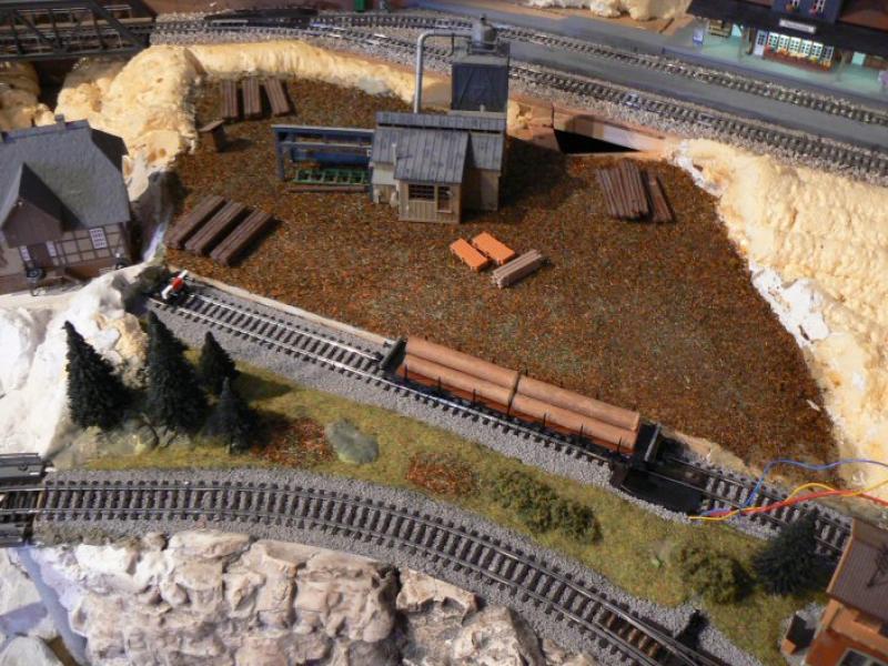

Morgen,
Ik ben bezig om een houtzagerij te bouwen op mijn baan. Niets bijzonders, volgens mij heeft iedereen er wel eentje. Nu wil ik bij deze zagerij een electrisch bestuurbare laad/loskraan bouwen. Mijn zoontje van 3 speelt graag "mee" met pappa zijn trein en een beweegbare kraan lijkt me een erg leuke toevoeging.
Het doel is met 2 motoren een simpele kraan te laten draaien en (met een magneetje) boomstammen & planken te kunnen laden en lossen.
In dit draadtje zal ik beschrijven hoe e.a. vordert en electrisch & mechanisch werkt. Denk namelijk dat dit voor anderen ook wel leuk is om te bouwen. Probeer e.a. zo simpel mogelijk te houden. Dan kan een 3 jarige het ook niet slopen ;-)
Om te beginnen komt *hier* de houtzagerij. Een braak liggend landje van 50x40 cm. Een spooraansluiting is reeds aanwezig ( 30 cm) met een iets verhoogde loswal.
(Click)

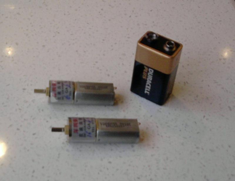

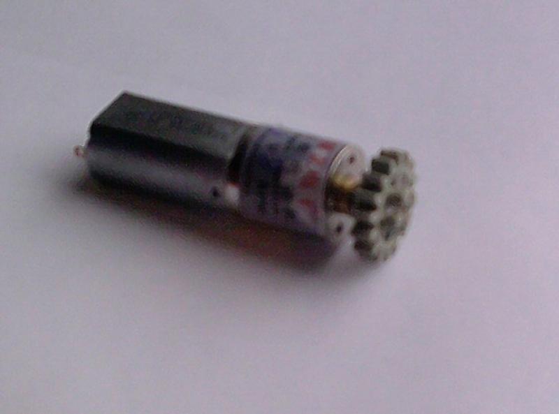

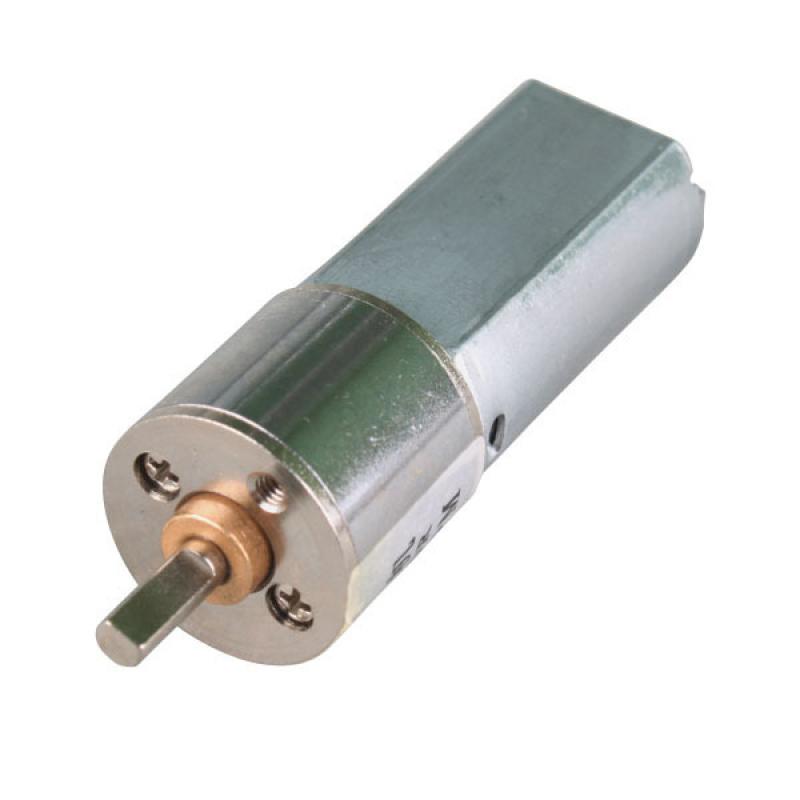

Op ebay.co.uk volgende 2 motoren gekocht (12 euro voor 2 (!) stuks):
(Click)
Ebay veiling:
http://cgi.ebay.co.uk/ws/eBayISAPI.dll?ViewItem&item=250845358235&ssPageName=STRK:MEWNX:IT
Gegevens motor:
Torque: 3.0kg cm
Voltage: 6V DC
RPM: 8RPM
Current: 80mA
Diameter: 16mm
Shaft length: 8mm
Height (excl. shaft): 45mm
Shaft diameter: 3mm
Weight: 28g
Bij 6 Volt draaien zo ongeveer 8 omw/min. Dat lijkt me een mooie snelheid voor het draaien van de kraan. Door met het voltagen te spelen kan ik nog wat sneller / langzamer.

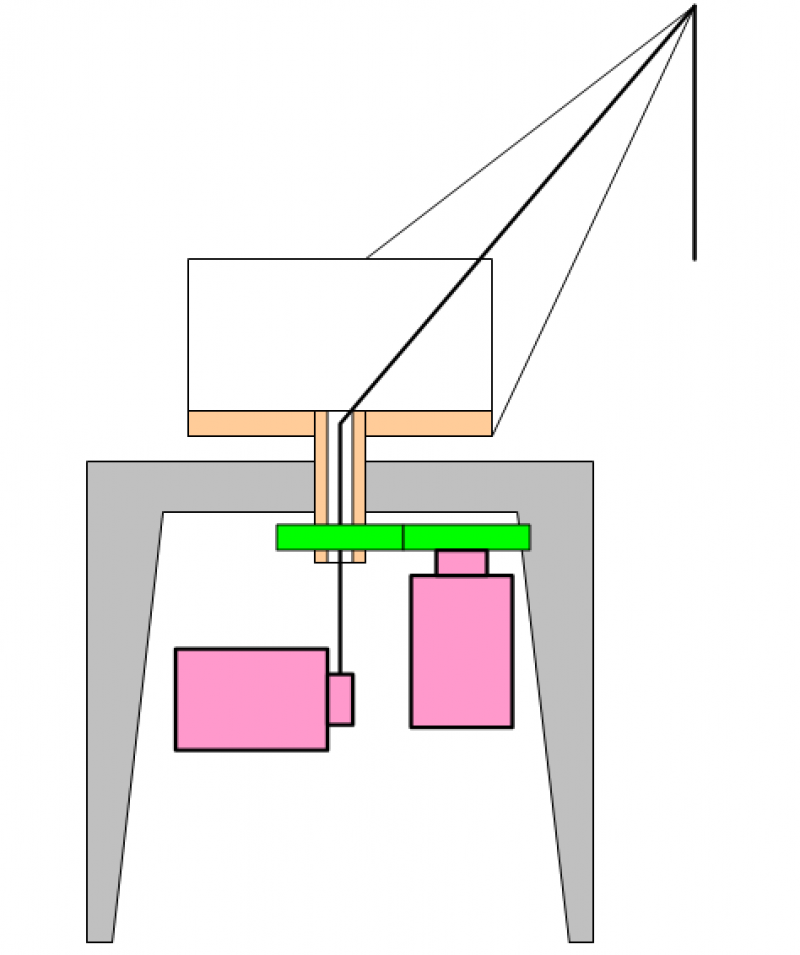

Hieronder een schets van hoe ik de aandrijving denk te gaan doen:
2 (groene) tandwielen
2 (roze) motoren
Op deze manier kan de kraan bijna onbeperkt ronddraaien en heb ik geen eind-stops nodig.

Matthijs
Is het mogelijk om de as van de kraan met een pijpje te verlenegn tot onder de tafal (kraan moet dan wel op een vaste plaaats staan) en de aandrijving onder de tafel te maken, hijsdraad kan door het pijpje.
Op deze manier zie je de motoren niet zitten, alleen maar een dun pijpje.
Gr Piet

@ Piet: slim idee om lang pijpje te gebruiken om zo onder tafel te komen. ff niet aan gedacht. Praktisch echter niet mogelijk om dat er onder de "houtzagerij" een aantal sporen lopen. Maar ga wel kijken / meten hoe laag ik kan komen. Zodat maar klein deel zichtbaar is. En dat verstop ik wel in houten gebouwtje oid.
@ ex-DDR: de 2 tandwielen zijn nodig om het centrum van de as (pijpje) te kunnen gebruiken voor de hijsdraad. Overbrenging zal dus ook 1:1 zijn. Gewoon om het motortje uit het centrum weg te krijgen. Even kijken wat ik nog heb liggen.

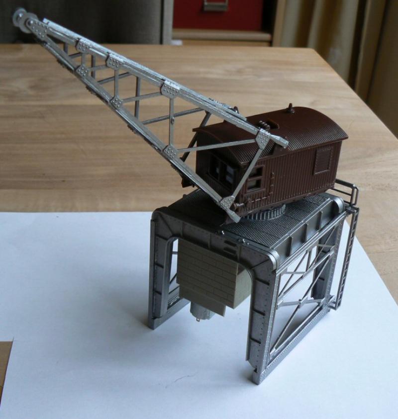

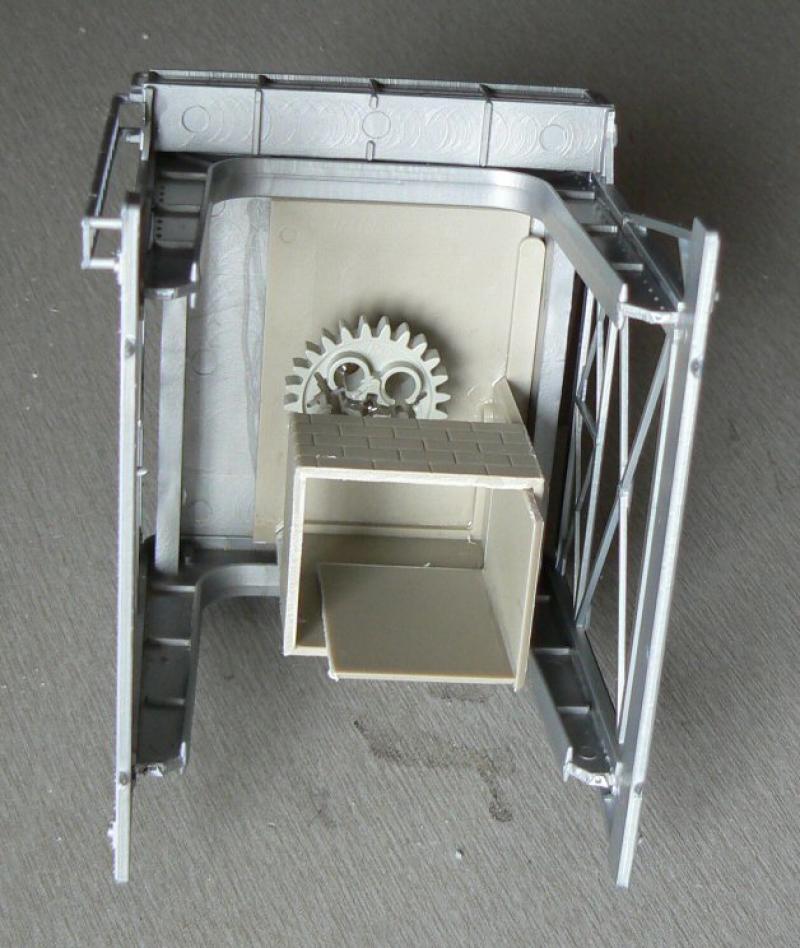

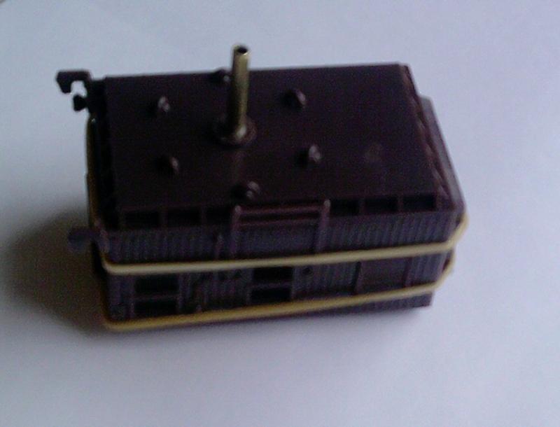

Inmiddels de kraan deels in elkaar gezet. Het draaiende deel is voorzien van een as die gemaakt is van een messing buisje met een
buiten
diameter van 3 mm.
In het onderstel van de kraan is een messing buisje geplakt met
binnen
diameter van 3 mm. Die 2 passen die precies in elkaar en vormen het draaipunt.

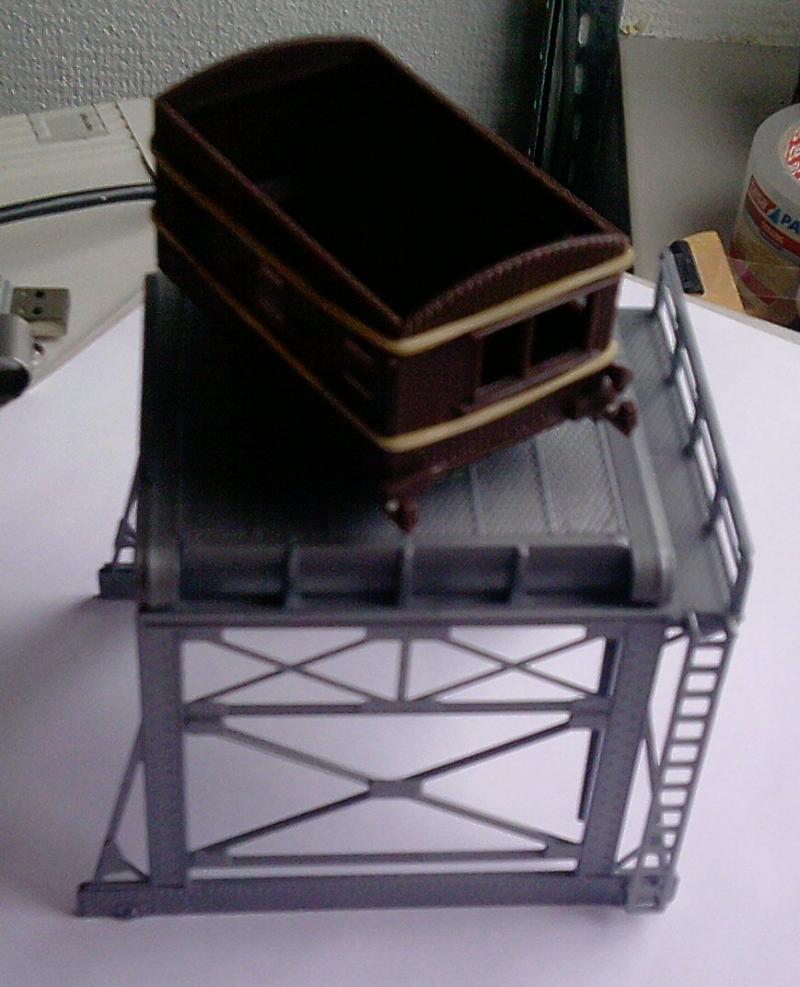

Na wat zoeken besloten om 2 LEGO tandwielen te gaan gebruiken. Het 1e tandwiel is inmiddels op de motor geplakt. Voor alle verbindingen gebruik ik 2 componentenlijm van Bison. Deze lijm is na mengen ongeveer 15 min te verwerken en kan ook gebruikt worden om gaten te vullen aangezien de lijm niet krimpt tijdens het drogen.
En dan plaatje totaal tot nu toe:
Nu de cabine op het onderstel zit, kan aan de onderzijde het 2e tandwiel geplakt gaan worden. Mooi klusje voor dit weekend. Verder moet er een "frame" komen om de motor op te bevestigen.

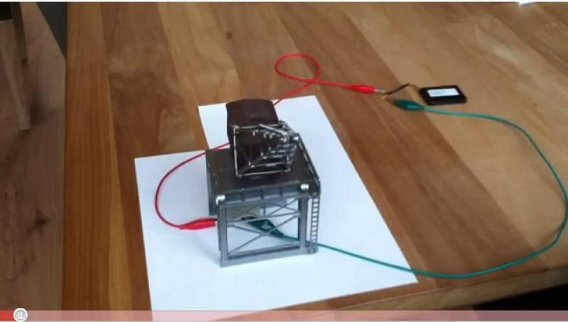

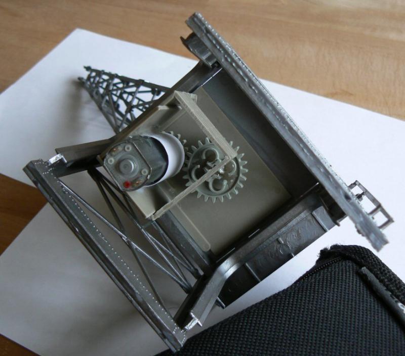

Onderzijde met 1e tandwiel. Dit tandwiel zit dus op de binnenste as (3 mm) en drijft de cabine aan.
Motor is geplaatst:
Nu met een video!!!!
(klik op foto om youtube video te openen).
De snelheid op deze video is met 4 Volt spanning op de motor. Bij de geplande 6 Volt draait e.a. best snel rond.
Nu is het dus tijd om aan het hijsmechanisme te gaan werken en daarna de motoren netjes weg te werken.......
