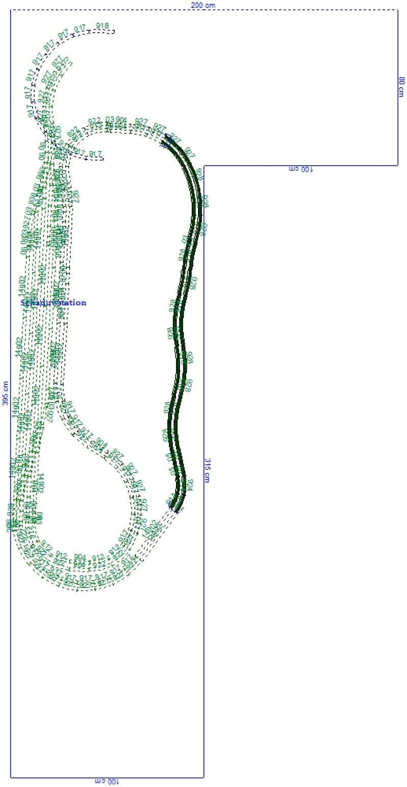

Besten,
Kort even voorstellen.
Ben een beginner in de modelspoorwereld en heb al veel van dit forum geleerd. Heb een proefbaan gebouwd met Fleischmann piccolo rails om een en ander tav digitale besturing, elektrische wissels, seinen etc uit te kunnen testen. Ben er nog niet uit welke digitale centrale t wordt (Intellibox II of EcoS II) maar bestuur deze proefbaan nu geheel met de profi-boss.
Ben nu bezig om een baanplan te ontwerpen waarop ik een middelgroot station in Zwitserland wil uitbeelden met zoveel als mogelijk zwitsers materiaal, digitaal computergestuurd.
Graag een kritische blik van de ervaren modelspoorders en iedere tip is welkom.
Alvast dank!

Ik zou die 'golf' eruit halen, dat gaat een beetje rommelig worden op zo'n relatief kort stuk. Een slinger erin is wel mooi natuurlijk, maar dan gewoon eentje.

Hallo Baslerli,
Kun je de tekeningen ook klikbaar maken zodat ze uitvergroot kunnen worden.
Daarvoor moet je de onderste link van de 3 gebruiken wanneer je een foto wilt uploaden.
Groet Hans

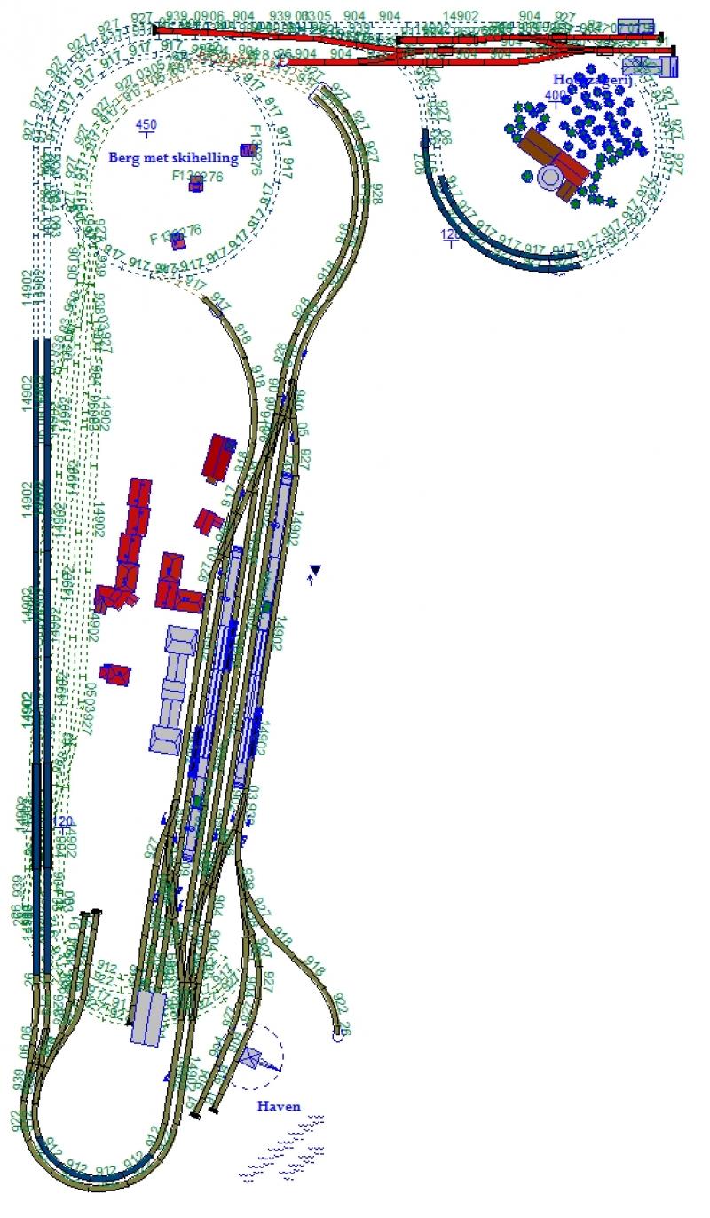

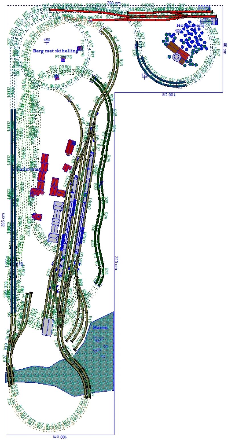

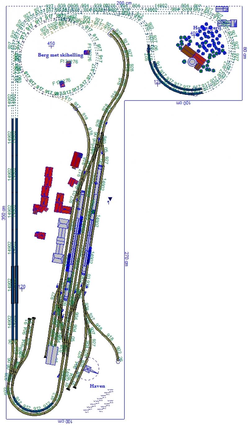

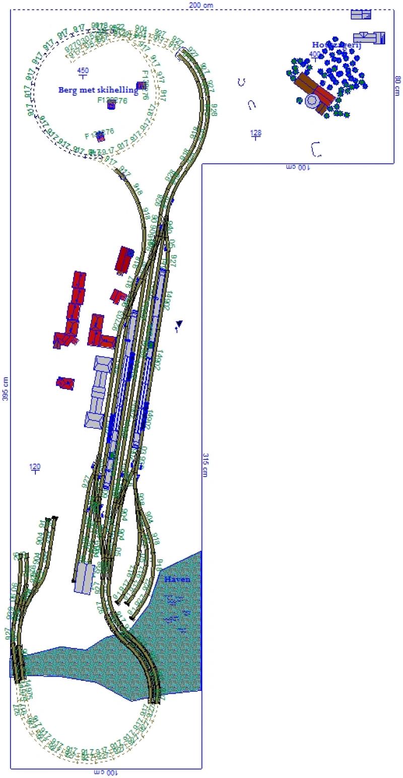

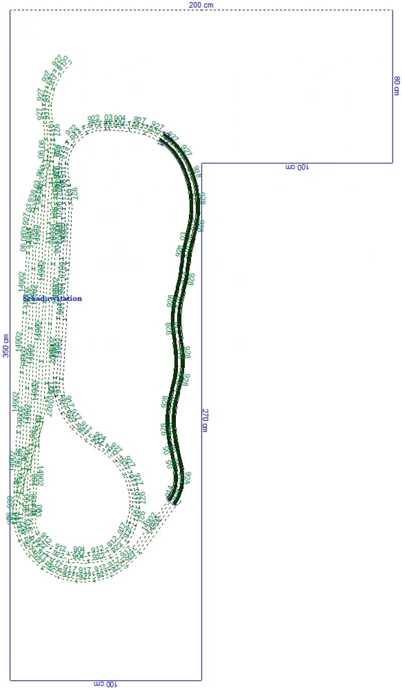

Beste Jeroni en Hans,
Dank voor jullie reacties.
Heb nog een kleine aanpassing gedaan ivm de straal van de bocht en heb de plaatjes nu als link toegevoegd zodat jullie ze kunnen vergroten. Hoor graag weer jullie (en natuurlijk anderen) hun kritieken.

Ziet iemand ergens problemen ontstaan bij wissels of iets dergelijks? nb. bouw zwitsers dus er wordt aan de linkerkant gereden.

Ik zie zelf geen problemen met wissels.
Alleen even 2 puntjes m.b.t. ruimte ten opzichte van de rand van de plaat.
Links onderin net boven je brug ligt de rails erg dicht langs de rand.
Ditzelfde is het geval in binnenhoek van de L waar het uitrijspoor vanuit het station en het panorama-spoor elkaar kruisen.
Verder een mooi gecombineerde baan waarbij lekker veel verschillend bedrijf gerealiseerd kan worden!
Ook ik ben overigens van mening dat de slinger in jouw panorama-spoor mooier opgelost kan worden dmv van flexrail. en wat glooiendere vorm te creëren.
