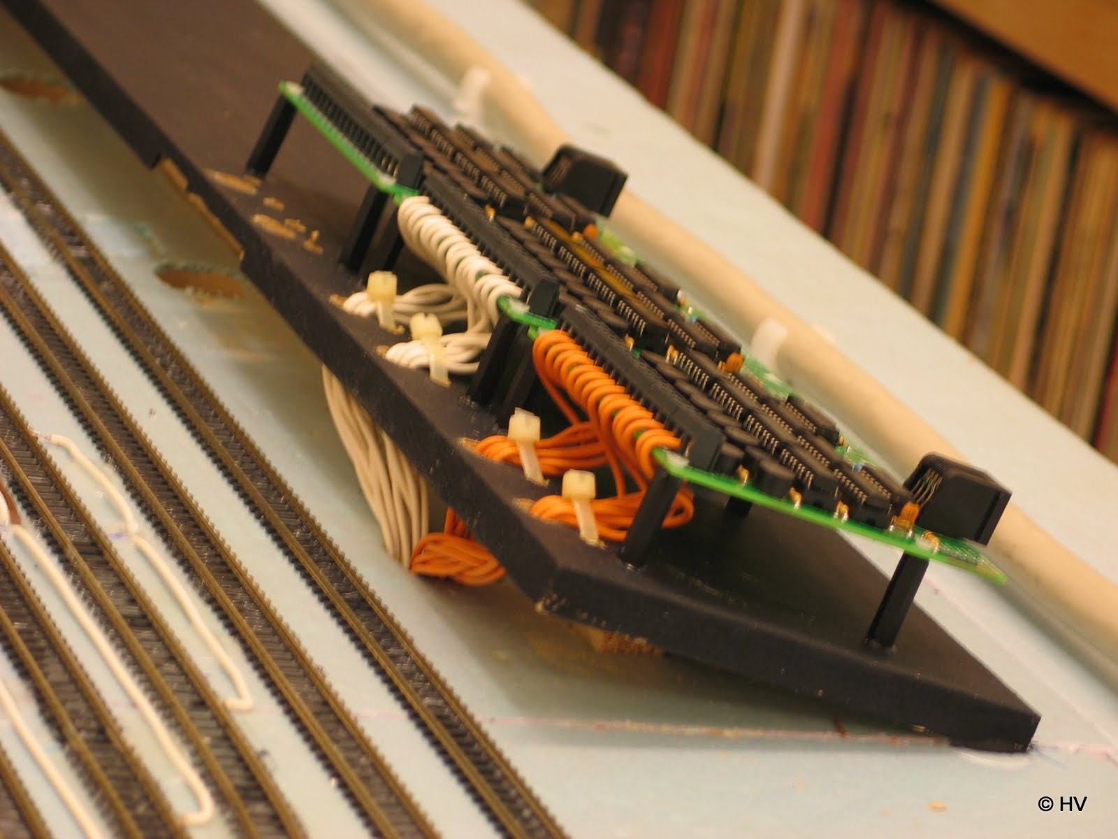

Steeds meer electronische modelspoorzaken worden met een printje geleverd wat niet in een kastje zit.
Nu wil ik eens weten wat jullie methodes zijn om deze aan de onderzijde van je tafel te bevestigen.
Ik had het idee dat ik het volgende kon doen:
Op de vlakke zijde van het printje (de kant waar die metalen puntjes zitten) 4 dotjes siliconenkit aanbrengen en dan op een plaatje styreen plakken. Dit vervolgens voorboren en met schroefjes onder de tafel bevestigen.
Heeft iemand hier ervaring mee? Andere tips om dit soort printjes goed te bevestigen?
Kan mijn metode uberhaupt, of is het slecht voor de print?

Meestal zitten er wel gaten in die printjes of is er wel plek om een paar gaten van 3mm te boren. Afstandsbusjes en schroefjes doen dan de rest. De lijm zou ik zo mogelijk cahterwege laten

Hallo Johan
Met afstandbusjes kan je een mooi resultaat krijgen en je kan het nog eens los maken
Ik heb plastik uitvoering met plastik schroefjes gebruikt
Mvg
Henk
Laatst bewerkt op: 05 December 2009, 10:19:26 door -Henk-

Ik gebruik de holle afstandbusjes.De print schroef je vast en daarna de bussen vastgelijmd.
Is makkelijker als er ooit eens iets kapot gaat en je een print moet wisselen.
Groeten Robin

Ok, dat ziet er inderdaad wel makkelijk uit. En de afstandsbusjes gewoon zelf maken van een pijpje styreen oid?
Johan
HeRo
Berichten: 413
Re:Printjes bevestigen
05 December 2009, 10:44:32 »
Zelf maken kan.
Ik heb ooit een paar zakjes van 100 bij een elektronica dump gehaald.
Conrad verkoopt ze ook vast wel.
