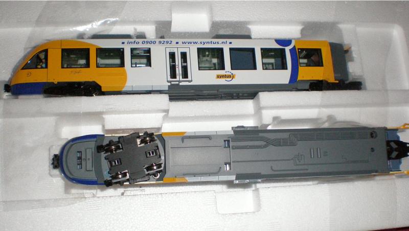

Wie kan mij een foto leveren van de Fleischmann Lint en dan graag van het motorloze onderstel. Als er ruimte voor de sleper is dan wil ik er namelijk 1 ombouwen naar ac digitaal. Als het goed is zit de sleper bij de orginele ac met geluid ook onder het motorloze wielstel.
Wie maakt me blij?
Bedankt alvast.

Marijn
Grote treintjes monteur
Berichten: 2195
Re:Foto Fleischmann Syntus Lint motorloze onderstel WIE?
23 November 2009, 18:17:13 »
Mopper niet zo..
Hier:
Klik op den pictuur
Ik denk dat het lastig gaat worden...
Laatst bewerkt op: 23 November 2009, 18:18:47 door Marijn
MopperSmurfje
Berichten: 458
23 November 2009, 18:21:07 »
DANK je wel!!!!
En het andere onderstel, is daar wel een sleper onder te zetten?
Of eventueel het middenonderstel?
Marijn
Berichten: 2195
23 November 2009, 18:26:27 »
Motordraaistel = zelfde
Middendraaistel is een open geheel, maar lijkt mij nog niet eenvoudig.
Ik zou gewoon eens in een winkel vragen of je zo'n ding even mag bekijken, heb je meer aan dan 2d foto's en kan je beter inschatten of het kan of niet.

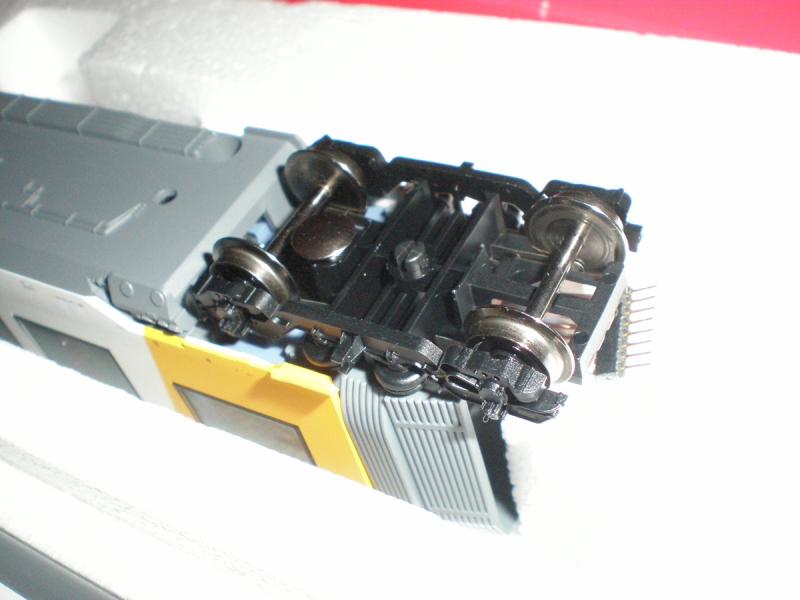

Marijn,
Ik durf t bijna niet te vragen.............Maar zou je nog een foto van het middendraaistel kunnen maken?

Hops...
Nu ga ik weer lui zijn.
Henk heeft een gouden aanvulling, daar sluit ik mij bij aan !

Dank je wel, wat mij betreft heb je het lui zijn verdiend.
De sleper is op het middenwielstel te monteren zo te zien met een beetje gefreubel.
Je hebt me zeer geholpen
NS 1607 Vlissingen
Berichten: 6484
Zal 't gaan, ja!
23 November 2009, 19:07:39 »
In het middendraaistel moet wel de "draaiknop" vrij blijven.
Want anders kan de 2e bak niet vergrendeld worden op het draaistel.
Jos.

MopperSmurfje
Berichten: 458
23 November 2009, 19:28:22 »
Dat knopje zit tussen 2 schotjes. Zit het knopje lager dan de schotjes?
NS 1607 Vlissingen
Berichten: 6484
Zal 't gaan, ja!
23 November 2009, 20:15:15 »
Effe mijn eigen Lint erbij halen.
Jos.
En was 1680 cm Lang
(Rotterdam, 2009)
NS 1607 Vlissingen
Berichten: 6484
Zal 't gaan, ja!
23 November 2009, 20:46:00 »
Lint gepakt.
het knopje steekt ongeveer 1,5 milimeter hoger dan die 2 schotjes.
Jos.
En was 1680 cm Lang
(Rotterdam, 2009)
Berichten: 22860
23 November 2009, 20:54:05 »
Fleischmann heeft dus zelf een sleper voor dit model. Fleischmann kennende, en dat middendraaistel zo eens beziende, klik je die sleper er hoogstwaarschijnlijk zo in.
