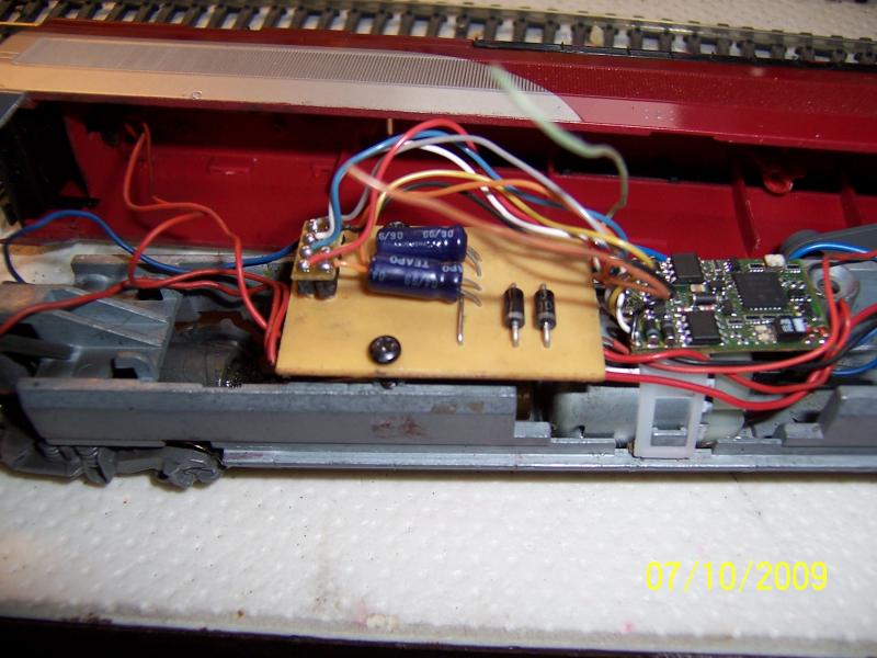

Geachte medespoorders,
Hoewel ik al langere tijd digitaal rijd heb ik sinds kort heb ik de mogelijkheid om decoders uit te lezen. Dit lukt bij bijna alle locs, deze zijn ook allen voorzien van een Zimo decoder, behalve bij de Thalys van Mehano. Deze is voorzien van een Zimo decoder met 8 polige stekker omdat deze al voorbereid was voor digitaal rijden. De trein loopt op zich wel goed en reageert ook goed op koploper maar het uitlezen wil niet lukken. Ik heb inmiddels ook de 2 diodes weggehaald maar ook dat helpt niet. Weet iemand wat ik nu moet doen om deze decoder toch uit te kunnen lezen? De schakeling welke ik hiervoor gebruik is van Mrdirect. Ik rijd HO en de Mrdirect booster met koploper.
Ik heb ook nog geprobeerd de decoder te resetten, cv8 op 8, en hoewel de loc daar wel op reageert, ik zie dit aan zijn rijgedrag en het niet reageren op zijn oorspronkelijke adres, kan ik deze nog steeds niet uitlezen.  Als ik het programma op uitlezen zet is deze binnen 1 seconde klaar met 50 adressen en allen staan op het scherm op 000. Moet zo'n 8 polige decoder op een andere wijze uitgelezen worden dan een decoder met losse draden? Heeft er iemand al meer van dit soort problemen gehad?
PeterC
Nee natuurlijk niet, dit is allemaal standaard DCC. Waar zijn die dikke elco's trouwens voor in die lok. Zullen die de problemen niet kunnen veroorzaken?
Verder kan het weleens aan je uitleesschakeling te samen met MRDirect kunnen liggen.

Hallo Peter,
Zelf werk ik al jaren met MRdirect en kan al mijn Zimo decoders uitstekend uitlezen.
De uitvoering van de decoder maakt dan niets uit.
Ik ben het met Wim eens dat de elco's wel eens de oorzaak kunnen zijn.
Ondanks dat deze elco's origineel zijn zou ik ze toch even los solderen.
Bij mijn omgebouwde Thalys heb ik deze elco's niet toegepast.
Rob

Wim en Rob,
bedankt voor jullie reactie. Deze Thalys was al voorbereid om digitaal te kunnen rijden dus ik heb een Zimo decoder met stekker erin gezet er van uitgaande dat dat voldoende zou moeten zijn. Deze elco's zaten er dus standaard op, evenals de 2 diodes. Inmiddels de beide condensatoren verwijdert en nu krijg ik de mededeling "leesfout", dus er is wel iets verandert maar uitlezen lukt nog steeds niet.
Wim kun je mij dit verder uitleggen? Waaarom kan ik de andere decoders dan wel uitlezen? Het lijkt mij dat dan de schakeling goed zou moeten werken.

Peter, stop die decoder dan eens in een andere lok, zo te lezen heeft de lok een probleem, en niet je decoder. Over de uitleesschakeling, daar zijn heel veel varianten van in omloop, allemaal met net iets andere waardes voor de condenstatoren en weerstanden, dus ook daar kan het nog aan liggen.
Meer kan ik er niet van maken.

Hallo Peter,
Heb je de diodes wel terug gezet?
Dus alleen de elco's verwijderen.
Rob
