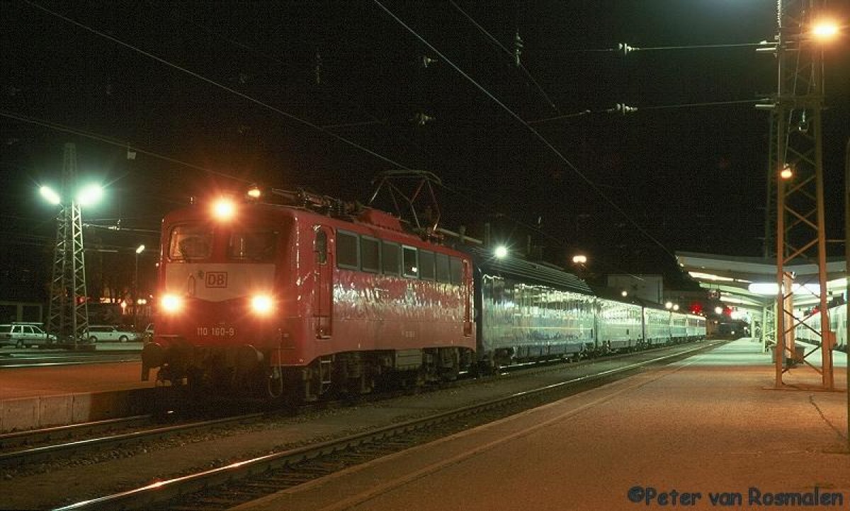

Hallo allemaal,
Ik ben op zoek naar de juiste samenstelling voor de Int 1214 - 1215 A'dam - Villach. Op onderstaande foto is zo'n trein te zien, maar weet iemand misschien welke wagons er achter de loc hangen, en van welk merk (en artikelnummer) deze wagons in H0 te koop zijn? Zijn er misschien ook nog andere samenstellingen mogelijk?
Groet, Edwin

Wat ik zo kan zien bestaat de trein uit: BR 110+ MUn met NS logo+2x Bcvmh met NS logo+3x Bcm DB ?. Die laatste 3 rijtuigen weet ik niet zeker.
MUn is verkrijgbaar bij ACME 90047 of 50960 (rijtuig nummer is anders).
Bcvmh heeft Ls Models als set van 2 uitgebracht. Gaat om 44011 maar die zijn moeilijk te vinden en erg gewild. Al zijn de rijtuigen wel weer opnieuw aangekondigd in een set (44200) van de Over Night Express.
@ Falkenberg was me net voor met de complete samenstelling  (y).
« Laatst bewerkt op: 16 April 2016, 16:11:32 door Maarten.T »

Bij die foto hoort een onderschrift:
>>1- DB 110 160-9+D1214 Villach - Amsterdam CS. Der Zug hat folgende Wagenreihung. NS WLABMUn,2 NS Bcvmh, 1 DB Bcm und 2 DB Bm Sitzwagen. Spittal-Millstätersee 11-03-2000<<
WLABMUn en de Bcvmh zijn recent beide in model uitgebracht, de Bcm246 en Bm235 van de DB zijn er van resp LS Models en Roco.

Nu ik de foto nog een keer bekeken heb, is toch redelijk duidelijk te zien dat de achterste 2 wagons lichter van kleur zijn, en dus niet oceaanblauw/beige, of? De Roco 64508/64509 is in dat geval dan niet juist.
De derde wagon van achter is wel donkerder van kleur, dat zou dan inderdaad een b(o)cm246 kunnen zijn.

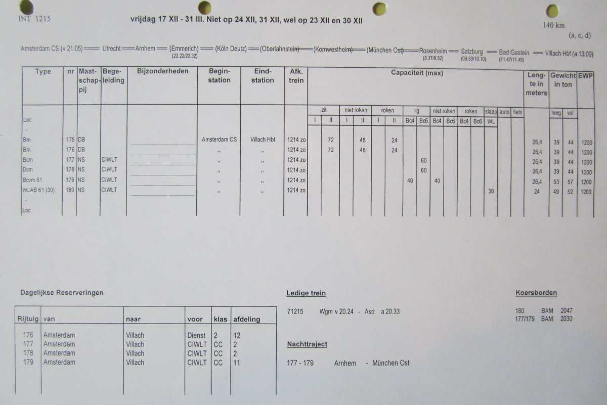

Het NSI samenstellingsoverzicht uit 1999 / 2000
Wat ik zo op de foto zie:
1e rijtuig: de NS Mun
2e en 3e rijtuig: de NS Bcvmh
4e rijtuig: Een DB in de Oceaanblauwe/beige kleur. Lijkt mij te gaan om Bcm246. Een Bocm of Bcmh met al dan wel of niet een DB nachtzug opschrift.
5e en 6e rijtuig: een DB Bm235 (rood/wit) in de nieuwe rode IC kleur (maar kan ook nog de oude rode IC kleur zijn)
Het enige wat ik verder weet is dat deze trein in een korte periode heeft gereden. Ik heb even gekeken in de spoorboekjes die ik nog heb en in 1998 en 2001 staat deze trein niet vermeld. Dus dan heeft deze trein alleen tussen 1999 en 2000 gereden. Bovendien reed deze trein slechts 1 keer per week in een bepaalde periode. Dat verklaart dan ook wel dat er zo weinig info over deze trein is te vinden.
Er zal in de praktijk weleens van de voorgeschreven samenstelling zijn afgeweken. In het overzicht staat een Bcm van de NS vermeld maar op de foto is die dus van de DB.
Ook het slaaprijtuig zou een NS WLAB 30 moeten zijn (roestvrijstalen bak). Maar op de foto staat de NS Mun. Die foto is in 2000 gemaakt en toen is ook die NS Mun in dienst gekomen zover ik weet.

Kan het zijn dat het Bcm-rijtuig toch een NS-rijtuig was uit de ex NS/DB-ligwagenpool? Het samenstellingsoverzicht geeft nl aan dat de ligrijtuigen door NS werden gesteld. Voor het jaar 2000 weet ik het niet zeker, maar eind jaren '90 reden deze rijtuigen nog in de oude kleurstelling mee in o.a. de Alpen Expressen. Bij deze een foto, waarvan ik helaas niet meer weet wanneer ik deze heb genomen, maar het was in 1998, in een ledigmaterieeltrein van de Alpen Express bij Leidschendam.
