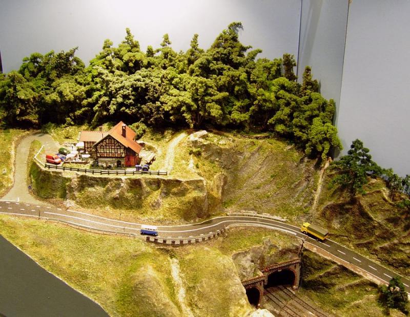

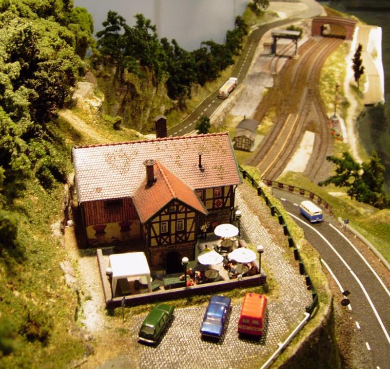

Een veel beproefde methode op onze modelspoorbaan is het gebruik van witte etiketten.
Je plakt een A4 etiket op een glasplaatje of spiegel, vervolgens snij je met een scherp mes (afbreekmes) langs een stalen liniaal hele dunne stroken.
Wij gebruiken deze methode omdat de lijnen die in de winkel worden aangeboden in schaal N allemaal te dik/breed zijn.
 bron: www.lahntalbahn.info
Erwin.
« Laatst bewerkt op: 13 October 2009, 14:30:53 door Lahntal »

@hoefnagel, ik heb op je site gekeken jij gebruikt deze techniek bij H0-banen begrijp ik.
Uiteraard hebben we deze techniek ook geprobeerd, in schaal N blijft het toch een beetje grof.
Lijnen minder dan 1 mm. dik zijn lastig/niet goed te tekenen met de witte pennen die voorradig zijn.
1mm in N = 16cm in werkelijkheid. In Nederland zijn de strepen op binnenwegen ong. 15 cm breed op snelwegen 20 cm.
Hebben onze modelwegen wel de juiste breedte en word de lijn dan niet extra breed?
Erwin.
