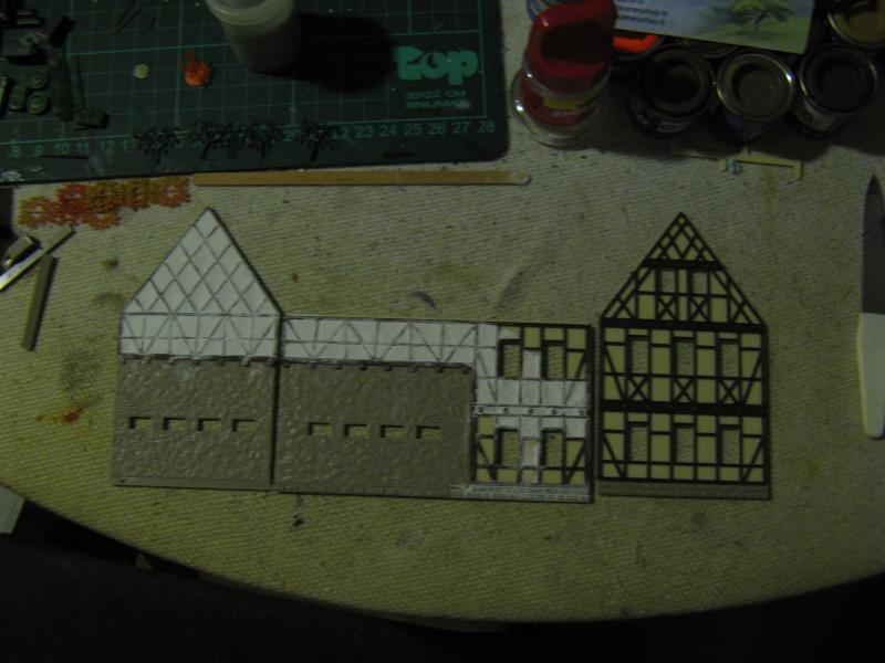

Ik heb voor mijn ooit te realiseren baan naar Zwitsers grensstreekmotief
laatst een vakwerkhuisje van Vollmer gekocht, wat qua bouwstijl wel
passend was, maar als model toch een beetje verouderd eruitziet
als het om de detaillering gaat
Met name de balken die op de gevel geplakt moeten worden hebben een
optische verbetering nodig, en ik heb eert gedacht aan gips, maar dat
hecht natuurlijk niet op plastic, dus uiteindelijk heb ik het als volgt opgelost;
Eerst gewoon de geveldelen beplakken met de plastic balken,
en als de lijm uitgehard is voorzichtig met een oud mesje o.i.d. een
dun laagje Allebastine snelplamuur aanbrengen tussen de vakjes,
Let wel, een heel klein beetje van dat spul gebruiken, het moet alleen het
gladde plastic afdekken, en het kan het plastic wat aanvreten
Als alle vakjes zo aangestipt zijn en na wat droogtijd(koffie drinken)
kan er gegipst worden
ik heb een oud yoghurtpotje gebruikt als
mengbekertje en een klein beetje gips aangemaakt, met een tipje afwas-
middel voor de vloeibaarheid.
Met een oud roerhoutje heb ik kloddertjes gips in de vakjes gepropt,
de gips was ook zo ongeveer zo dik als yoghurt
Na het drogen kunnen de balkjes weer een beetje kaalgekrabt worden
waar iets teveel gips zat, en kan het huisje verder afgebouwd
worden....
T.Spat
Berichten: 2980
Re:Vakwerk en vakken vullen...
15 October 2009, 20:41:43 »
Een plaatje van het huisje in wording...
https://images.beneluxspoor.net/bnls/IMG_4040.jpg
(excuus voor de slechte verlichting)
Laatst bewerkt op: 15 October 2009, 20:44:00 door T.Spat
