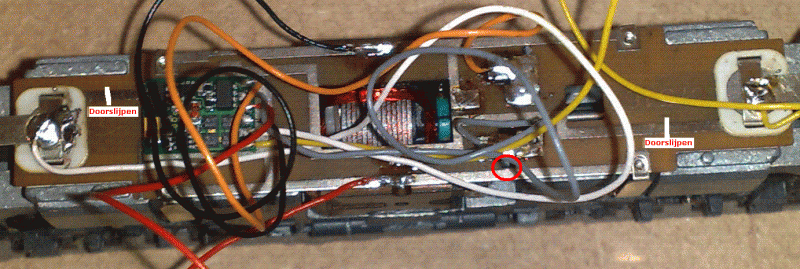

Ik ben net begonnen met het ombouwen van een fleischmann spoor n NS1657 loc. Nu gaat dit allemaal wel aardig de loc rijdt goed en soepel en kan via mijn Ecos central worden aangestuurd. In de loc gebruik ik hiervoor de uhlenbrock mini decoder 73410, en de aansluiting hiervan lijkt redelijk simple (zie plaatje).
Echter heb ik het probleem dat ik de sluitverlichting voor en achter van de loc niet aan de praat krijg? In de ecos centrale geef ik aan dat de verlichting aan moet, echter gebeurd er op de loc niets? Ik hoop dat iemand mij hiermee kan helpen en vanaf het plaatje kan laten zien waar het misgaat?

Verder denk ik dat het beter is als je de oranje en grijze draad verwisselt op de koolborstel aansluiting.
Dan komt oranje met de rode aansluiting overeen en Grijs met de Zwarte, zo staat het ook aangegeven in de gebruiksaanwijzing. Dan moeten ook de witte en gele van plek veranderen, en dan is dat deel volgens de voorschriften aangesloten.
Bij het rode cirkeltje zit iets wat lijkt op een rechtstreekse verbinding tussen de motor aansluiting en de railsspanning.
De oude voedings aansluiting die via de diodes loopt even verbreken, of de diode plaatjes verwijderen.

Helaas een bekend verschijnsel bij 734xx.
De kortsluitbeveiliging van de funktie uitgangen grijpt veel te snel in. Omdat een lampje heel kortstondig een piekstroom opneemt als hij aangezet wordt,schakelt de dekoder de uitgangen uit.
Je kan dit aanpassen door in CV60 de waarde verhogen. Standaard staat deze op 15 maar je kan hem verhoegn tot zo'n 30.
Net zolang verhogen in stappen van 2/3 totdat de lampjes blijven branden.
Succes
Peter Kramer

Super bedankt allemaal het werkt, het was uiteindelijk een combinatie van zaken omdraaien van de aangesloten verlichting plus de motoraansluiting. Daarnaast heb ik ook de kortsluiting threshold wat omhoog moeten zetten om het te laten werken. Maar het einderesultaat is daar uiteindelijk en het werkt perfect

De lenz decoders hebben vaak problemen met de verlichting (bij mij eigenlijk altijd). Dat komt door de kortsluitbeveiliging. Voor dat je gaat solderen probeer eerst de kortsluitbeveiliging ui te zetten. Misschien was je aansluiting goed
Zet CV 60 op 0.
Dit probleem is al eerder op het forum behandeld. Soms knipperende verlichting. Ik heb ook gezien dat iemand het lampje met een led gingen vervangen, helaas nooit het resultaat gehoord of dit het probleem oploste.
Bij mij staat CV 60 bij alle locs op 0. Als er wat mis gaat kan je de decoder wel gelijk afschrijven
