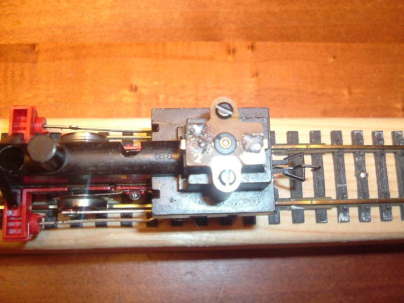

Wie weet hoe je in de anna lok (fl 4000) van fleischmann een decoder kan inbouwen.
ik probeer het nu maar vooruit rijden gaat goed maar achteruitrijden maakt hij kortsluiting.
wie o wie kan me helpen

zit er de oude motor van Fl. in. (heb je een foto?)
het probleem bij de oude is dat er een paar dingen verbonden worden waar het niet mag.
dat is met een kleine ingreep verholpen. of je bestelt een nieuw schildje(als het de oude is) maar dat is ook weer €15 zoiets.
en was hij al digitaal voorbereid of heb je alle draadjes zelf vast gesoldeerd?
een paar foto's maakt het een en ander wat duidelijker.

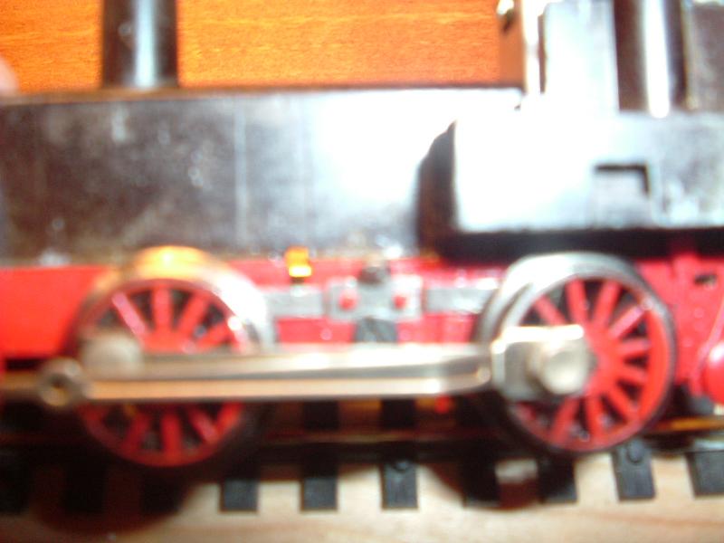

Ronald van der kooi
Berichten: 363
Re:Fl 4000 Anna lok decoder inbouwen
06 November 2010, 19:52:50 »
hierbij de foto's van de bovenkant en zijkant

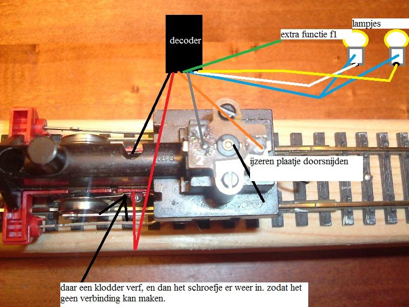

ik heb dit locje zelf ook, en ook de binnenkant is indentiek.
ik heb hem even open gehaald, en aan de hand daarvan iets in paint gezet.
kijk er maar even naar, en kijk of jij dat ook allemaal zo hebt.

Ronald van der kooi
Berichten: 363
07 November 2010, 18:03:34 »
Oke ik heb hem precies zo aangesloten als op je tekening
hij gaat nog steeds alleen vooruit en niet achteruit.
Dat ik heb het vermoeden dat de decoder niet meer goed is.

Berichten: 3929
07 November 2010, 18:34:23 »
okee.
ehm waar je naar moet kijken is of het ijzeren blok geen contact maakt met de motor,
nog met de ijzeren lipjes van de wielen.
misschien dat de motor ook geisoleerd moet worden.
maar dat weet ik niet.
ik heb de loc zelf nog niet omgebouwd.
en dat kan ik voorlopig ook niet doen om te kijken wat het is.
maar kijk eens of het blok ergens nog stroom krijgt.

Ronald van der kooi
Berichten: 363
18 November 2010, 20:08:58 »
oke probleem opgelost
de decoder bleek kortsluiting te geven
iedereen bedankt voor de reactie's

Berichten: 363
25 November 2010, 20:09:15 »
zat in de decoder het was mijn reserve decoder als er 1 stuk ging.
Hij was al een keer gebruikt.
moet maar even om een nieuwe
