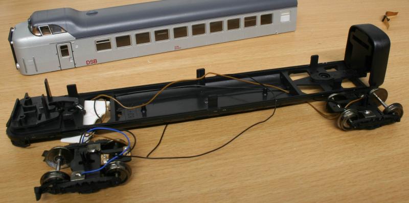

Tijdens de ombouw wat plaatjes gemaakt van de stappen:
Begonnen ben ik met de eenvoudigste deel van de ombouw met de tussenrijtuigen, als verwacht moet ik hier slechts de assen wisselen, maar dan direct assen met SMD weerstanden geplaatst op de kopse kant van de rijtuigen.

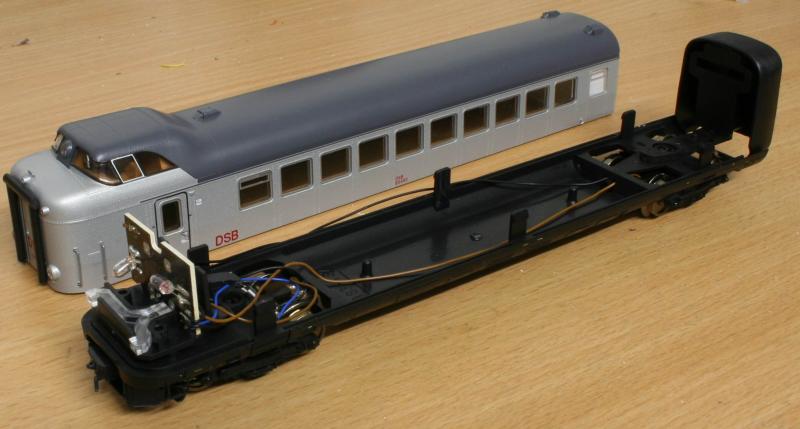

Naar de beide tussenrijtuigen ben ik aan het stuurstandsrijtuig begonnen. Weer assen wisselen, de "schleifer" verwijderen en de bedrading van de "schleppschalter" aanpassen.

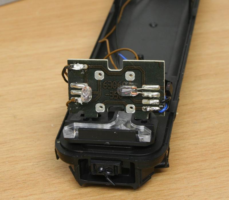

Het achterste draaistel is een pol en de as met de "schleppschalter" de andere. Dit is nog niet optimaal, omdat het hele draaistel (blauw en zwart) de andere pol zou zijn, maar dan moet ik een functiedecoder hebben (nog niet aanwezig, maar de bedrading is er nu al).

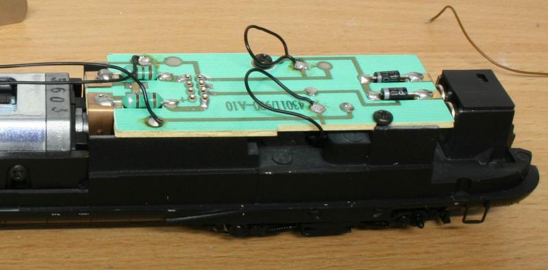

De print van de verlichting is heel eenvoudig, braun en zwart (boven) zijn de pol van het achterste draaistel, bruin (links) is een positie van de "schleppschalter" en zwart (links) de andere. blauw en zwart hebben geen functie.. (nog niet)

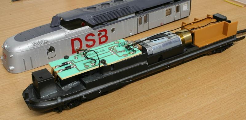

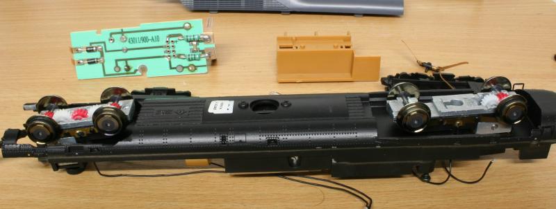

Nu naar de motorwagen, niet meer zo eenvoudig; dacht ik. Roco AC modellen hebben niet altijd de zelfde techniek.
Maar deze keer was het geen probleem: dubbelde isoleerde assen met lage flensen waren al aanwezig. Ik zou als het goed is de ASB-assen uitwisselen, maar deze moet ik eerst bestellen. Aandrijving op slechts 3 assen zou geen probleem zijn bij zo'n kort treinstel.
De bedrading aanpassen is weer heel eenvoudig, slechts de "schleifer" verwijderen en de zwarte kabel per zijde sorteren en opnieuw solderen...

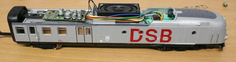

Nu nog de decoder plaatsen, de AC Sound-Dekoder is van ESU en is een Multiprotokoll en werkt ook met DCC Signaal, dus geen aanpassing nodig...
Als het stel sowieso op de werkplaats is, heb ik nog alle frutsels geplaatst en van de binnenkant vast gelijmd.
