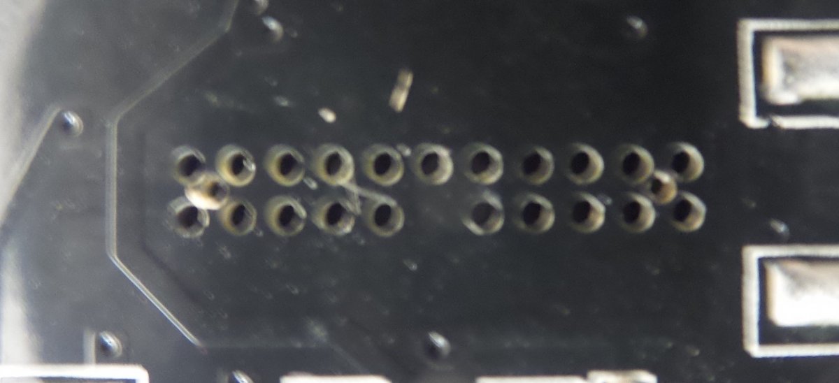

Ik heb een Piko 59700 aangeschaft. In de advertentietekst stond dat hij digitaal is voorbereid. Wat er niet bij stond was dat er kennelijk een Plux 16 decoder in moet. Ik werk altijd met 8-polige decoders. Als ik de loc open maak zie ik 21 kleine gaatjes waar volgens mij de pinnen van een Plux 16 niet in passen. Of lukt dat wel? Of bestaan er soms overbruggingssysteempjes die er voor zorgen dat je van 21 contacten naar 16
gaat? De gebruiksaanwijzing van de Piko 59700 is daar niet duidelijk over. Misschien een stomme beginnersvraag?

Zie hier de uitleg in de encyclopedie.
https://encyclopedie.beneluxspoor.net/index.php?title=NEM658
Plux is een familie van connectoren, waarbij een kleinere altijd past in een grotere.
Wat Piko bedoelt is dat een Plux16 voldoende aansluitingen heeft voor de functies van de loc. Maar een Plux 22 kan ook. Zijn alleen zes pinnen met niks verbonden op de locprint.

Een Plux decoder met een kleiner getal past altijd in de interface met een groter getal.   Een Plux 22 heeft 21 gaatjes en 1 dichte om alles maar op 1 manier te laten passen.
In de Plux22 passen dus decoders Plux22   Plux16   Plux12   Plux8  (en van mogelijke andere ken ik het bestaan niet).  En ze passen er allemaal maar op 1 manier in.
Maar een Plux22 decoder past dus NIET in een Plux16 interface.

De link van Henk had ik al gezien. Uit de tekst werd mij echter niet duidelijk dat een Plux 16 in een Plux 22 connector past. Die informatie heb ik inmiddels via dit forum wel van jullie gekregen. Blijft echter de vraag of de pinnetjes van een Plux16 passen in de gaatjes van het contact van de Piko 59700 (zie foto) of dat ik een interface moet toepassen.

plux interfaces zijn in alle richtingen compatible als de grootste interface aansluiting aanwezig is.Wat je wel niet zal hebben is dat hoe kleiner het nummer hoe minder functionele uitgangen je hebt.

ja dat past gewoon, je hebt 21 gaatjes (22 plekjes met 1 dicht plekje) dus een stekker van 15 pinnetjes (16 met een ontbrekende die op de plek van het dichte plekje komt) past gewoon. Zoals het plaatje in de encyclopedie laat zien. Alleen een Plux 22 (met 21 pinnetjes) past niet in een interface met 16/15 gaatjes, maar dat is niet meer dan logisch. Tenzij je er wat pinnetjes af knipt, maar dat is zonde...

OK. Bedankt. De pinnetjes van een PLux16 passen dus gewoon in in de gaatjes zoals te zien op de foto. Ik had de indruk dat  de Plux-pinnetjes wat vierkant en wat groter waren en dus niet in de gaatjes zouden passen. Ik ga dus een Plux aanschaffen.
