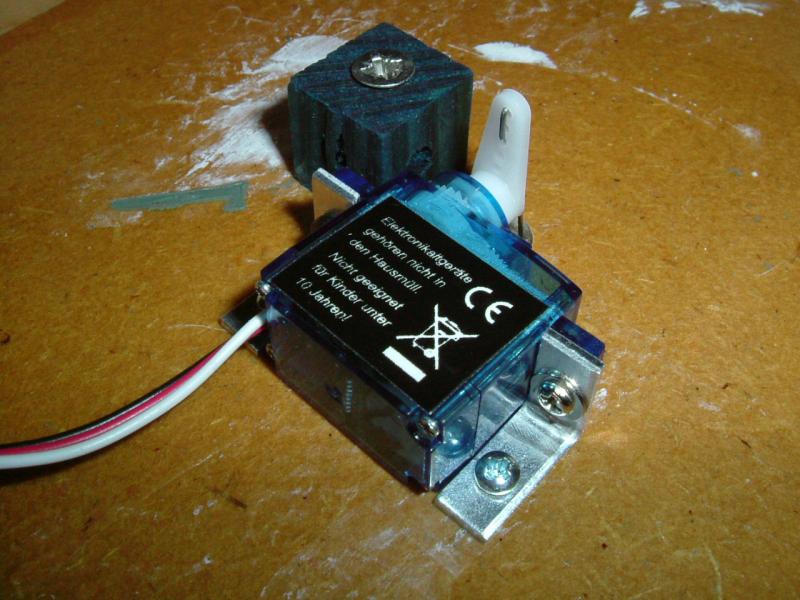

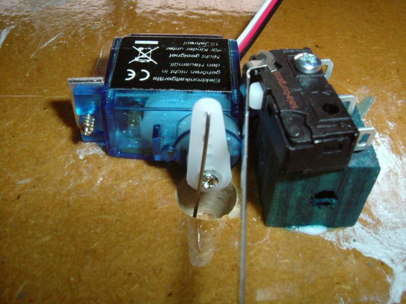

Hier zie je de servo vastgeschroefd op een proefstukje, met een blokje ernaast. De schroef zit er nog even in tot de lijm droog is.
Deze blokjes heb ik net even bij de 'Action' gehaald, een zakje vol voor 39 cent.

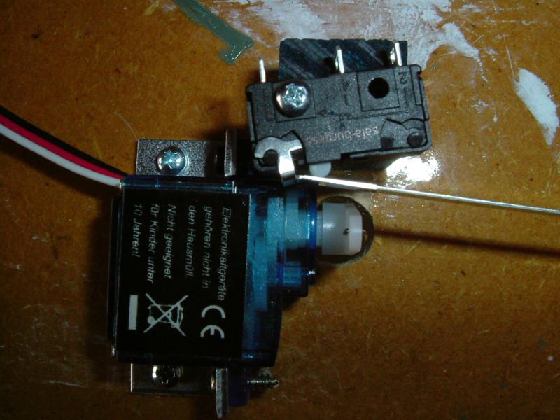

Hier is de microswitch erop geschroefd. Nog even met 1 schroefje, zodat ie makkelijk te stellen is:
De servo heeft ruim voldoende kracht om het knopje te bedienen.
Tot slot nog 1 (onscherp) fotootje vanuit een andere hoek.
Het draadje wordt (zoals Jos aanraadde) nog met tweecomponentenlijm aan het hendeltje vastgezet. Het werkt zo wel, maar de draad heeft teveel speelruimte.
Al met al is het compacter dan de Roco ondervloeraandrijving. Nou de volgende 12 nog!

Het beste kan je iets met een quicklink aan de servo vastzetten.
Deze worden gebruikt bij schaalmodel vliegtuigen, die jongens willen geen speling hebben.
Dit is de aansluiting in een lokloods, aan de quicklink kan je een stukje draadeind vastzetten.
