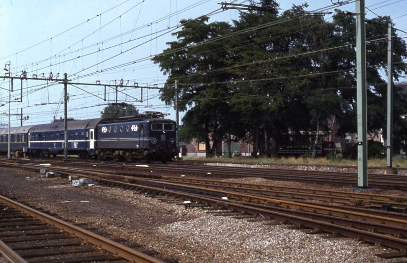

Kan iemand mij zeggen of er een model bestaat van de standaard emplacementlamp van de NS uit de jaren veertig t/m zeventig. Ik bedoel die met de loshangende lamp en 'klimpijpjes' aan weerszijden van de mast. Je ziet er een te Geldermalsen op de foto van de Berglandexpress met de 2400'en die ik op 19toen heb geplaatst. De normale uitvoering had de lengte als op die foto maar er waren ook exemplaren met een kortere mast. Als er geen model is, zou er wat mij betreft een model moeten komen. Volgens mij is een flinke omzet gegarandeerd.
Groet, Frank

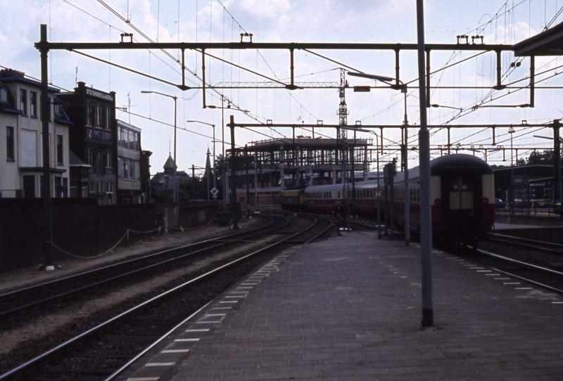

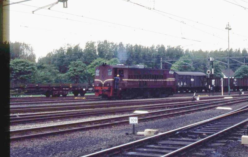

Mitchell, helaas heb ik niet specifiek die lampen gefotografeerd, maar enkele voorbeelden volgen hier, waaronder de dubbele versie, die er ook nog was (naast de enkele in hoge en lage versie).
Arnhem, met links de enkele en rechts de dubbele versie
Boxtel, met links een enkele versie
Susteren, met rechts een dubbele uitvoering.
Zie ook draadje 19toen, de foto met de Berglandexpress met 2 x 2400 te Geldermalsen (enkele versie)
Groet, Frank

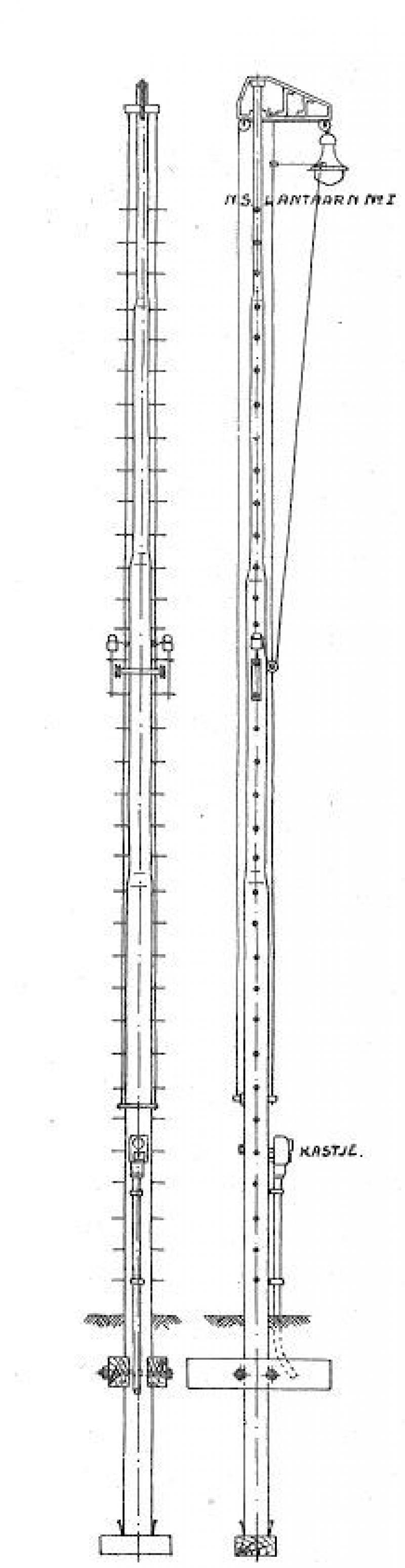

Beter heb ik niet
