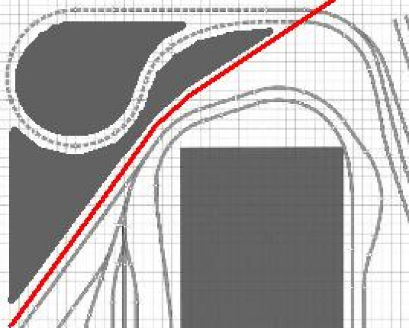

Hoe wil je de plaatsen, zoals de gestippelde lus, bereiken als er wat mis gaat ?

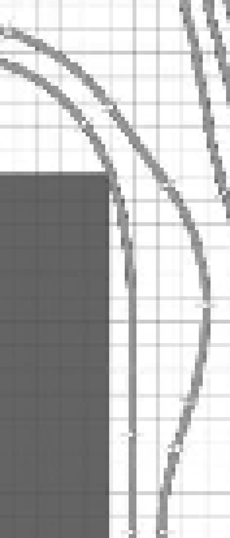

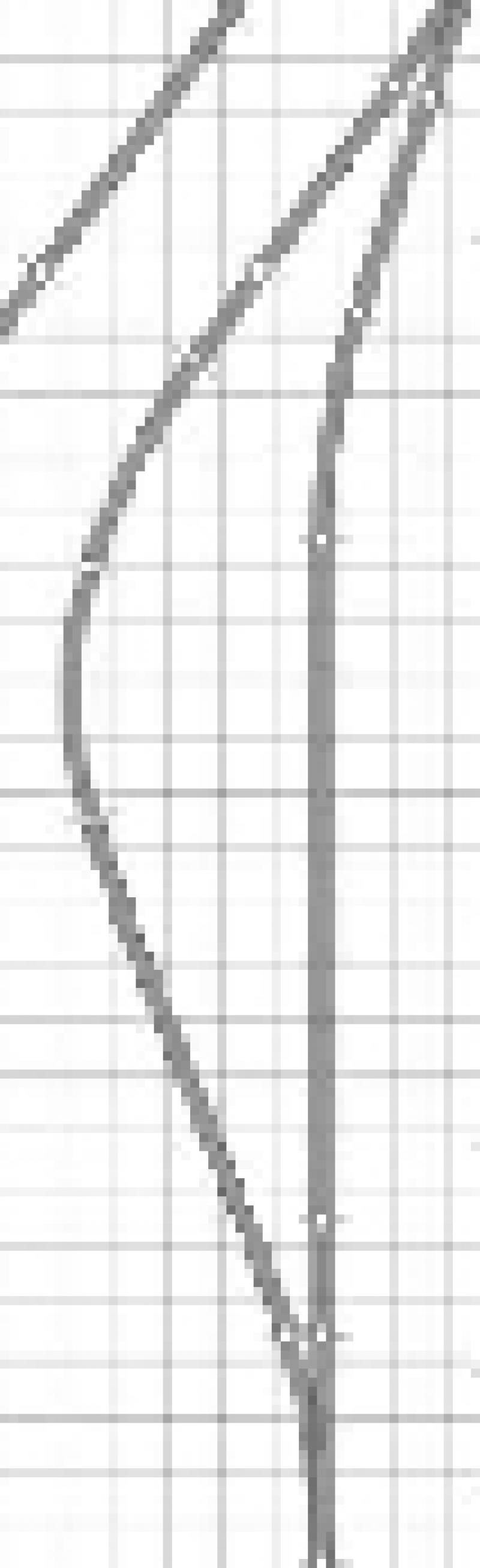

Waarom loopt dat spoor in twee sporen uiteen en een heel eind uit elkaar om even verderop weer bij elkaar te komen?
Deze zou ik ook iets anders leggen, wat ik in mijn vorige bericht al schreef, hou de sporen bij elkaar tenzij het een doel heeft.

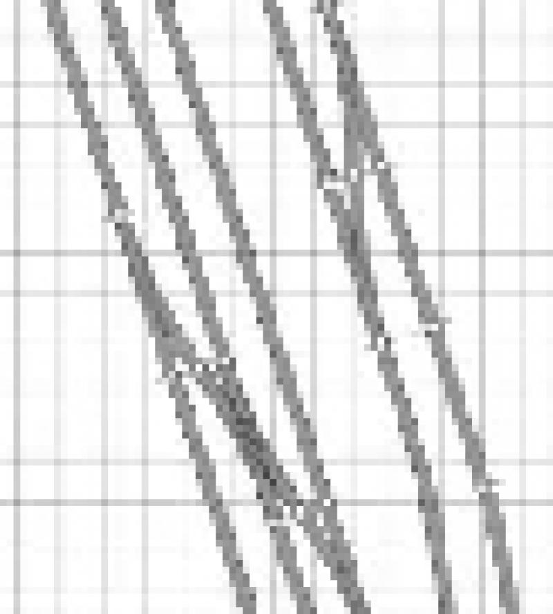

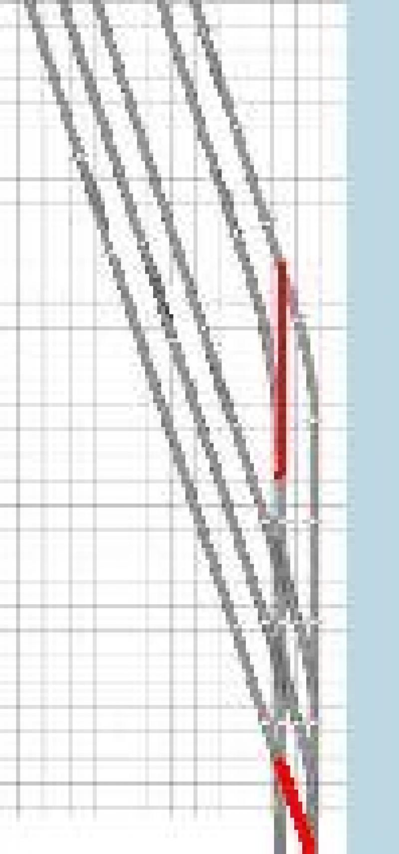

Midden in je station zie ik ineens overloopwissels liggen.
Die liggen daar helemaal niet praktisch. Dit komt namelijk alleen bij hele grote stations voor waar ze twee (lange) treinen achter elkaar kunnen zetten. Probeer je perronlengte zo effectief mogelijk te benutten. Bijvoorbeeld:
Dan nog even over die keerlus (stippelspoor). Ook al is Nederland een vlak land, het is natuurlijk niet zo dat we helemaal geen hoogteverschillen hebben. Wat je zou kunnen doen is om waar hieronder de rode lijn loopt een grasdijk te maken Het gedeelte linksboven de rode lijn komt dan hoger te liggen dan de rest van je baan en de trein rijdt er onder door. Op dat hogere deel (ongeveer 12 cm) kun je bijvoorbeeld je dorp maken of weilanden en akkervelden.
Door nu openingen in je tafel te maken onder je hogere deel waar GEEN rails loopt (zie de grijze vlakken) kun je meteen goed bij de keerlus komen voor als er een trein uit rails loopt.
