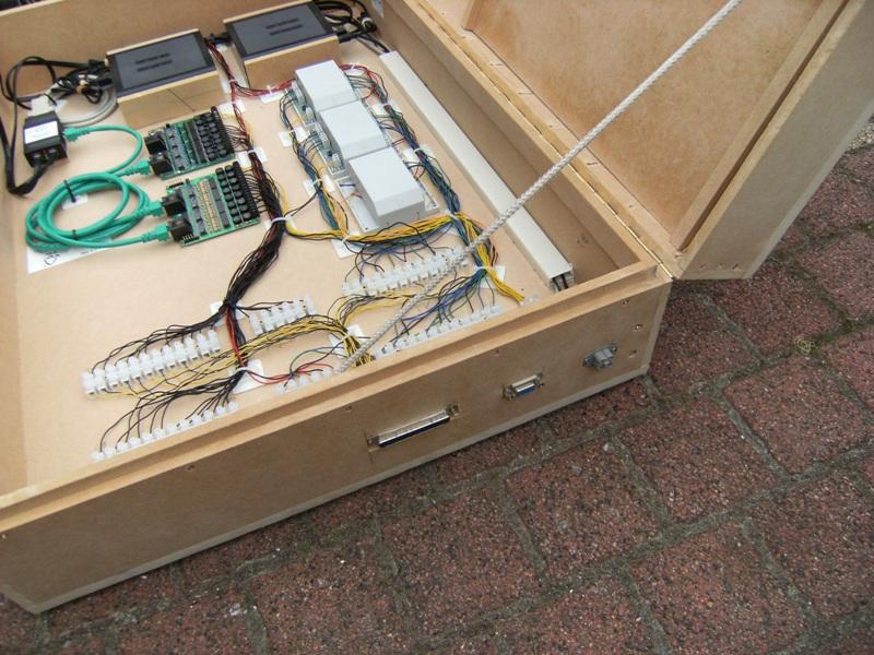

Hallo medeforummers,
De bouw aan onze nieuwe tentoonstellingsbaan is begonnen. Ik heb een tijd geleden een topic gemaakt in baanplannen, maar nu vond ik het toch wel tijd om eens wat resultaat te laten zien.

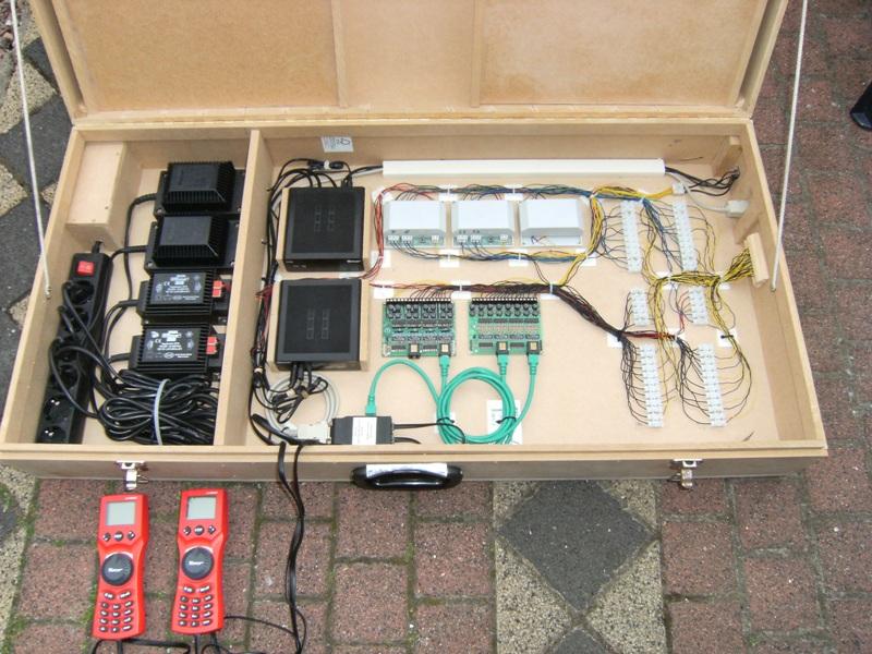

Rara wat zit er in deze kist???
Et voila....
Alle electronica voor de aansturing van de hele baan is inmiddels compleet. De hele koffer is getest en werkt 100%
2x Roco 10764
3x LDT wisseldecoders (1 zit nog op de testbaan)
XpressnetLi set met 2 bezetmeldprinten. Met dank aan Wim en Karst.
Laatst bewerkt op: 23 May 2009, 23:51:57 door Jimmy

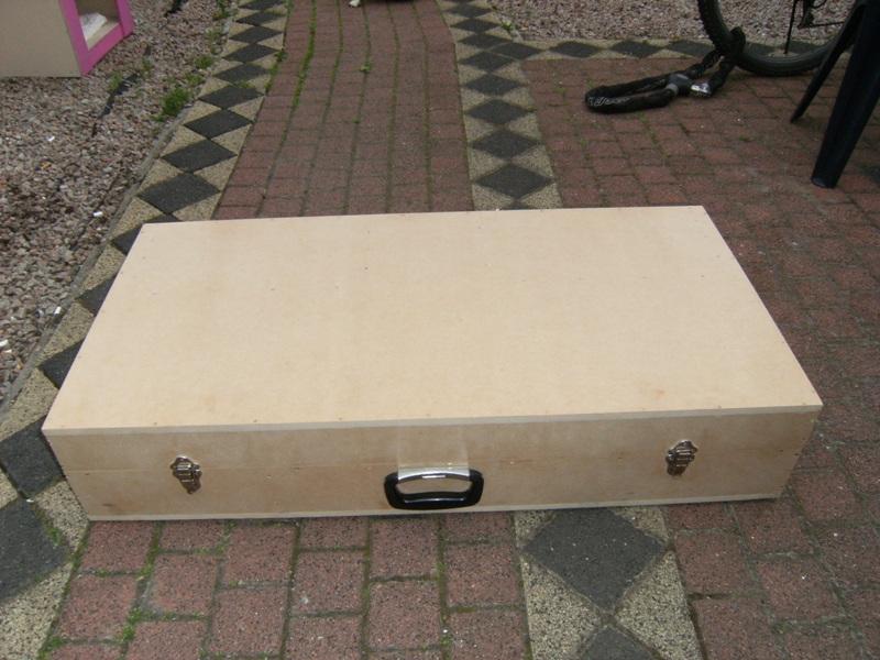

jaja, de schilder had geen zin vandaag, moet ook nog even wat aluminium L-profielen halen en dan is het helemaal af
Hij is trouwens "schokproof" en "antidust" alleen niet waterdicht (en dat houden we zo
Aan de rechterzijkant zitten de aansluitingen voor de laptop (RS232) , de data van en naar de baan (60pen Sub-d connector) en de digitale lijnen rechtstreeks vanaf de boosters (Hirschmann G30).
Laatst bewerkt op: 23 May 2009, 23:57:30 door Jimmy

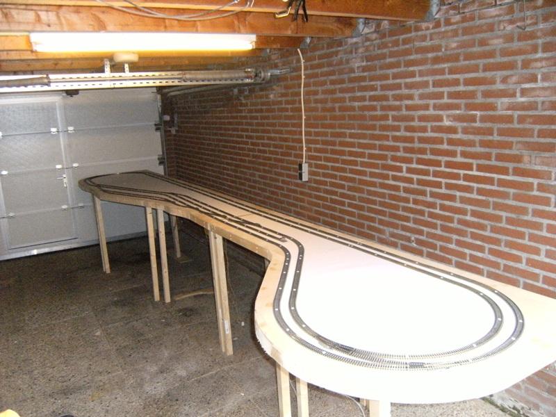

Sow hey, wat een warme dag.
Onze baan staat in volle glorie opgebouwd onder de carport hier. Hier wordt al de hele dag lekker buiten gebouwd aan de baan.
Alle rails ligt vast met punaises. Later zal deze op een spoordijk gelegd worden, dus niet zo op de plaat geschroefd.
Alle wissels zijn elektrisch aangesloten en de database in koploper werkt tot nu toe perfect.
het was nog een heel gedoe om alle wissels op de pc, op de MM en in werkelijkheid de zelfde kant op te laten staan, maar goed, het is gelukt.
De railreinigers hebben vandaag al heel wat meters gemaakt
Resultaat van vandaag (wat rails betreft), houtwerk was 2 weken geleden al af
Groeten, Michael
