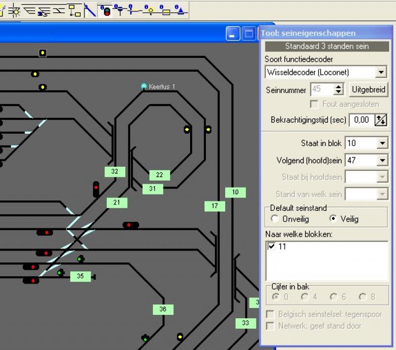

Ik zit met een probleem waar ik niet goed uitkom. Ik wil een standaard 3-standen sein aansturen vanuit koploper. Dat moet met 2 adressen. Kan iemand me precies vertellen hoe je de 3 leds dan verdeelt over die 2 adressen en hoe de instelling er in koploper dan uit moet zien. Ik heb al van alles geprobeerd, maar krijg het niet goed werkend. Ik werk overigens met de oude edits schakeldecoder.

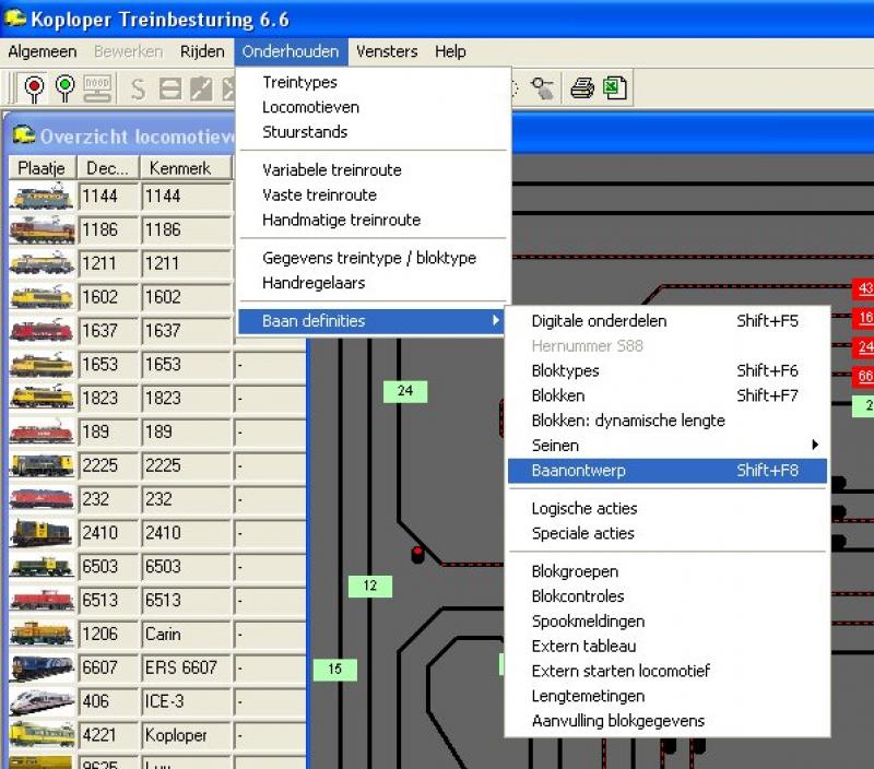

1. Selecteer: Onderhouden -> Baan definities -> Baanontwerp
2. Selecteer in de menubalk: sein eigenschappen en klik op het sein wat je wilt aansturen. Vervolgens klik je op uitgebreid

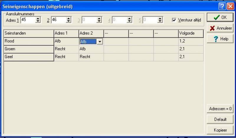

3. Er verschijnt nu een submenu waar je de adressen en standen kan instellen
Nu kan je de seinstanden instellen per adres.
Eerst de adressen van de decoder die het sein aansturen (in mijn voorbeeld 45 en 46).
Dan stel je "afb" of "recht" in, per seinbeeld uniek en de juiste volgorde.
In mijn voorbeeld:
Rood: adres 45 op afb
Groen: adres 45 op recht, adres 46 op afb
Geel: adres 45 op recht, adres 46 op recht
Ook de volgorde van schakelen is belangrijk om vertragingen uit te sluiten
Succes,
Peter
Laatst bewerkt op: 07 May 2009, 00:06:40 door Peter Landsweers

Bedankt voor de info. Het werkt nu prima. Ik had het submenu in koploper wel gevonden, maar die volgorde in de adressen was me niet helemaal duidelijk. Nu wel. Ik had het bericht ook op het koploper forum geplaatst, maar geen reactie gekregen.
