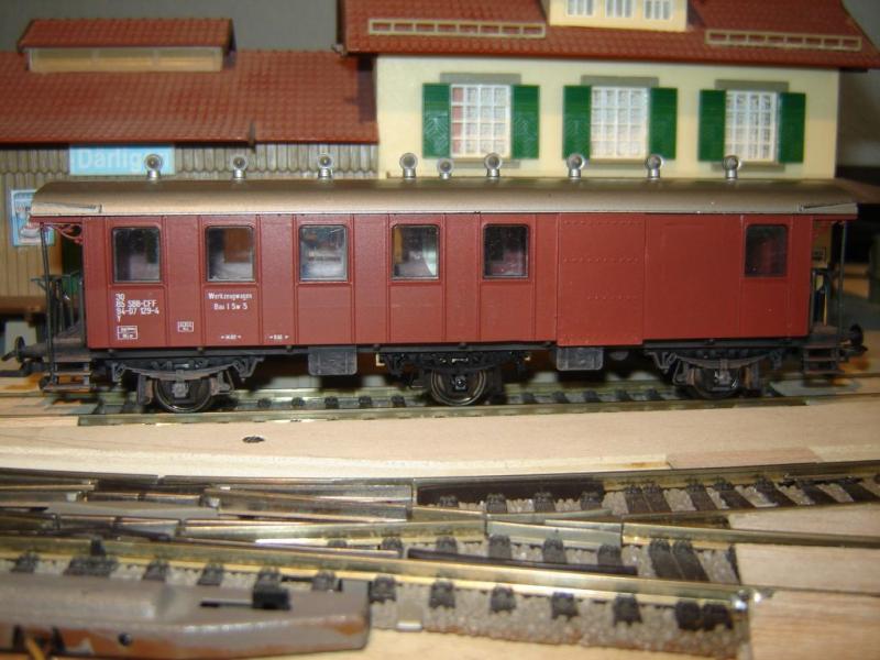

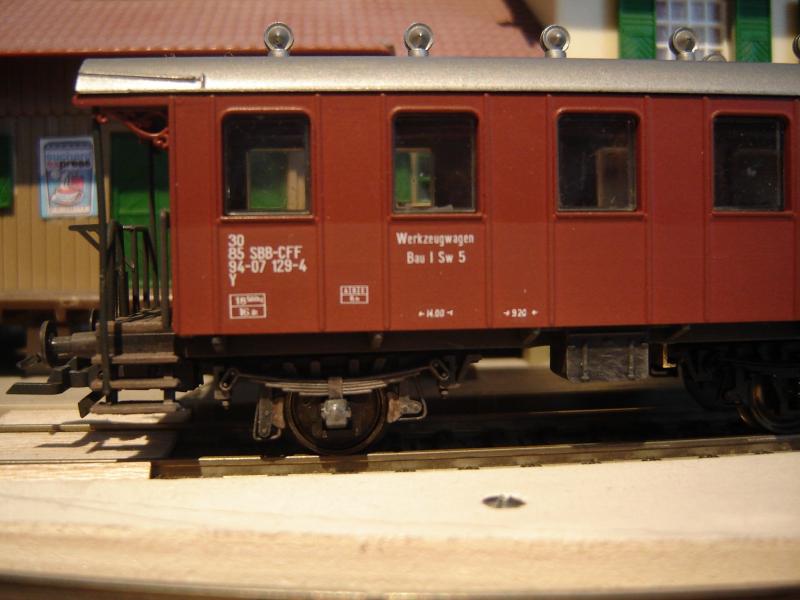

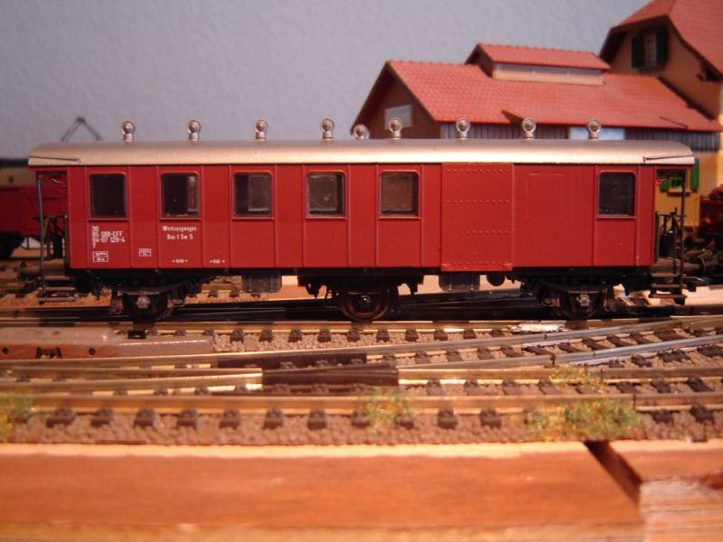

Hallo allemaal
Ik heb na veel tests en uitproberen de eerste decals gemaakt. Ik heb eerst het gehele alfabeth opnieuw moeten tekenen om de juiste schriftsoort te krijgen. Verder neemt het tekenen erg veel tijd in beslag en is het niet eenvoudig een kwestie van "ff printen", maar kijk en oordeel zelf....het resultaat mag er zijn. De wagen is een zelfbouw van een zogenaamde "werkzeugwagen". Deze werden gebouwd uit oude 2-assige personenwagens. Deze is door mij kompleet aangepast en uitgerust met schuifdeur etc. Dank aan Reel-cees voor het leveren van het fantastische decalpapier wat ik echt iedereen kan aanraden.
Groeten uit Zwitserland
Basilicum

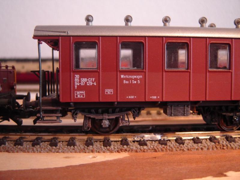

Waar ik vooral benieuwd naar ben is een close up van de gerealiseerde belettering. Het ziet er iig. prima uit zo.

Hallo Stig
Hierbij nog een paar pics, echt heel close-up lukt niet, de meest scherpe heb ik erbij gedaan. Er is van de decal echt niets te zien, en al helemaal niets meer nadat ik een klein laagje matte lak erover gespoten heb....echt fantastisch. Hier komen de pics alleen maar als 800x600. Ik kan je per mail anders dezelfde foto sturen maar dan in groter formaat, daar kun je het perfect op zien, mocht je interesse hebben....ff je mailadres
