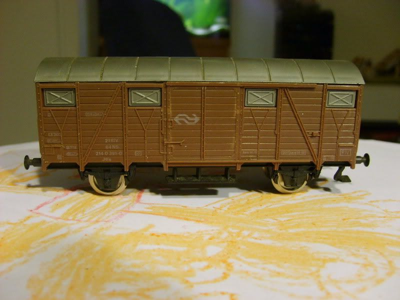

Ik heb in mijn rommeldoos nog een oud Lima wagentje (NS Gs) liggen en deze wil ik gaan superen naar een exemplaar die net afgeleverd is, dus als ik het goed heb een S-CHO uit 1955/56.
Ik heb in een oude railhobby (7/8 -1981) wat info gevonden maar er blijven nog veel vragen, zoals:
Zijn deze wagens nog in de grijze kleurstelling uitgeleverd en vanaf wanneer dan in het bruin.
Zijn de luiken van de evt. grijze uitvoering lichtgrijs/zilverkleurig of dezelfde kleur als de bak.
Zijn de eerste bruine uitvoeringen geheel bruin of waren de daken nog donkergrijs en de luiken lichtgrijs/zilverkleurig.
Waar kan ik voorbeelden van de belettering van de eerste uitvoeringen vinden?
Foto van het te verbouwen exemplaar.
Wie kan mij hier meer info of goede websites over geven, alvast bedankt.
Groet Stephan.

« Reactie #1 Gepost op: 24 December 2008, 19:48:00 »
Stephan,
Onderstaand artikeltje is van Ed ten Dam (voormalig TDS) als antwoord op een door Jelle Jan gestelde vraag (2002) op dit forum.
                 In 1955 liet de NS bij Werkspoor een proefwagen bouwen van de CHO. (De NS
                 35800)
                 Deze proefwagen was nog net in het grijs. In 1956 toen de levering van de overige
                 1860 wagens begon werden deze als aller eerste NS serie in het bruin geleverd.
                 Meest opvallend was toen dat de serie in chocoladebruin werd geleverd ipv het
                 huidige bruin. De 35800 werd toen omgenummerd in de NS 5700 en kreeg ook de
                 bruine NS kleur. Hoewel hij slechts een jaar met het oorspronkelijke opschrift reed
                 was dat voor ons de aanleiding om hem er in de set bij te leveren.
Dit model CHO heeft dus nooit in de grijze kleurstelling gereden. De "Vishaak" mag ook verdwijnen als je hem in afleverkleurstelling na wilt bootsen.
Mvrgr Cor, die de grote vergeler maar niks vind. N(s) in II & III- kwarts country style
  • Berichten: 6816
  • Spaar ze allemaal.
Re: NS S-CHO
« Reactie #2 Gepost op: 24 December 2008, 20:05:17 »
Dank voor je info, de vishaak gaat zowiezo weg.
Ook komen er rangeerdershandgrepen op, een mooiere treeplank en de remblokken om de wielen (er zijn toch al twee afgebroken).Misschien doe ik de luiken ook nog iets verder naar buiten.
Chocoladebruin dus, inclusief luiken en het dak? of dak donkergrijs en luiken lichtgrijs/zilverachtig?
Groet Stephan.

« Reactie #4 Gepost op: 25 December 2008, 11:10:33 »
De 35800 zou nog in grijs kunnen, de rest van de serie chocoladebruin.
Wat de kleur van het dak en de luiken was weet ik niet. Misschien kan Modelspotter daar antwoord op geven.

« Reactie #6 Gepost op: 25 December 2008, 11:42:21 »
Dat zijn nieuwe en in 1956, en nu wetende dat ze daar chocoladebruin zijn , hadden ze dus zilverenkleurige luiken en ik neem dan maar aan dat het dak dan donkergrijs moet zijn.
Dan ben ik er uit met de kleuren, bedankt jongens  :D
Groet Stephan.
