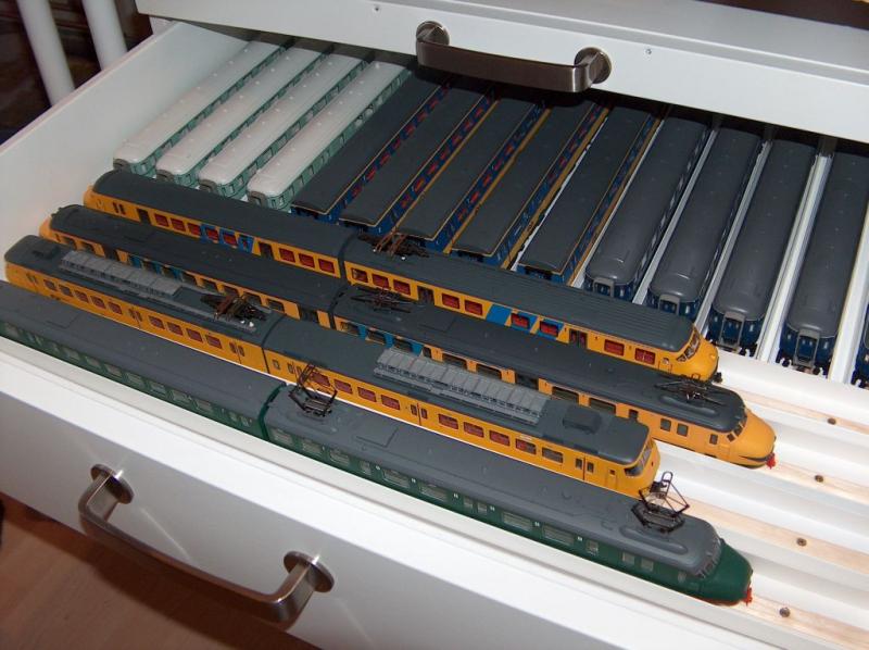

Hallo allemaal,
Aangezien er interesse was voor de ladenkasten die ik heb gemaakt om het materieel op te bergen , hierbij wat meer gegevens :
De afmetingen van de kast : 75cm breed, 60 cm diep en 60 cm hoog
Al het hout heb ik laten zagen bij de Ga****. Scheelt een hoop werk en alles is netjes haaks. En gratis met de kluspas. Ga wel op een rustig moment , ze zijn er effe druk mee
De kast ombouw van 18 mm MDF :
2* 75.0cm x 60.0cm
2* 56.4cm x 60.0cm
De achterplaat is 5 mm Multiplex, 74.0cm x 59.0 cm
De zijwanden komen tussen de onder en bovenplaat. De platen vastzetten met lijmtangen en blokhaken om het haaks te houden. Voorboren en verzinken en vastzetten met schroeven van 5 x 60 mm en een druppie houtlijm.
De achterplaat monteren met schroeven van 3 x 20 mm. Eerst voorboren met 1,5 mm.
De lades , 12 mm multiplex.
4* bodemplaat 69.0 x 57.5 cm
8* zijwand 55.1 x 10.0 cm
8* zijwand 69.0 x 10.0 cm
De zijwanden met lijmtangen op de bodemplaat vastzetten. Per kant 3 schroeven ( 3x25 mm ) en op elke kopse kant van de zijwand. Alles voorboren met 1,5 mm.
Dan de zijwanden lijmen en vast schroeven. Overtollige lijm aan de binnenzijde verwijderen met een stalen lineaal of zoiets.
En dit dus 4 keer
De lade fronten 18 mm MDF
13.4 x 74.0 cm
De lade rails van 50 cm lengte monteren in de kast , beginnend beneden. De voorzijde van de rail ongeveer 3 mm vanaf voorzijde kast.
De onderste rust nagenoeg op de bodem. Vastzetten met schroeven van 4 x 16 mm. het andere deel van de lade rail op de la monteren.
Lade erin en het eerste frontje monteren.
De handvaten zijn van IKEA , type Varde, 5 stuks per kast. De meegeleverde schroeven zijn tekort, vervangen voor 4 x 40 mm met verzonken kop.
Tevens op 5 cm van de buitenkant het frontje vastzetten met een schroef , 3 x 25 mm.
De 2e lade van onder komt op een afstand van 13.7 cm. De 2e lade monteren en het frontje vastzetten. Als hulp voor de afstand tussen de lades gebruik ik 2 verfroerhoutjes van 3mm dik.
Zelfde verhaal voor lades 3 en 4.
De ruimte die boven overblijft ( 4,4x 74.0 cm ). Hier komt een strook van 18 mm MDF. Met het handvat hierop kan de kast verreden worden.
Op de onderkant van de kast komen zwenkwielen, waarvan de voorste 2 met een rem.
De lades en frontjes nu weer demonteren.
Dan komt het leukste
schuren en alle kopse kanten bewerken met een mini schaafje. Gronden en aflakken.
De kast kan dan weer in elkaar. Voor de "goten" heb ik kunststof hoekprofiel van 20x20mm gebruikt. Deze worden tegenover elkaar vastgezet met een profiellatje van 3 x 14 mm. Eerst even voorboren en vastzetten met schroefjes van 2,5 x 16mm. De wielen vallen precies over dit latje.
De indeling is afhankelijk van het materieel. In de lengte, breedte of een kombinatie daarvan.
Mocht er iets niet helemaal duidelijk zijn dan hoor ik het wel. Het is niet echt goedkoop om deze kast te maken ( maar dat is ons materieel ook niet ). Maar ik heb geen kant en klaar kast kunnen vinden die aan de eisen van maten voldeed.
Iedere keer uit de originele verpakking halen werd ik zat, daarbij is de verpakking soms zo strak, dat beschadigen niet uitgesloten is. Met de kasten is het netjes en stofvrij opgeborgen , maar ook snel gepakt.
Ik heb er nu 2 klaar , de 3e is half af maar daar heb ik nog even geen tijd voor om die af te maken.
Succes
Groeten
Ferry

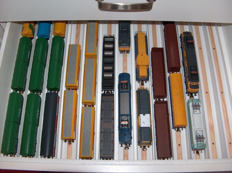

De lade "gevuld "":
Wat betreft de kosten, ik heb het niet precies opgeteld, sommige dingen wil je niet weten
Bij benadering :
MDF € 22,-
MP` € 29,-
geleiders € 32,-
Handvaten € 20,-
Wielen € 15,-
Strips en latjes. geen idee hoeveel er totaal inzitten
Verf
Groeten
Ferry
