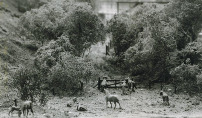

Dit stond op mijn oude baan.
Bij deze palen heb ik een heel klein kraaltje aan de boven zijde gelijmd als een immitatie isolator voor het prikkeltjesdraad  ;D
SK
« Laatst bewerkt op: 09 April 2009, 19:04:10 door Sobat Kras »

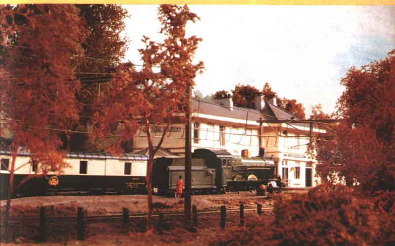

Ziehier mijn houten afscheidingen
IK heb zo geen idee meer wat voor hout het is, vierkante houten
paaltjes van pak em beet 2,5 bij 2,5 mm en als latten 2 bij 0,5 mm.
Cranmore Road. Brits 1:43,5
