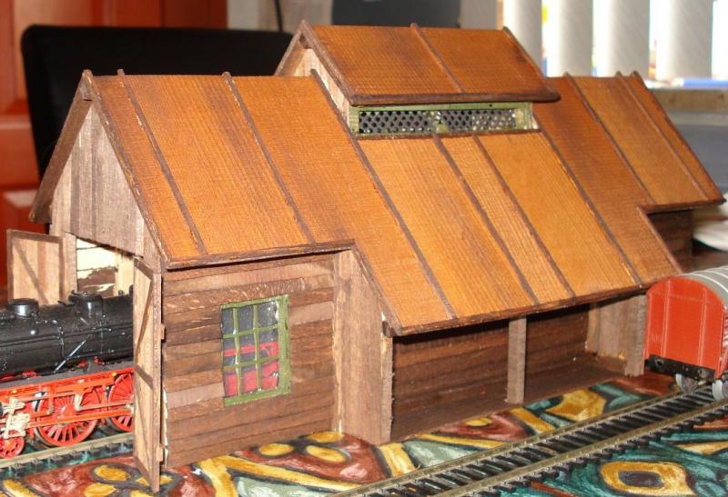

locloods volledig van hout (excl styreen raampjes, gaas in bovenbouw en verf)
maximale afmetingen:
lengte 29 cm breed 13 cm hoog 15 cm
volledig hout kosten 39 euro
stucwerk 16 euro
niet meegerekend gips en triplex

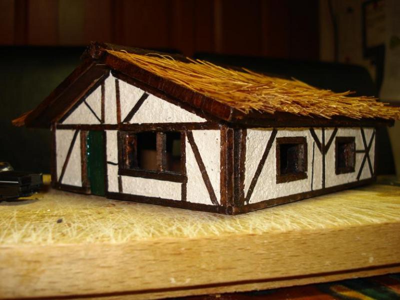

stucwerk boerderij
(excl gips,triplex (ik gebruik alle restantjes), styreen raampjes en de bezem)
maten breed 13 diep 12 hoog 6 cm
kosten hout 7 euro.
Laatst bewerkt op: 25 March 2009, 08:15:06 door hobbybobby

zo, ik ben even aan het rekenen geweest.
het volgende is onder voorbehoud van "nacalculatie".
het hout voor de locloods zou ik excl verzendkosten kunnen leveren tussen de 12 en 14 euro (alleen het hout dus)
een setje hiervoor bestaat dan uit :
30 beuken latjes tbv de zijdes
40 tot 45 cm lang, 1 mm dik, 5 tot 8 mm breed
10 balkjes tbv skelet
40 cm lang, 5mm*5mm
5 dakplaten
40 cm lang 1,5 mm dik en 40 mm breed
6 beuken afwerklatjes tbv daknaden
40 cm bij 1,5*1,5 mm
ook kan ik gewoon los hout leveren.
Laatst bewerkt op: 25 March 2009, 17:52:37 door hobbybobby. Reden: afwerklatjes vergeten
