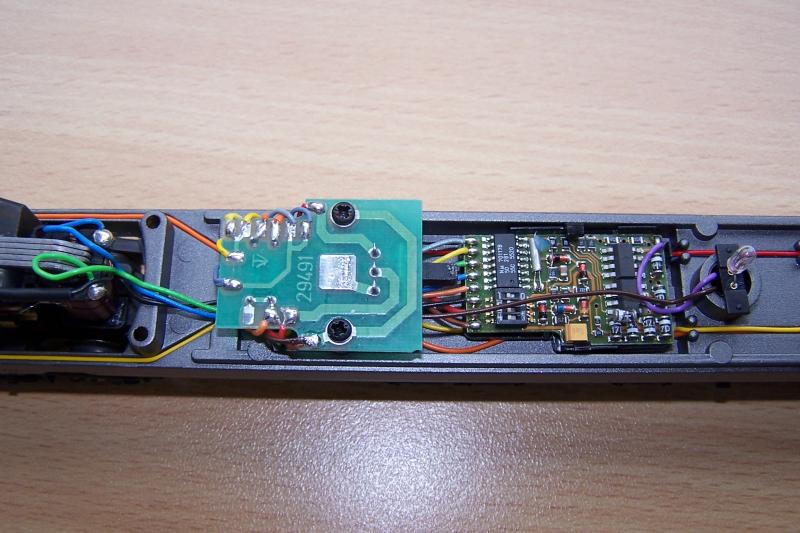

Ik heb een Marklin motorpost nr 33891 gekocht en de bruine kap geruild met een Hamo motorpost rode kap. Nu zit in het Marklin onderstel een decoder waarvan ik geen idee heb wat voor een het is. Wie kan me dat vertellen? Is het alleen een DELTA decoder of ook een Digital?

Delta decoder 2de generatie. Geen automatische herkenning analoog/digital.
Delta en digital is hetzelfde. Alleen heeft deze decoder slechts 15 instelbare digitale adressen en een zogenaamde digital decoder heeft er 80, of soms 255.
