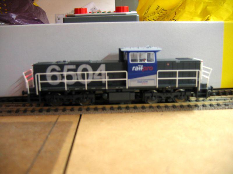

Zoals de titel al aangeeft ben ik op zoek naar geluidsmodules voor nederlandse dieselocs zoals de 6400, de 6700, de 500/600 en de Sik .
Kan iemand me vertellen of dergelijke geluids modules voor oa de bovenstaande locs bestaan of dat er modules voor andere lcos bestaan welke heel erg in de buurt komen ?

« Reactie #2 Gepost op: 28 February 2009, 15:38:07 »
Jawel ;D ;D ;D
In een Marklin 6400 :o :o
Esu sound van een mak lok en ned. extra's
Gr.Patrick

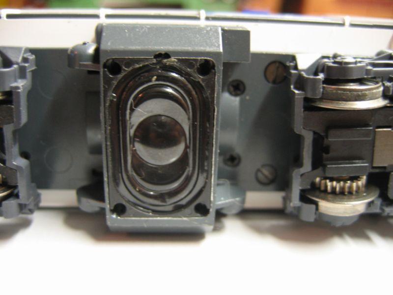

Hoe wil je dan de luidspreker in de 6400 van Trix krijgen?
Dat ding is zo vol als het maar kan.
Jos.

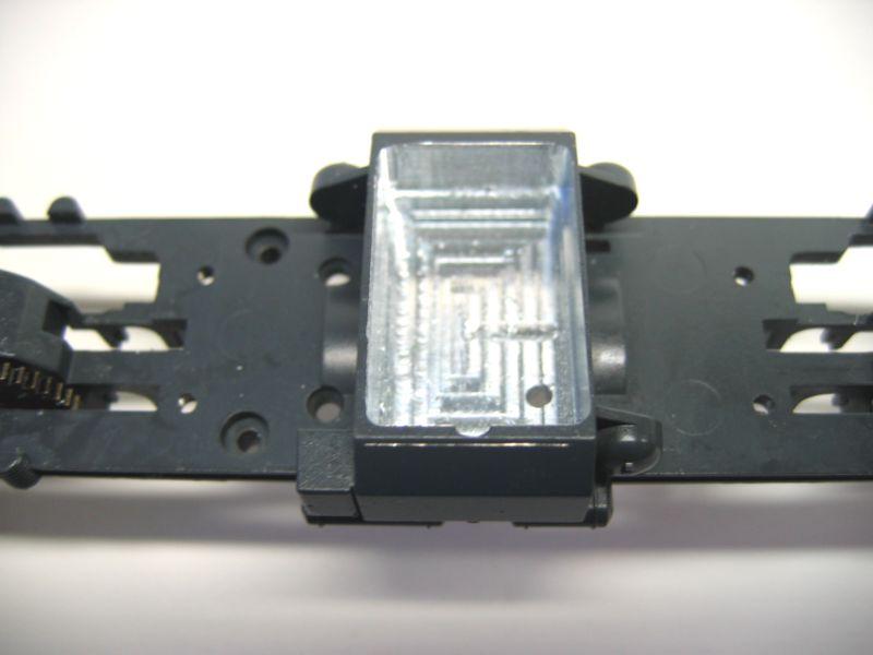

« Reactie #8 Gepost op: 03 March 2009, 22:15:04 »
Zo :  ;D ;D
Gr.Patrick
