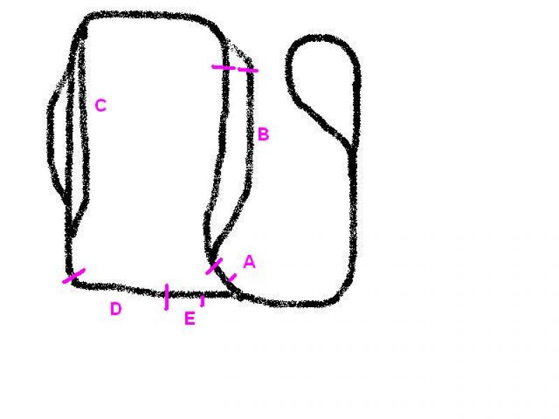

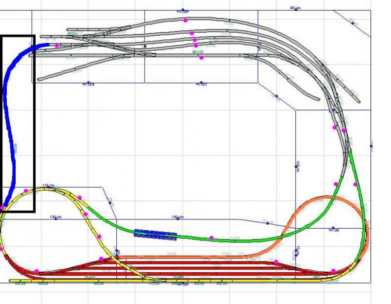

Weer een keerlusprobleem zullen jullie zeggen? Ja, dat klopt maar hier kom ik niet uit. Even een plaatje.
Op deze baan wil ik een verbindingsstuk bouwen tussen het linkerdeel van de baan en het rechterdeel van de baan. Dit verbindingsstuk heb ik onderin met een rechthoek weergegeven. De oplettende lezer zal zien dat je hiermee een keerlusprobleem creeert. Keerlus in het rode deel heb ik opgelost mbv de print van Wim, maar ik vraag me af of ik de (2-richtings)print van Wim ook kan gebruiken in de nieuwe keerlus waar immers een station in ligt. Het is me even onduidelijk op welke punten ik dan de scheidingen aan zou moeten brengen.
Iemand een idee?

Volgens mij in het lange groene gedeelte.
Dat is m.i. het makkelijkst.
Dit los je dan inderdaad op met een keerlus module voor 2-richtingen.

Nee, bovenstaande klopt niet.
Het verbindingsstuk is de makkelijkste manier.

Als ik het plaatje goed lees, is de gele lus, rechtsonder, een keerlus. Het grijze verbindingsstuk komt in het midden van die lus uit (lastig te zien). Dat is dus het ompolende C-segment van de gele keerlus. Dat gaat een probleem opleveren.

Het rode gedeelte is een keerlus. Niet het gele gedeelte.
Rechts onderin komt het verbindingsstuk met een gebogenwissel aan op het gele stuk.
Het gele stuk sluit aan op het rode, en de rode is een keerlus.

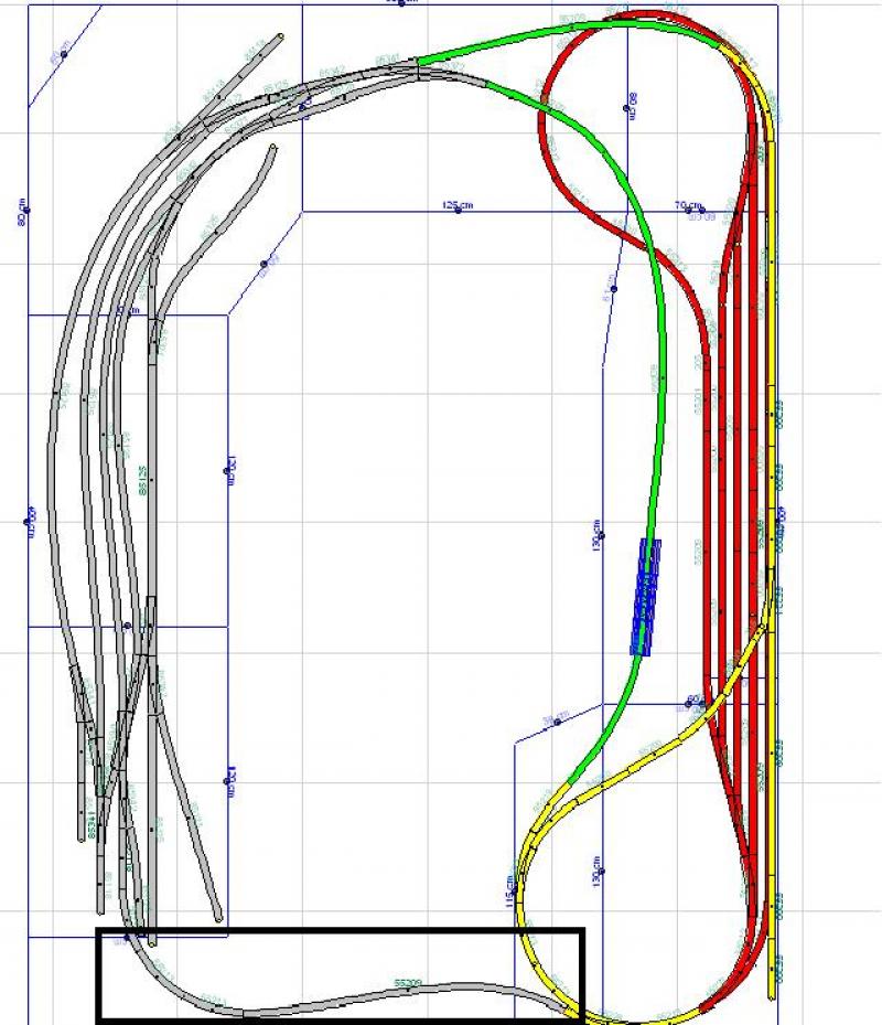

In het omkaderde deel dus.
In het oranje deel zit je huidige keerlusprint als het goed is. In het blauwe deel zit de nieuwe.

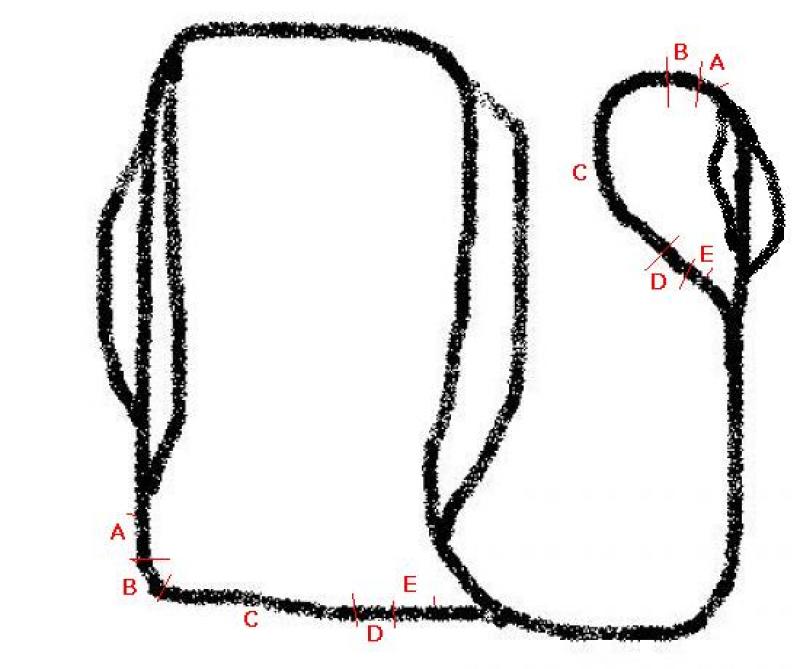

Het rode gedeelte (oranje in de schets van Wim) is inderdaad de al bestaande keerlus die perfect werkt. Versimpeld weergegeven ziet het baanplan er als volgt uit:
Als ik de tekening van Wim en de schema's in de keerlusmanual goed intepreteer zou ik het dus als volgt kunnen doen. Ik heb de al bestaande keerlus even buiten beschouwing gelaten:
Klopt deze gedachtengang een beetje? Ik kan hem namelijk niet helemaal rijmen met de schets van Wim, waar in de stationssporen ook nog scheidingen lijken te zitten.

Re: Keerlusprobleem nummer zoveel
14 February 2009, 15:05:04 »
Helemaal niet goed.
Het zit alleen in het nieuwe spoor.
ZO DUS!!!!
