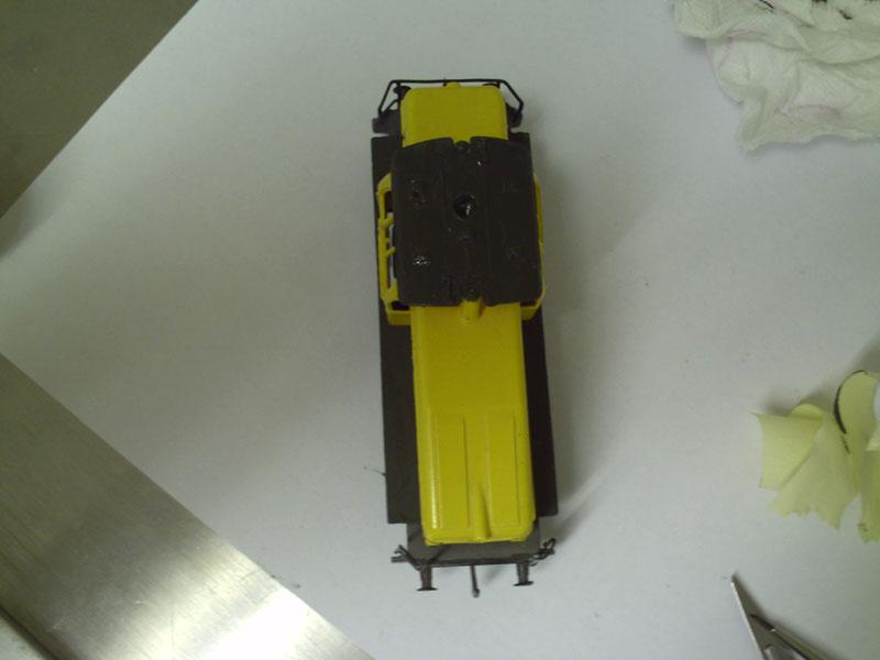

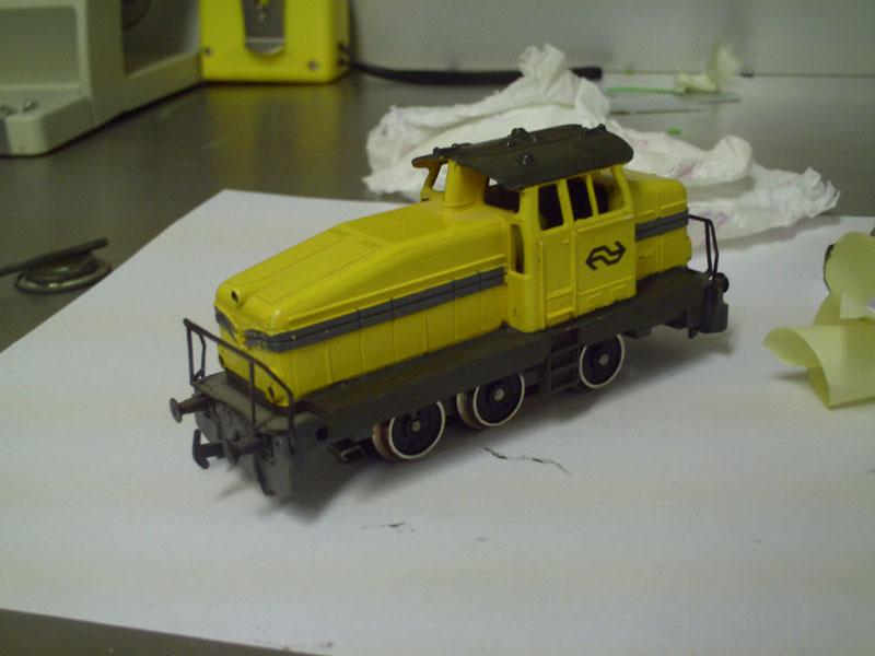

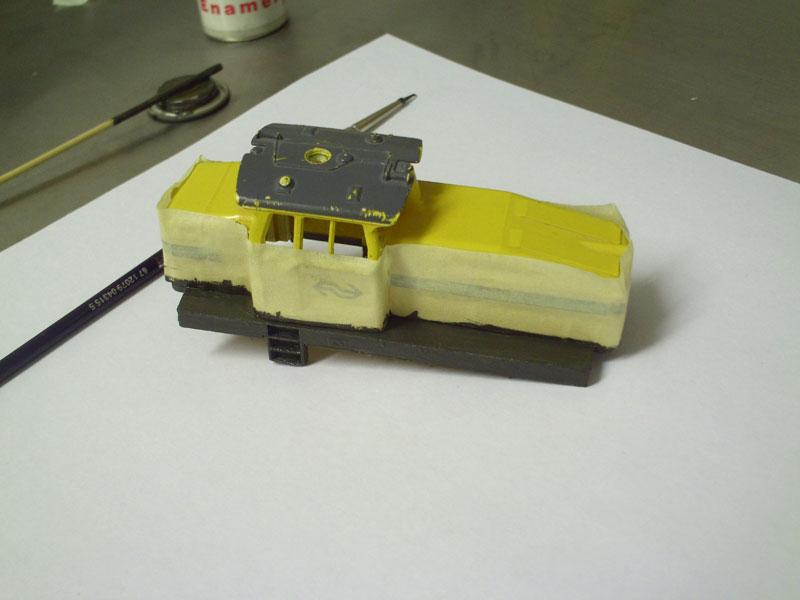

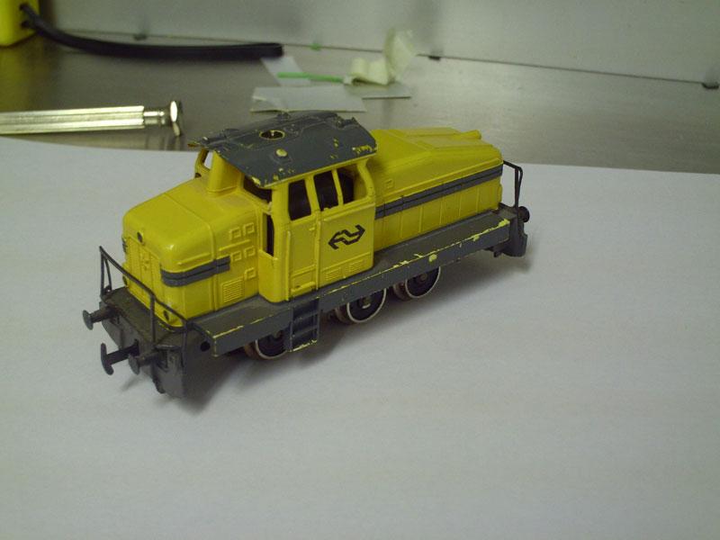

zo weer even een update:
ben begonnen met schilderen, en 1 kant van de omloop is klaar.
zo was de loc voor de schilderbeurt
zo is i nu:
let niet op mijn schilder kunsten, deze zijn nog niet zo best. dit is de eerste keer dat ik een locomotief op deze manier onder handen neem.
als het droog is kijk ik of 't mooi is gewonen, en dan ga k de anderen kant en het dak nog doen.

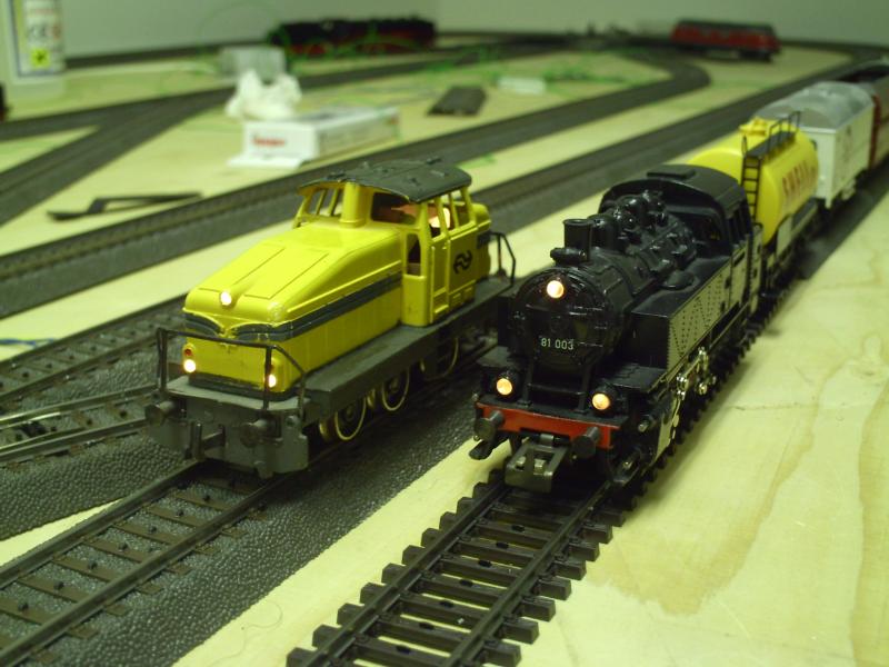

airbrush komt ooit nog, als de hele huif een nieuw kleurtje krijgt. ook het frame moet nog, en dat kan alleen gespoten worden. In de ramen ga ik een compleet nieuw interieur bouwen, met meester en al.
en maar meteen de laatste update:
en als laatste:
de henschel naast zijn neef de 81er die aan de anderen kant van de trein komt te staan.
er komt dus nog een complete cabine in, en ik ga proberen om de loc een beetje te weateren. kijken of dat lukt.
ook ga ik de koppelingshaak aanpassen, want met henschel voor, blijven de buffers aan elkaar haken, en ontspoort alles.
