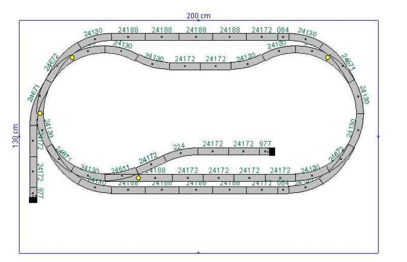

Hallo allemaal!
Ik heb een paar jaar geleden een starterset van Marklin gehad (H0, c-rail), maar heb die verder laten liggen! Nu ik de doos onlangs vond en even ging rijden leek het me leuk om een kleine modelbouw baan te maken!
Ik heb al wat ervaring met modelbouw zelf, ik heb namelijk Warhammer gespeelt vroeger. Maar met modeltreinen heb ik nog geen ervaring!
Nu heb ik met wintrack een paar dingen geprobeerd, en omdat ik maar beperkte ruimte heb (
Max 200x120cm
) kom ik niet tot iets spectaculairs. Ik wil een mooie gevarierde baan hebben waarbij de trein niet steeds hetzelfde rondje rijd! Er moet variatie inzitten. Ik heb een stoom loc en wil een beetje in dat tijdperk een baan maken!
Op de baan wil ik een aantal dingen sowieso:
- Een berg met tunnel erdoor
- Klein stationetje
- Boerderijtje
- Doodlopend stuk waar ze aan het werk zijn (Dit ook om later eventueel een nieuw stuk aan te bouwen en zo de baan uit te breiden!)
Hier een baanplan van wat ik ongeveer zou willen doen! Iemand nog tips? Of aanpassingen? Bvd.
https://images.beneluxspoor.net/bnls/Baanplan_2_1.jpg
Laatst bewerkt op: 02 February 2009, 21:54:09 door Hans van de Burgt

Dit is een voorbeeld op ongeveer dezelfde oppervlak (met C-rails). Het is niet perfect, namelijk opstel- en perronspoorlengten moeten iets langer en hellingspercentages moeten nog wat omlaag, maar het gaat om het idee. Onder het station ligt een schaduwstation van een aantal sporen om de variatie in treinverloop hoog te houden. 't is maar een idee...

Het ziet er best aardig uit, misschien zou je kunnen overwegen één van de 180°-bochten in een tunnel te leggen, zodat het iets realistischer is.

Wow! Super bedankt voor het idee. Ik ga er zeker wat mee doen!

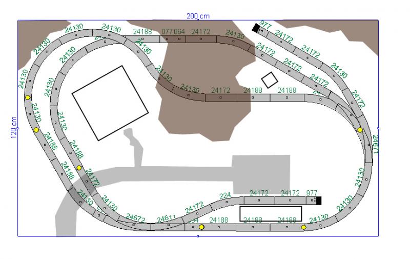

Nog bedankt voor het prachtige 3D voorbeeld! Ik heb er dit van gemaakt:

Wellicht is het echter slim om te controleren of de stijgingspercentages niet te groot worden. Met het laatste plan dat je hebt gemaakt denk ik dat het spoor te stijl zal worden voor je treinen. Er wordt meestal rond maximaal 3% stijgingspercentage aangehouden dat treinen nog betrouwbaar kunnen rijden. Dat houdt 3cm stijging per meter spoor in.
Als je kijkt naar het plan van saraan zit daar een veel langer traject voor stijging in. Ik probeer het altijd uit met legoblokjes, misschien is dat ook iets voor jou. Waarschijnlijk zul je dan zien dat je treinen er niet over (en onderdoor) komen.
Ik denk dat je je laatste plan dus zult moeten aanpassen, helaas
. Maar blijf vooral doorpuzzelen!
Succes ermee!
Sjoerd

Bedankt voor het melden, maar ik had in WinTrack 3% ingevult dus het zal wel moeten kloppen toch? Want de bovenste rails gaat omhoog, maar de onderste rails gaat ook omlaag! Hierdoor zou het net moeten passen dacht ik zo. Maar ik zal het zeker even me legoblokjes oid uitproberen, bedankt voor de tip!

Ik vind het jammer dat je met dit plan meteen alles ziet, waardoor de indruk van afstand en het idee dat een trein "ergens naartoe rijdt", volledig weg is. Heb je met opzet een het schaduwstation vermeden?

Nee niet met opset. En ik was eerst van plan een deel door een berg te laten lopen .. Maar dat lukte ook niet! Ik zit ook met een maximale hoogste van 20cm .. Dat gaat helaas dus niet.. :-|
Ik maak wel een aantal heuvels, bergjes en een klein dorp in het midden, die zouden ook al wat rails moeten verschuilen aan de achterkant!
EDIT:
Is het anders een idee om dit te maken: (Bruin is gebergte)
