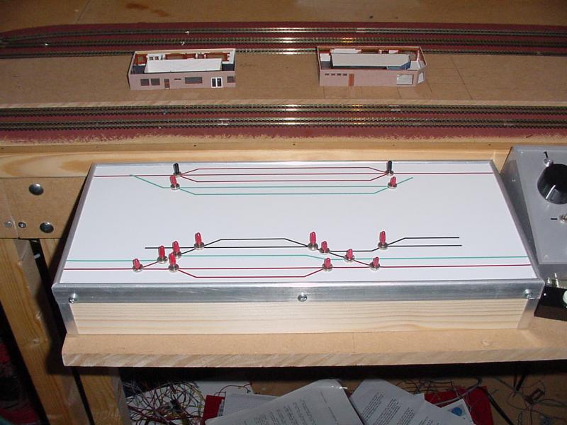

Je kunt het beste naar een zaak gaan waar ze automaterialen verkopen. Daar verkopen ze biezentape voor op de auto. Dit is in verschillende breedtes en kleuren te verkrijgen. Het voordeel hiervan is dat je het ook in bochten kan buigen en plakken.
Zelf heb ik dit jaren gebruikt om mijn sporenplan aan te duiden. Ik gebruikte verschillende kleuren voor de verschillende banen cq stroomkringen op de baan. Als basis gebruikte ik een aluminium plaat van 1,5 a 2mm dik, waarin eerst gaatjes werden geboord voor de schakelaartjes en drukknoppen. Daarna werd de aluminium plaat beplakt met witte plastic folie. Daarop werd het sporenplan geplakt en vervolgens werden de schakelaartjes en ledjes geplaatst. Bijgevoegd vind je een foto van mijn oude bedieningspaneel
Daarvoor heb ik het ook wel gemaakt van een oude pick-up beschermkap welke vanuit de binnenzijde wit werd gespoten als basis en aan de buitenkant ook weer de biezentape. Ging ook perfect en geeft een mooi resultaat.
Nog even wat opgezocht "3M™ Scotchcal™ High Performance Custom Striping Tape" Even kijken waar ze het verkopen. Is perfect spul maar andere merken zijn er ook.
Hopelijk heb je wat aan de tips.
groeten Bart
