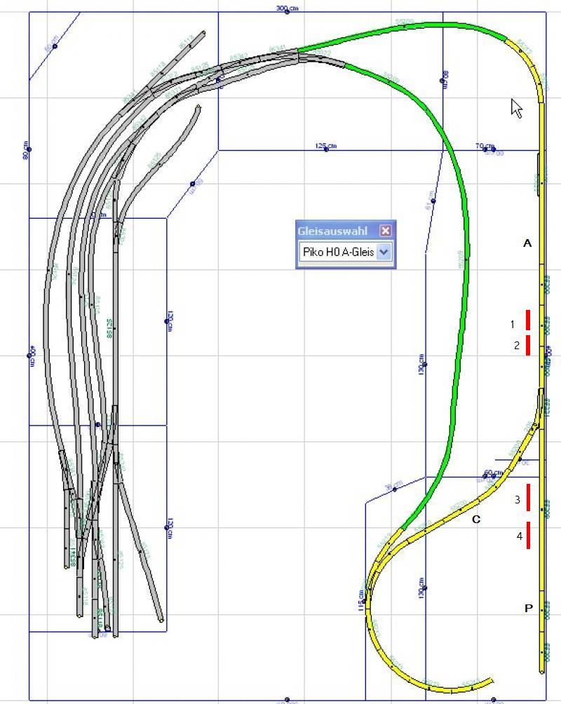

Beste forummers
In onderstaand baanplan wil ik met één treinstel gaan pendelen tussen het station (linkerzijde) en het pendelspoor P (rechterzijde) op eerste tekening. Reden hiervoor is dat ik geen kostbare spoorruimte in mijn schaduwstation wil opofferen en op deze manier het treinstel ook natuurgetrouw keert.
Boven de grond
Onder de grond
Kleuren: grijs station, geel niet zichtbaar, groen zichtbaar, rood schaduwstation.
Ik bestuur de baan op dit moment handmatig via een Lokmuis 2. Ik heb ook mijn ideeen over de verdere digitalisering van de baan, maar daar zal ik jullie op dit moment niet mee vermoeien
Om de boel tijdelijk engiszins te automatiseren wil ik 4 reedcontactjes plaatsen, in de tekening rood aangegeven. Onder het treinstel (en alleen dat treinstel) plaats ik een magneetje voor het schakelen van het wissel, al dan niet via een relais. Als de pendeltrein vanaf het station komt schakelt contact 1 het wissel afbuigend, contact 2 schakelt het wissel in rechtstand richting het pendelspoor. Contact 3 schakelt de wissel (weer) in rechtstand en tenslotte schakelt contact 4 het wissel weer afbuigend zodat nooit een andere trein per ongeluk het pendelspoor op kan rijden. De andere kant op verloopt alles uiteraard in omgekeerde volgorde. Op zich zou op spoor P 1 contactje ook nog wel kunnen, maar dan moet ik het wissel openrijden en dat doe ik liever niet.
Waar ik nog mee zit is het laten stoppen van de pendeltrein op spoor P. Ik kan wel een deel van het spoor stroomloos maken, maar zodra de stroom er weer op gaat rijdt de trein direct de (nog te beveiligen
) afgrond in.
Is hier een slimme oplossing voor te verzinnen dat de rijrichting van de decoder/ trein wordt omgekeerd als ik het spoor weer onder stroom zet? In de toekomst wil ik wel een keer toe naar een EcoS icm Koploper, maar op dit moment is dat nog een beetje overkill. Het Lenz ABC verhaal ken ik wel maar vraag me af of dit systeem in dit geval bruikbaar is.
Het is nadrukkelijk NIEt de bedoeling het hele pendelverkeer te automatiseren, ik zoek alleen een oplossing voor het automatisch keren van de rijrichting.
Overigens ga ik de keerlus bij het schaduwstation besturen mbv de print van Wim, ik ben benieuwd

Ik zou als je met Koploper gaat werken, een eenvoudig besturingsysteem nemen, en zeker geen peperdure ECoS.
Een besturings systeem is eigenlijk helemaal niet nodig een booster een computer met DDW en koploper is voldoende.
Mvg
Wim.
Intellibox via LocoNet-Interface met s88 via een s88 naar LocoNet adapter.Of L.NET-S88SD16-N Marklin 6021 via een 63820, LocoNet-Interface en een s88 naar LocoNet adapter. Lenz Digital Plus via LI101F of s88XPressNetLi s88SD16-n.

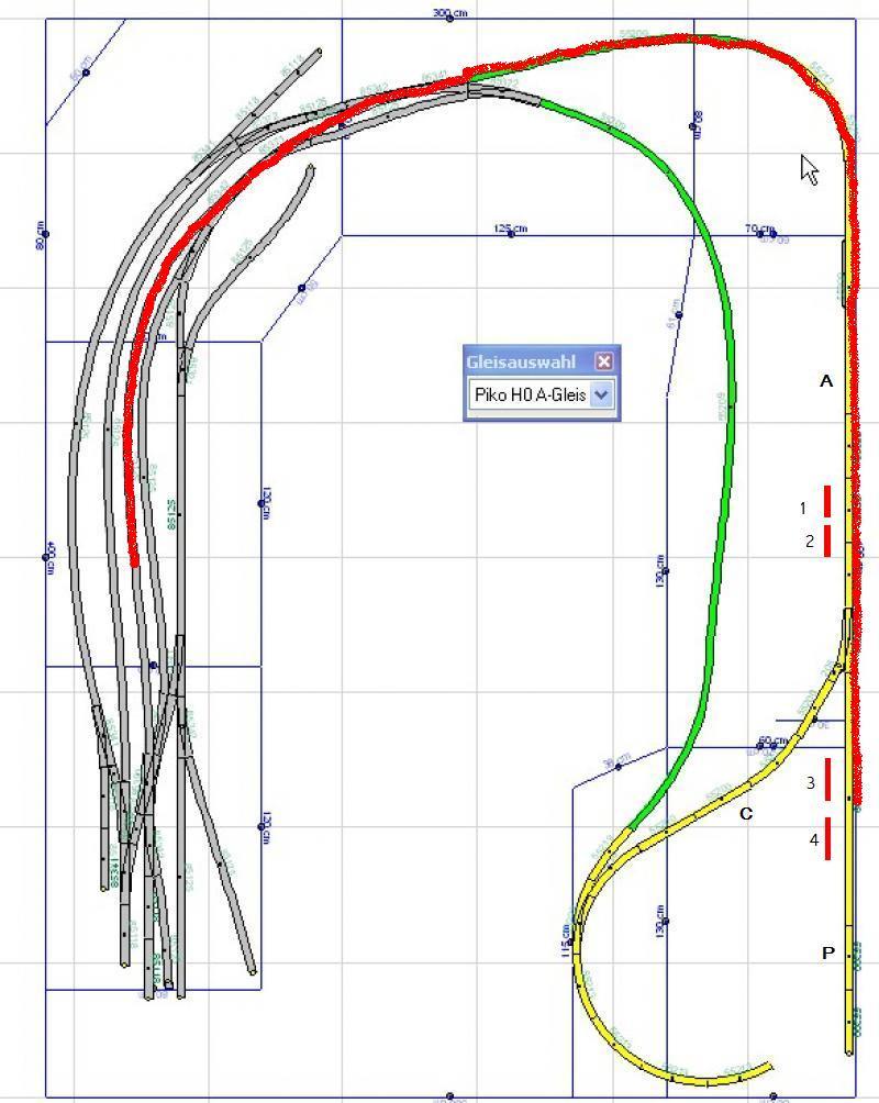

Met de BM2 en eventueel BM3 van Lenz kun je binnen het ABC systeem een pendeltrein maken. Geen contacten nodig, geen programma/computersturing, wel decoders die ABC geschikt zijn en baanvak/sectieindelingen. Ook geen Lenz centrale nodig, maar wel handig in combinatie met RailCom.
Maarten

19 January 2009, 14:46:38 »
Klinkt wel interessant dat ABC-systeem, maar is dat ook mogelijk als je over een aantal wissels moet? Zie onderstaande tekening waarbij rood de route is die de trein moet afleggen. Wat ik me zo indenk is dat het prima mogelijk is om op een los spoor, dat niet in verbinding staat met andere sporen, te pendelen, maar pendelen icm ander treinverkeer lijkt me redelijk lastig. Ik denk dat ik dan toch niet ontkom aan een bepaalde manier van computerbesturing, bijvoorbeeld via Koploper.
SNCF - tijdperk IV/V - Multimaus - s88xpressnetli - iTrain
Anne W
Re: Pendeltrein automatiseren
19 January 2009, 21:56:12 »
Beste Remco,
Je zegt het goed, je kunt een automatisch pendeltraject leggen in een verder "hand" bedrijf, maar je zult altijd rekening moeten houden met de pendelende trein en de door die treinen "besproken" wissels, het systeem heeft die wissels omgelegd en jij zou ze handmatig weer terugleggen, de pendeltrein komt niet aan waar hij aan moet komen.
Dus je ontkomt inderdaad niet aan de keuze: automatiseren of alles met de hand blijven doen, overigens is het niet noodzakelijk om dat met een PC te moeten doen, er zijn ook andere systemen.
Groet, Anne W
