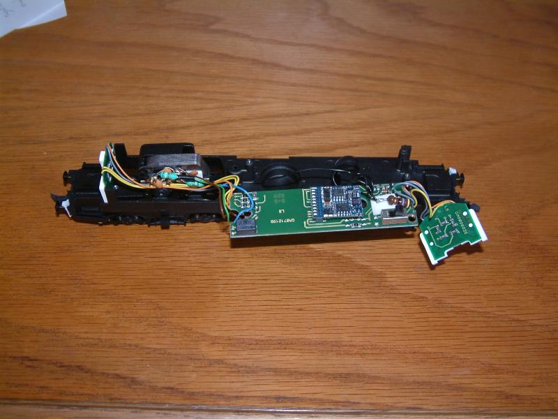

Vandaag een ESU 21 pins decoder gekocht. Het lukt me niet om de loc aan de gang te krijgen.
Heb ik de decoder zo goed ingeprikt?
En wat is de functie van het schakelaartje?
Jan-Peter

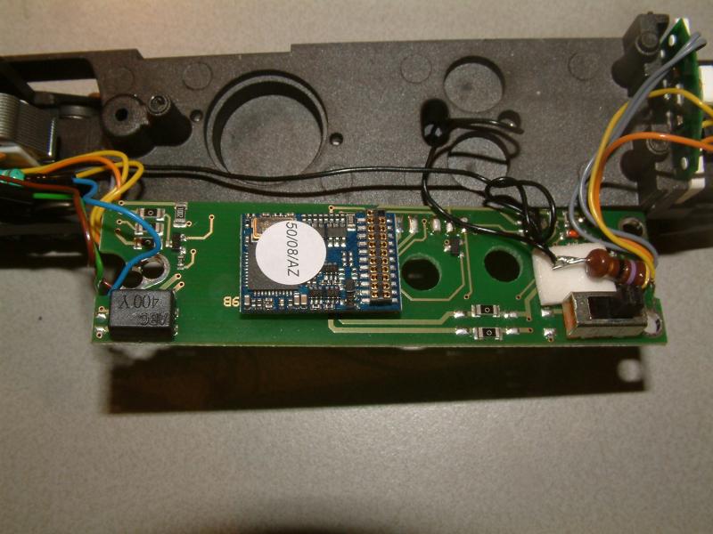

Plastic naar boven dat begrijp ik. Maar ik bedoel of de decoder juist is ingeprikt. Moet hij richting het schakelaartje of juist anders om?
Hopelijk is deze foto duidelijker
Andre

« Reactie #3 Gepost op: 30 December 2008, 14:27:21 »
De zijde die je nu op de foto ziet van de decoder moet naar de print van de locomotief zitten. (over CA07 12189 en LS), op zo'n manier dat de plastic pinhouder van de decoder op de foto naar boven (van de lok print af dus) wijst. De pinnetjes steken dan eerst door de decoder en dan pas in het plastic gedeelte.
Jan-Peter
Spoorrelais
  • Berichten: 571
Re: Decoder inbouwen in Trix benelux loc
« Reactie #4 Gepost op: 30 December 2008, 14:47:09 »
Jan-Peter,
Mag ik je hartelijk danken? Omgedraait en bij programeren tikjes gehoord. Daarna proberen te rijden en..... werken.
Kon er niets in de handleiding van de lok over terug vinden.
André

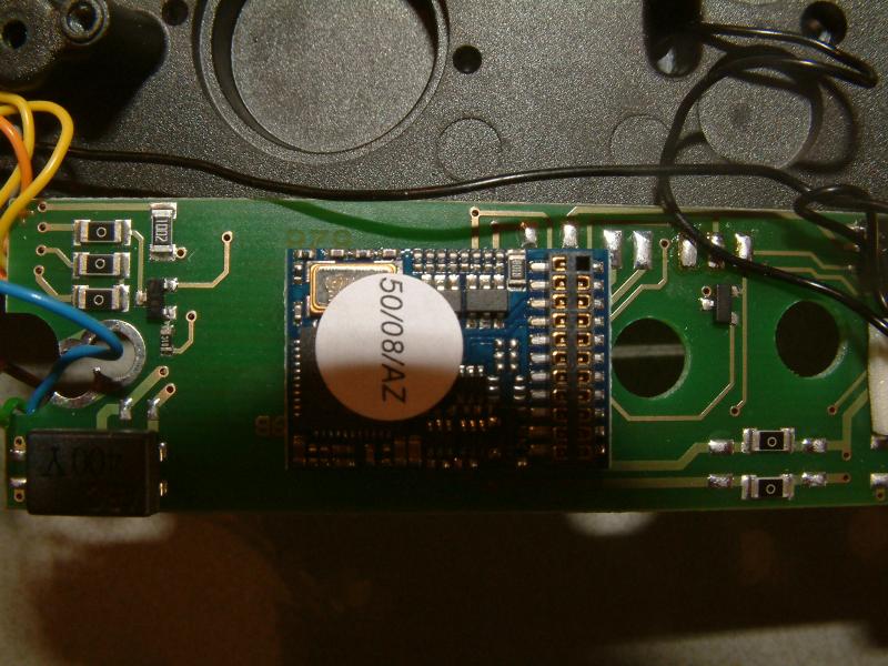

Bij de pinnen ontbreek er één. Ook in de decoder mist er een contact.
Het was mij gelukt deze 180 graden te draaien.
Nadat ik Jan-Peter zijn advies had opgevolgd was programeren en daarna rijden géén probleem.
Ik heb nogmaals de handleiding van de lok door gelezen maar daar staat echt niets in over het inbouwen van de decoder. Of ik moet er heel erg overheen lezen. Duits is niet mijn beste taal, dus daar zou het ook nog mee kunnen misgaan.
Maar in ieder geval werkt het met behulp van dit forum. En dat is toch het mooiste?
Zal morgen nog wel even een foto plaatsen van hoe hij er nu inzit. Moet zo weg, voor mij het mooiste weer, brandweer ;D
« Laatst bewerkt op: 30 December 2008, 16:30:38 door Spoorrelais »

Nee,
Maar de decoder 180 graden draaien (twee keer) en dan past het toch. Morgen plaats ik de foutive en juiste foto. Hopelijk begrijpje dan wat er fout is gegaan.

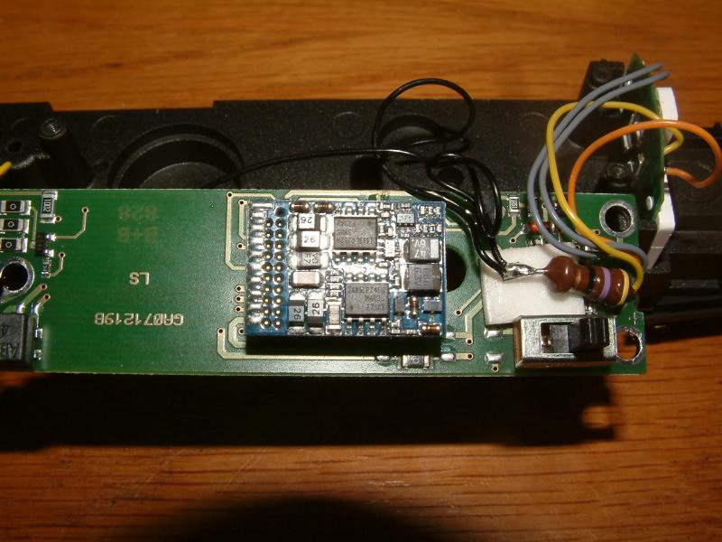

Zoals beloofd een plaatje van hoe de decoder erin moet.
Dat is dan toch je indicatie van PIN 1, en die breng je toch met elkaar in overeenstemming, of zeg ik nu iets heel raars.
Mvg
Wim.
Wim je hebt gelijk. Er is maar een mogelijkheid maar had waarschijnlijk niet goed gekeken.
Op de foto is duidelijk aan de rechter boven zijde van de decoder te zien dat daar geen pen en contact zit.
Ik hoop dat niemand meer deze vergissing maakt die ik heb gemaakt.
