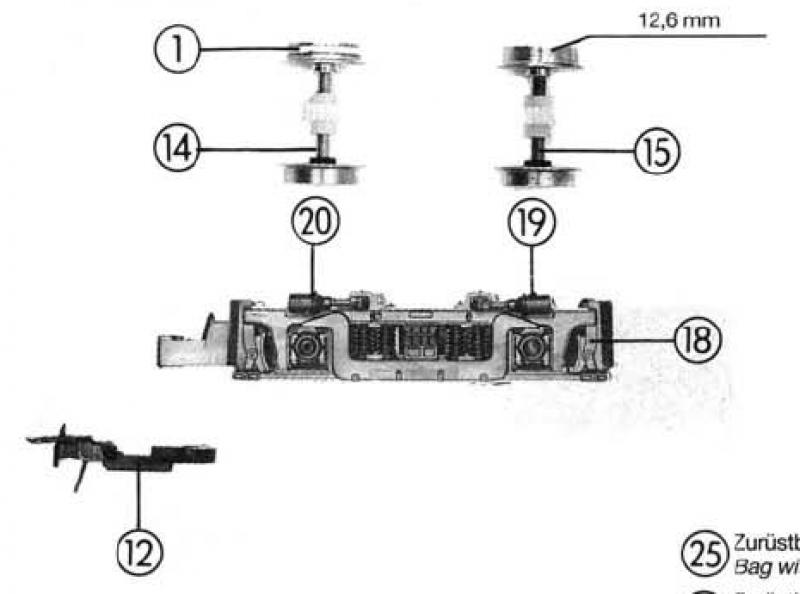

Een vraagje, om mijn roco 2200 te koppelen met een dummy wil ik stroomvoerende koppelingen gaan gebruiken. Echter die zijn allemaal voor de NEN schachten. Nu zit er onder deze oude roco's nog koppelingen met een rond oog. Weet iemand of daar een NEN-schacht vervanger voor is, zo ja wat is dan het bestelnummer van die schacht? Dus een NEN-schacht (koppeling houder) die in de plaats komt van de koppeling (nr12).

Bij latere uitvoeren heeft Roco een passende nem-schacht gemaakt en het bestelnummer vind je dan in de onderdelenlijst.
http://www.roco.cc/fileadmin/downloads/Ersatzteilblaetter/63944.pdf

@Henk: bedankt, dat is denk ik wat ik zoek. Hopelijk past hij ook onder de oude 2200's

ik ben bang dat dat niet gaat, ikzelf heb gewoon 2 nieuwe draaistellen ombouw besteld, daar zit de schacht namelijk bij.
code nummer 200120.

Je kunt gewoon de nieuwe NEM schacht in de oude draaistellen monteren, destijds diverse malen gedaan. Veel grotere modelbouwzaken hebben de schacht zelfs op voorraad, ik kocht de mijne destijds bij Wentink in Arnhem.
Je kunt trouwens nog 1-2mm van de NEM schacht afhalen en de koppeling er iets korter inlijmen, dan koppelt het wat fraaier. Het wordt nooit een echte kortkoppeling, maar de opening kun je terugbrengen tot enkele mm's

De koppelinghouder met een NEM schacht voor de oudere modellen is het artikelnummer 100829.
De vernieuwde versie NEM schacht koppelinghouder word inderdaad een compleet setje bij het draaistel
met artikelnummer 200120 meegeleverd.
