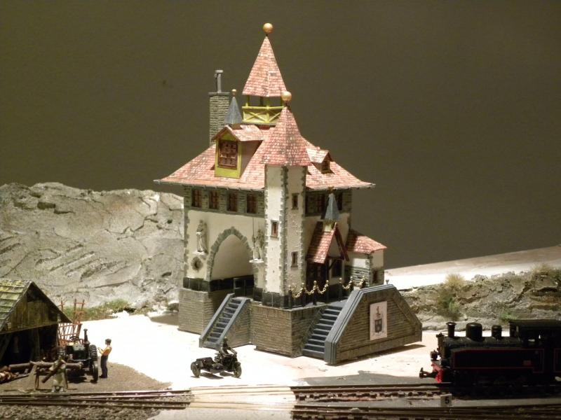

Zoekende naar een poortgebouw voor mijn H0e baan kon ik niets vinden wat mij kon bekoren. Dan maar zelf aan de slag met styreenplaatjes en Evergreen strips.
Het geheel is gelijmd (eigenlijk aan elkaar gesmolten met MEK)

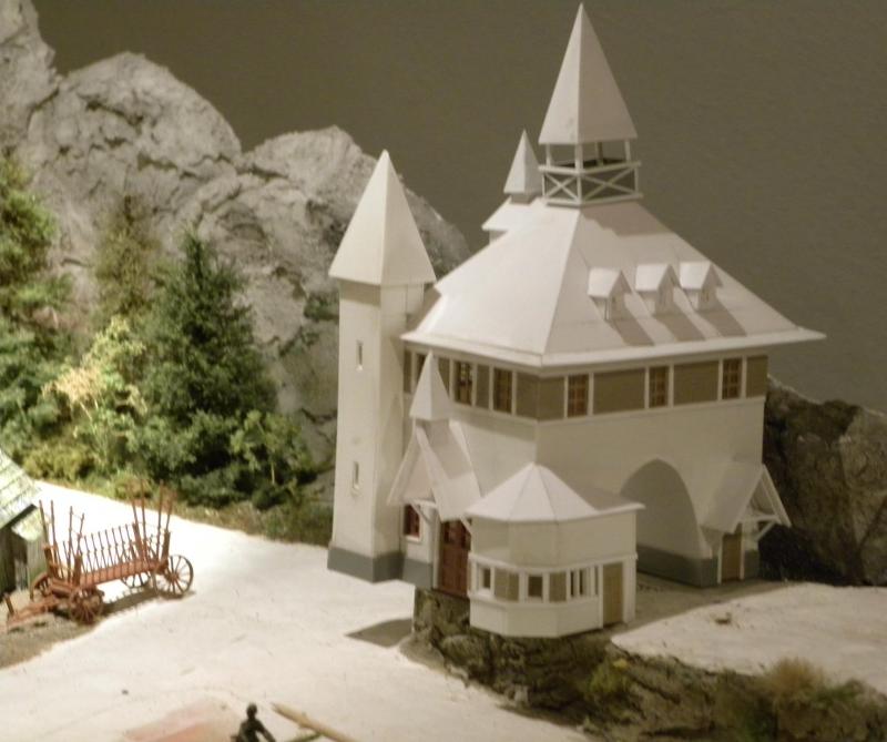

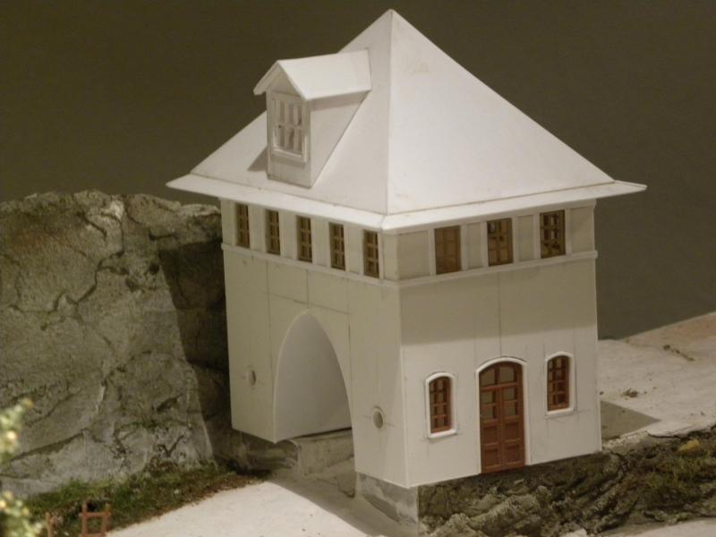

Eerst heb ik de basis gemaakt. Maar die werd door de clubleden afgeserveert. Er moest wat meer vrolijkheid inkomen.

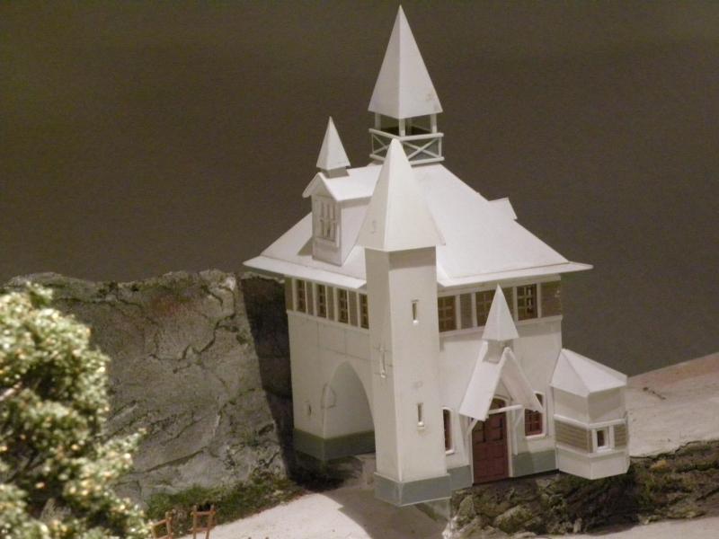

Dat resulteerde in het plaatsen van wat torentjes dakkapellen e.d. Ook heb ik er maar een aanbouw aangeplakt.
Langzaam maar zeker wordt het resultaat zichtbaar. De afwerking kan beginnen.

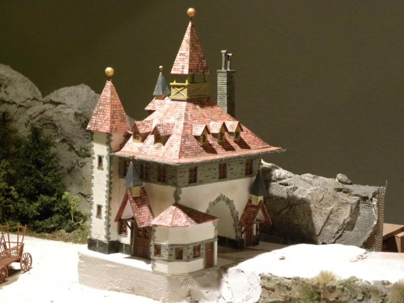

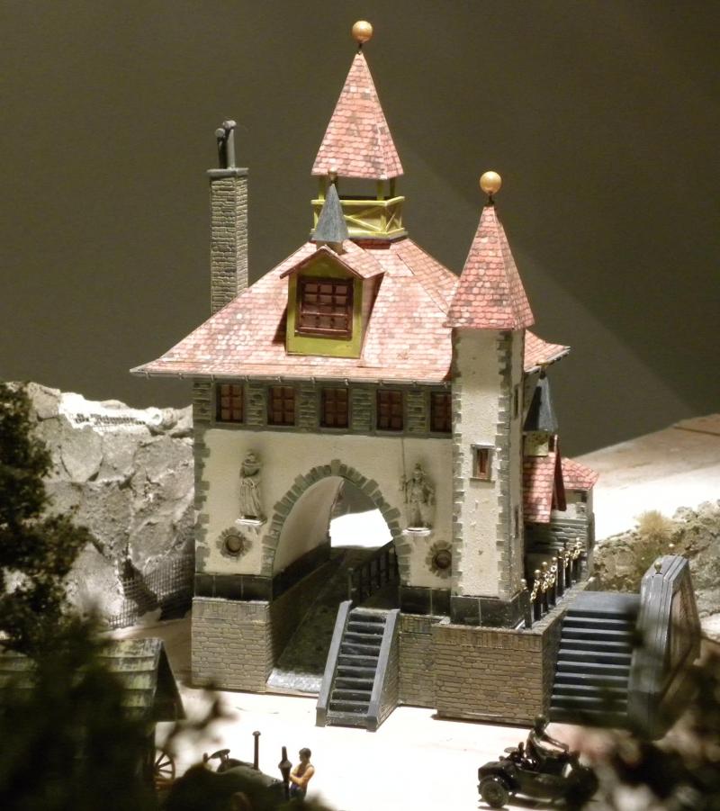

De wanden zijn ingesmeerd met gezzo en na enige tijd voor het is uitgehard is dat getamponneerd. De daken zijn gemaakt van papier. Vanuit sketchup heb ik een leiendak gevonden deze met photoshop bewerkt om de juiste afmeting te krijgen en na het plakken nog met oker pigmentpoeder wat bewerkt.
Er zijn wat tierelantijnen aangebracht zoals speldenknoppen op de torentjes welke een goudkleur hebben gekregen, een hekje met kettingen, bij de kinder bijouterieën gevonden bij een landelijke drogisterijketen. Ook het metselwerk is geschilderd in een passende kleur.
Ik vind zelf dat het geheel is geslaagd. Vraag me niet hoeveel uren ik hieraan heb besteed maar dat is niet zo belangrijk. Een poortgebouw hebben dat uniek is geeft een prettig gevoel. Mijn credo is: Gewoon aan beginnen en we zien wel waar het schip strand.

Vakmanschap, meer dan top, maar zijn die trappen niet wat grof ?
Daardoor lijkt net of al sommige andere dingen ook niet in proporties is.
Er is iest wat niet klopt aan dat plaatje, maar kan de vinger er niet op leggen
Maar weer een portie vakmanschap, zonder meer , om met Chris zijn woorden te spreken....

Citaat van: Marty op 06 December 2011, 00:40:30
Hallo Marty,
Misschien maakt dat het geheel wel spannend. Ik heb geen tekening gemaakt en alleen maar wat aangefrommeld. Het hoeft niet allemaal zo strak te zijn. Ik kreeg het verwijt van Peter dat ik te strak en te steriel bouwde en dat heb ik me aangetrokken. De gebouwen op de banen van Henk Wüst en Hans Louvet zijn ook niet allemaal strak en in verhouding maar stralen wel sfeer uit en daar gaat het mij om.
www.msgvalkenswaard.nl
Hugo

Hugo, ik vind het een leuk poortgebouw, lekker bourgondisch. Maar ik zou nog wat balustrades langs de trappen leggen, dan kukelen de preiserianen tenminste niet over de rand bij de geringste misstap. En vrij logisch dat Marty de vinger niet op niet-aanwezige balustraden kan leggen

Die balustrade zit er inmiddels op.
Dit gebouw moet overigens nog definitief op zijn plaats worden gezet met wat andere gebouwen die nog in de maak zijn en de nodige scenery, maar daarover later wellicht meer.

Heb alleen dat de aandacht elke keer als ik naar de foto's kijk erg naar de wel erg forse bollen op de torens gaat....verder super !!
