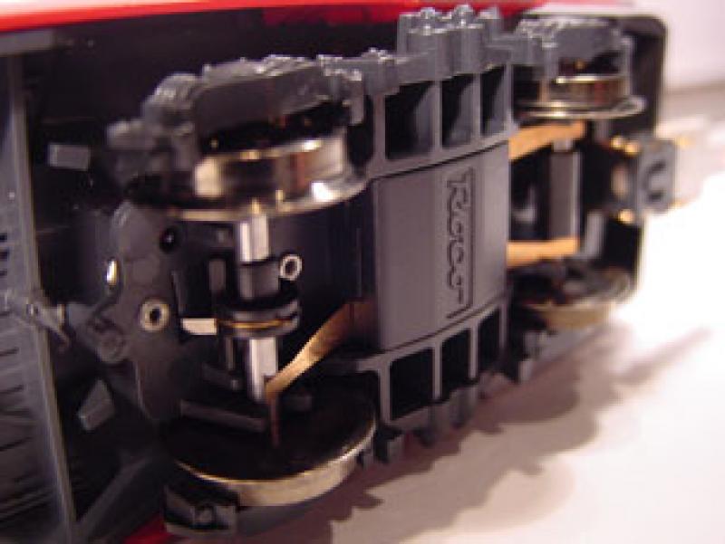

Mijn Roco TEE in de NS versie uit de startset is een schoonheid, maar heeft een paar kuurtjes. Allereerst brandt de verlichting van de stuurstand altijd, ook als ik de verlichting van de moterwagen niet heb aanstaan. In de gebruiksaanwijzing van de TEE, noch in die van de decoder vond ik iets hierover, of ik heb het over het hoofd gezien. De decoder heb ik alleen maar op een ander adres gezet, voor de rest geen veranderingen doorgevoerd. (het is een esu loksound).
Ik rijd op Piko a rails. Maar bij R3, R4 en R9 bochten ontspoort de stuurstand regelmatig, en vaak op de zelfde plaatsen. Rijd ik echter met de stuurstand voorop, dan heb ik geen problemen. Komt dit bekend voor? Wellicht moet ik de stuurstand verzwaren.

de front-/sluitseinen van de stuurstand worden mechanisch geschakeld met de rijrichting door een contactgever op één van de assen. Ze zijn dus niet apart uitschakelbaar. Mocht je het echt willen dan zou je dit kunnen oplossen door een aparte functiedecoder in de stuurstand in te bouwen.

Begrijp ik goed, dat altijd de front- of de sluitlichten aanstaan bij dit treinstel? Ik vind dat wel een beetje vreemd. Bij al mijn andere loks moet ik de verlichting aan zetten, wil ik licht krijgen. Ook bijv. bij mijn hondekop van Piko.

Het heeft te maken met de schakelinrichting voor front/sluitseinen, dit is een mechanische schakeling onder in een draaistel en niet zoals jij ook aangeeft via een decoder geschakeld. Daarom werkt die verlichting altijd en niet zoals we gewend zijn.

Zie
bespreking TEE Roco
Laatste foto
Remco.
Berichten: 6325
Re: Roco TEE NS
25 December 2008, 12:40:05 »
Kijk hier een plaatje van Groterdam ( Chris )
Als je erop klikt kom je op de juiste pagina in het verslag terecht.
Gr. Remco.
Edit: Nou ja die bedoel ik dus

In de materiaalbespreking staat het in ieder geval niet duidelijk, dat altijd aan een zijde de lichten branden. Is er een reden voor Roco het op deze manier te doen?
En hebben de problemen van het uit de rails lopen (zie start van topic) misschien ook wat van doen met deze speciale constructie?

Simpel, goedkoop, en technisch zeker.
Als de lipjes de rails raken kan de boel ontsporen.
