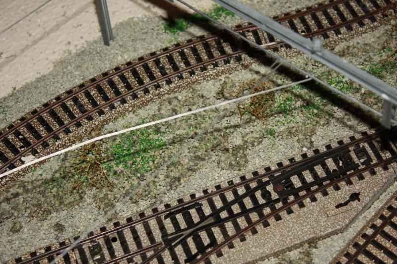

Re: Ballast (met kattenbakkorrels goeie ouwe vraag)
02 March 2009, 23:07:07 »
Er zijn toch mensen die het gebruiken
Zie
"begin van een nieuwe hobby"
hier maar.
Zolang de kat het onderscheid weet te maken ....
Gr. Remco.
