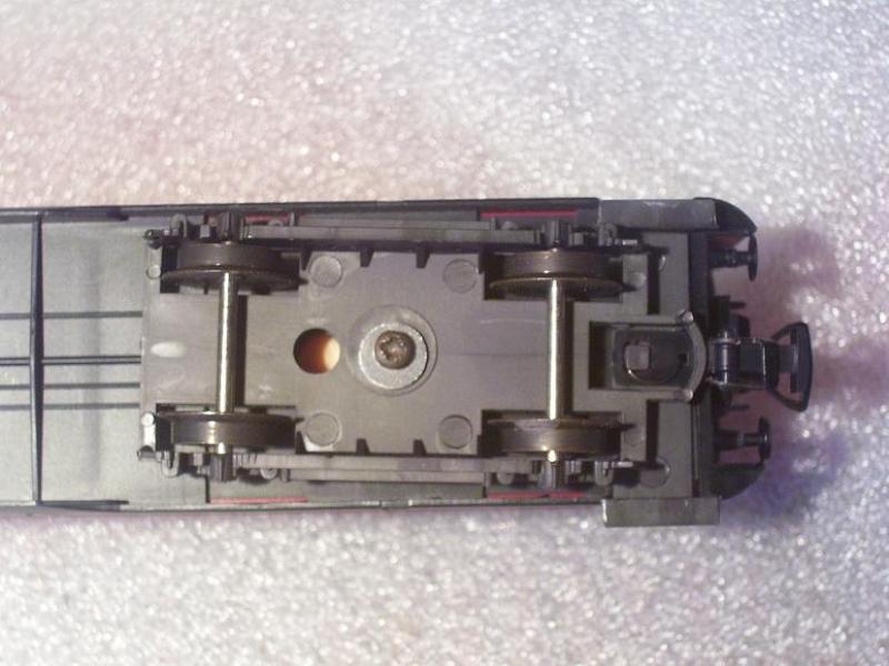

hallo allemaal
bij mijn (nieuwe) set wagons zitten beugelkoppelingen
vast op het draaistel.
de rest van mijn matriaal zitten fleischmann profi koppelingen
weet iemand een vervanging hiervoor
gr.arno

Het mooiste is om er een kortkoppelmechanisme onder te plakken waar je dan een profi inschuift. Hieronder een zogenaamd klein mechanisme van Symoba. Kun je gelijk zien dat je een en ander van het draaistel moet verwijderen.
Ik zie nu dat er toevallig geen profi in de schacht zit, maar dat kan dus ook. Het gaat om het idee.

Ik vond nog een fotootje van een mechaniek van het merk Ribu met een profi in de schacht.
Voor jouw rijtuigen lijkt me een kleine Symoba of een Fleischmann mechaniek goed bruikbaar.

hoi henk dat is de oplossing
ga vanmidag eens bij de plaatselijke treinnen winkel
eens kijken of hij ze heeft of kan bestellen
dankje arno

Mja, nou weet ik niet wat je plaatselijke treinenwinkel is, maar die zijn vaak niet erg goed gesorteerd in dergelijke mechanieken. Neem in ieder geval een rijtuig mee om te passen.
Zelf haal ik de mechanieken eigenlijk altijd op een beurs.
