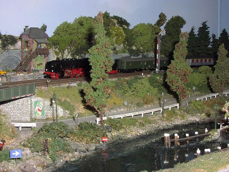

Er zijn veel methodes voor het maken van boompjes. Alleen zie ik zelden of nooit de toegepaste methode van de LMV (Lahntalbahn Modelspoor Vereniging)
Op beursen en evenementen zoals laatst in Dortmund kregen we veel lovende woorden over onze bomen. Bijna alle bomen op deze modelspoorbaan zijn gemaakt van uitgebloeide bloemen (vlinderstruik, gulde roede, etc). Als je in het najaar buiten goed in de nartuur kijkt zijn er talloze uitgebloeide bloemen die in aanmerking komen.
Drogen, verfspuiten, en div. tinten groen (in de juiste volgorde) aanbrengen met fotolijm of een goedkope haarlak.
De eerste bomen op deze baan staan al zo'n 15 jaar zo nu en dan wat bijgewerkt.
zie onze website

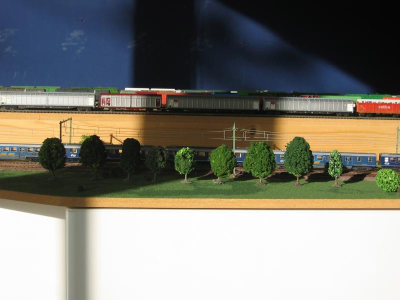

Zoiets als dit:
gisteren gemaakt door standaardboompjes in verdunde houtlijm te dopen en rond te draaien in wat strooisel.
