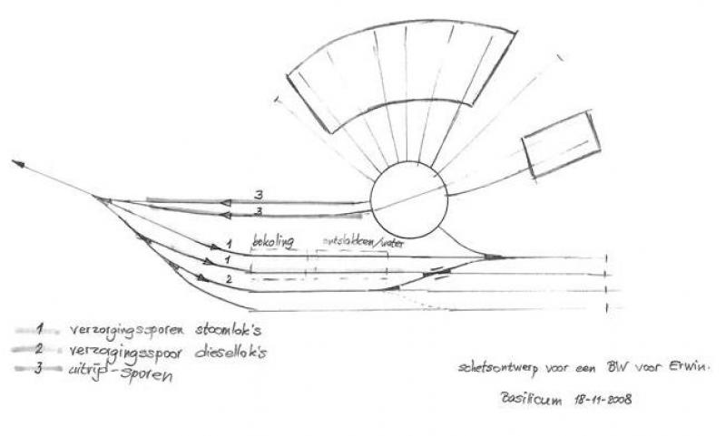

Nadat ik mijn baan al qua hoofdsporen beetje klaar heb ben ik begonnen aan een nieuw loc depot. Hier komt oa.een draaischijf in (Arnold) met bij behorende loods
Tevens wil ik in dit depot het standaard pakket (Kolendepot, waterplaats, slakkenput). ook een dieseltank plaats en een werkplaats.
Vanaf het hoofdspoor ga ik met een enkelspoor naar dit depot.
Ik heb geprobeerd dit allemaal te maken met peco 395 en 396 wissels (nog veel van over) maar dan worden de wisselstraten zo lang.
Wie o wie kan mij leuke ideetjes geven om dit te maken op een oppervlakte van 1x1mtr. (schaal N)

Hoi Erwin,
Ik had ook het probleem dat mijn wisselstraat te lang werd (en als gevolg daarvan de opstelsporen te kort werden). Heb dit opgelost door een driewegwissel met daarachter drie gewone wissels toe te passen.
Zodoende kon ik binnen ongeveer twee raillengtes van 1 naar 6 sporen.
Misschien dat je hier iets aan hebt?
Fred.

het idee is idd wel handig met een 3weg wissel. Maar eens pen en papier pakken om te proberen

Vroeger had ik ook zulke problemen en vroeg mijn vader om raad. Altijd kreeg ik hetzelfde antwoord: "Eerst tekenen, dan bouwen." Destijds dacht ik dat het te veel tijd zou kosten om eerst een ontwerp te maken. Nu ben een heel klein beetje wijzer geworden en zie dat hij gelijk heeft.
De overzichtsfoto geeft inderdaad een goed beeld van jouw mogelijkheden. Mooie ruimte voor een lokdepot. Een of twee driewegwissel(s) kan inderdaad een oplossing zijn. Ik zie wel een beperking voor de lokatie van de draaischijf. Een balk onder de plaat zou wel eens in de weg kunnen zitten.

Ik heb even een schetsje gemaakt en ingescant. Helaas een zwart/wit-sanner. Hopelijk kun je er war mee.
De jpg is natuurlijk verkleind, waardoor de tekst klein uitvalt.
1= verzorgingssporen stoomlok's
2= verzorgingssporen diesellok's
3= uitrijdsporen
Basilicum

super ! ga ik mee verder,
zo zie je , even een frisse blik op iets doet wonderen.
