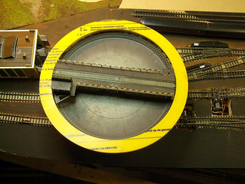

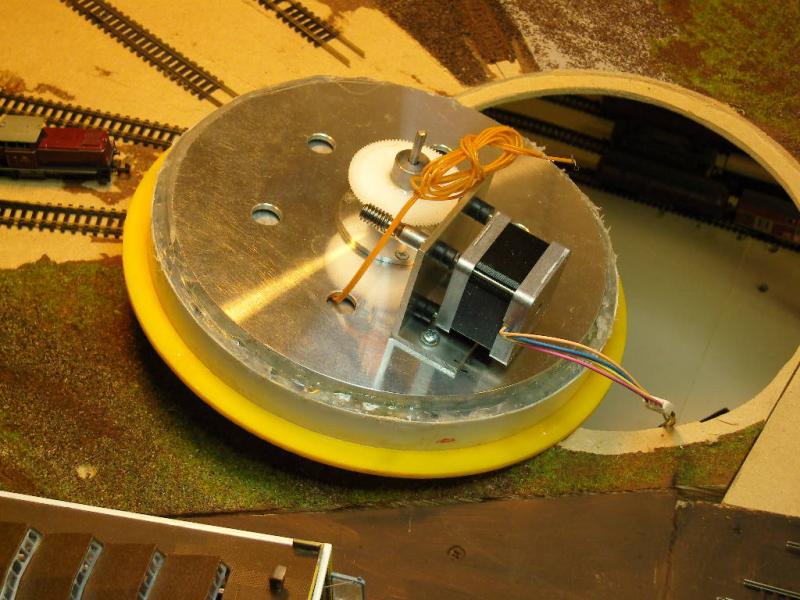

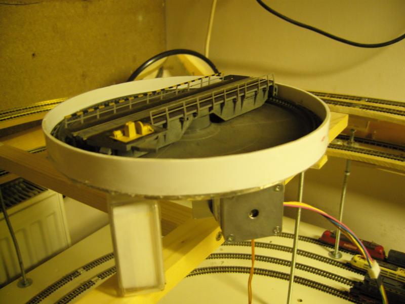

geachte lezers
IK ben dus helemaal nieuwe hier maar goed
ik heb dus een draaischijf van fleischmann
die door middel van rautenhaus digitaal heb gemaakt SLX 819 besturing
nu was er nog het volgende probleem alle aansluit stukjes
U weet allen wat dat wel is allemaal aansluitstukjes voor de sporen,ik had gedacht dat wil ik anders en wel zonder al deze stukjes en direct de sporen
zo te leggen dat dat allemaal kan vervallen.
sporen plaatsen tegen de schijf en op 1 mm afstand van de schijfspoor.
PS de ringen voor de draaischijf zijn gemaakt op een CNC freesmachine
groet harry
