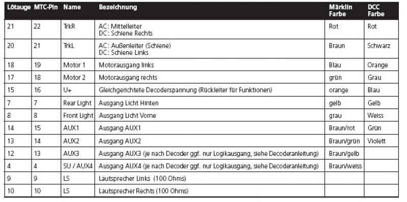

Heb je de PIN bezetting al eens gecontroleerd:
(bron: ESU)
Greetz, Paul
