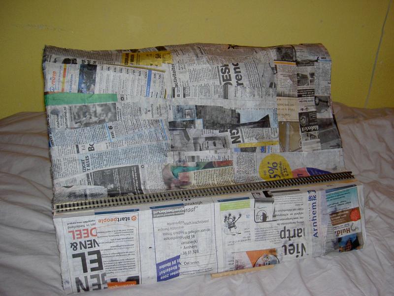

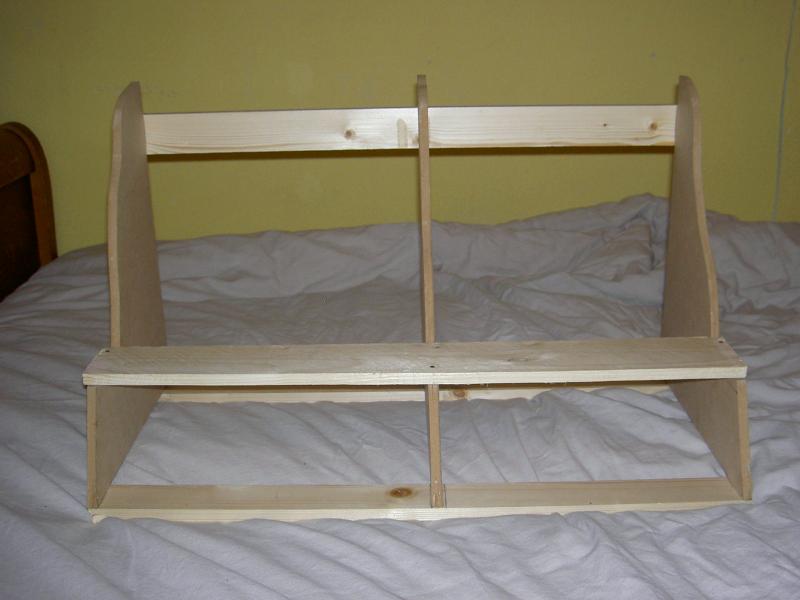

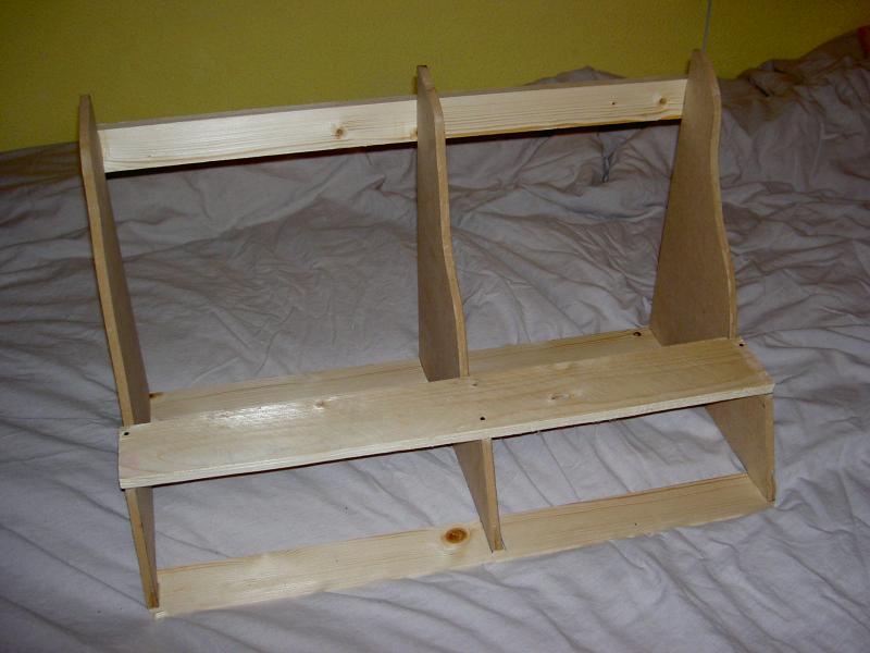

hier laat ik de vorderingen zien van mijn project de bouw van een diorama.
in het thema bergen omdat ik op mijn toekomstige baan een grote berg wil maken en totaal geen ervaring heb met scenery.
leek mij het wel leuk een om klein diorama projet te doen om wat ervaring op te doen.
Eerste fout ben ik al opgestoten het frame word gemaakt van 9MM mdf plaat dat een op somige plekken is gaan splijten(beginners fout
), heb ik kunne herstellen met wat houtlijm en een klem

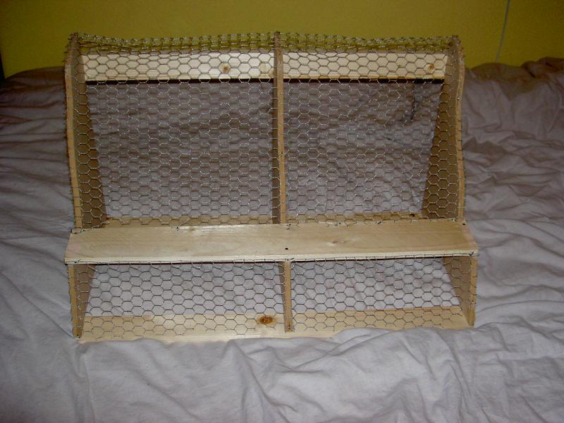

het frame is nu af ben en heb de berg ook al met papier-maché bewerkt, daar komen foto van als het opgedroogd is.
dit was nog een kleine berg maar ben wel 1.30 uur bezig geweest om die berg te papier-maché
Meschien weet iemand daar een snellere manier voor,, anders wordt het leuke dag taak
dit was het voor nu,
Gr. Maikel
Er bestaan geen domme vragen, alleen domme antwoorden

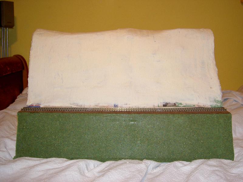

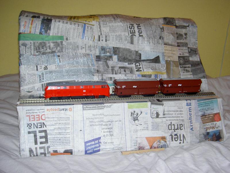

nou zo als gezegd de foto's na het papier-maché.
moet nog iets verder drogen van het wiekend flexibele tegellijm op de berg smeren.

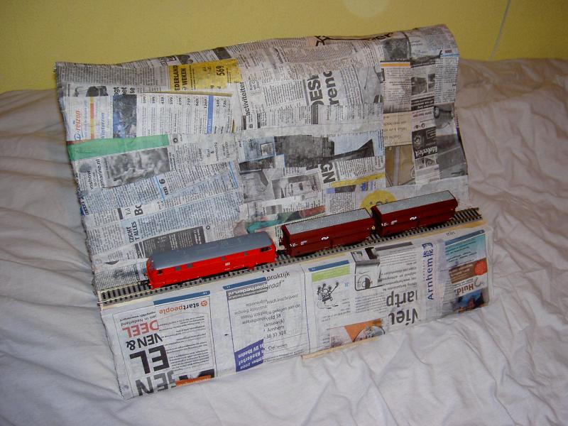

Hier nog foto van mijn nieuwe aanwinst 3 kalk wagons met lading ben er heel blij mee kan niet wachten om er mee op de baan te rijden
Gr. Maikel

maar ik heb nog een vraag voor dat ik verder ga ik heb nu 2 lagen gedaan is best dum maar zit kippegaas onder,
is het verstandig om er nog een laag over heen te doen of is dit voldoende?

Citaat van: maikel123 op 16 October 2008, 16:46:21
Ik maak zelf gebruik van Gipsverband die ik een stukjes van 20cm knip, die dompel ik onder in een bakje water en leg ze kriskras overelkaar op het kuikentjes gaas. van 1 rol verband kan je een best stuk gipsen. Als dan het gisp verband een beetje is aangehard, dan ga ik met een dikke kwas en dunne gips er overheen, soort verven met gips. Als je dit met horizontale 'bewegingen doet, krijg je een leuk resultaat. In een verwarmde ruimte is het met een uurtje al goed droog. Denk wel dat je ivm met lekken de sporen af te dekken met een stuk theedoek of zo, scheeld hoop schoonmaken achteraf
Deze truk heb ik afgekeken van de Noch-dvd
Gips verband is goed verkrijgbaar bij de betere hobbyspeciaal zaak.
Omdat iedereen een hobby moet kunnen hebben.
maikel123
Berichten: 79
Re: Bouw van diorama (bergen)
17 October 2008, 21:13:07 »
okee bedankt voor de tip zal er naar kijken.
Gr. Maikel

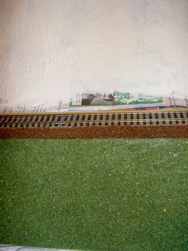

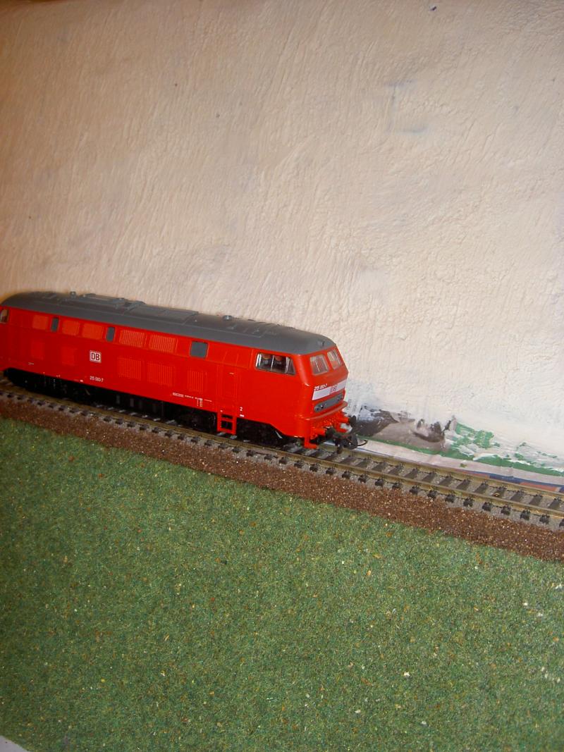

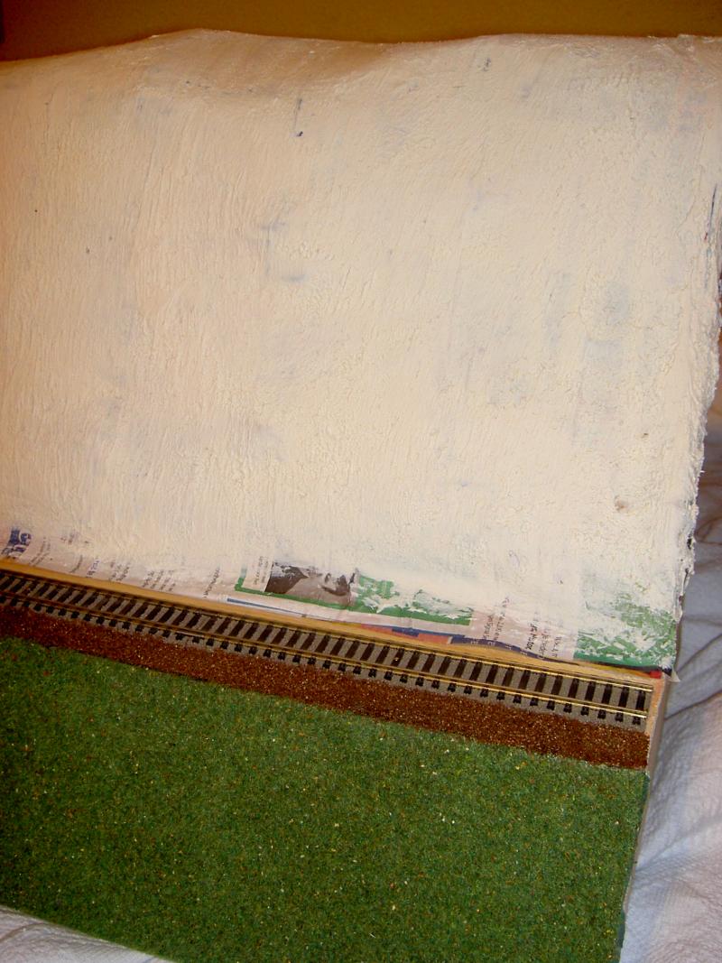

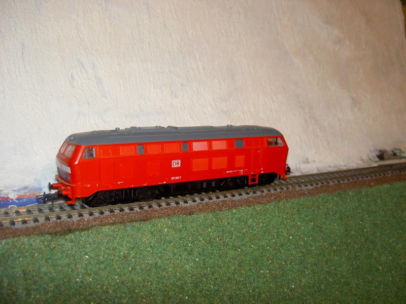

hallo,
tijdje niks meer van mij gezien had het te druk met school.
wat is er gebeurd het gras zit erop niet op de manier hoe ik het wil door middel van een grasmat die ik nog had, omdat het gras strooien niet het goede resultaat haalde wat ik wil dus nog wat oefenen
ik heb ook al wat zand/grind gestrooid aan de voorkant van de rails en de berg een laag tegellijm overgedaan wat ook niet helemaal geworden is hoe ik het in mijn gedavhte had, Maar heb er het beste van gemaakt.
hier wat foto's
meschien iemand tips om de berg mooie structuur te geven.
Gr. Maikel

Tip
Maak een stukje steunmuur langs het spoor en vul het daarachter/omhoog op met gips of tegellijm.
Het gras kun je niet veel meer aan doen. Een boompje en een struikje hier en daar.
Bergen zijn niet zo strak in de vorm, in het echt. Hier en daar moet uitgegraven, opgehoogd worden, om de rails te kunnen leggen.
Wordt wel netjes, verder.
grove den
Modelboombouwer
Berichten: 1294
03 November 2008, 21:03:31 »
Hallo Maikel,
Rotsstrukturen zou je makkelijk kunnen nabootsen door aluminium folie te kreuken en dit een beetje weer in "model buigen/trekken en daarin modelgipso.i.d. te gieten... Zo kun( eigenlijk MOET je dat met deze methode=) ) je telkens een nieuw/andere afdruk maken.
Ik geloof in de laatste Railhobby staat een uitgebreid artikel over het maken van deze( een van de vele!! )methode..
Jos
natuurlijk kunstboompjes
http://mbbgroveden.com/
maikel123
Berichten: 79
04 November 2008, 07:25:30 »
bedankt voor de tips en de reacties.
ik ga kijken of ik in de hoek een vlak stuk kan maken met steunmuren.
Gr. Maikel
