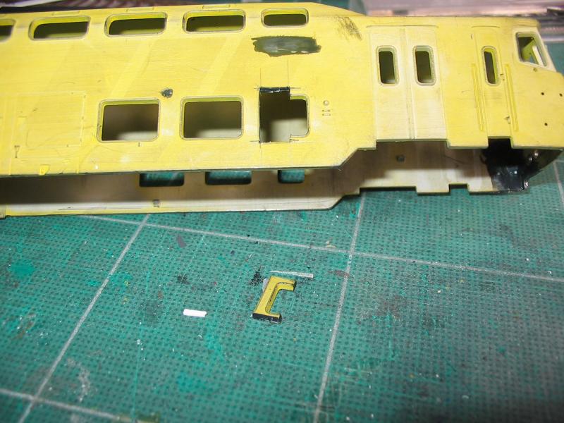

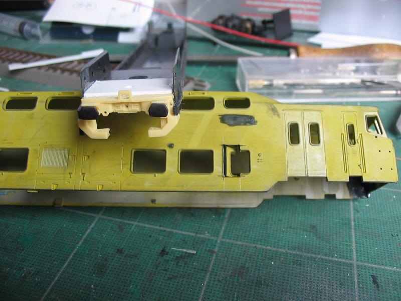

Ik ben zelf ook bezig om wat DDM spul te verbouwen tot DD-AR.
En toevallig ben ik met me Bvk begonnen.
De stand tot nu toe:
- Baanschuiver geplaatst
- Gaatjes trappetje zitten dicht
- Contactdoos op neus is weg
- Aircorooster zit er in (maat klopt niet 100% maar ik kan er mee leven)
- Panto is verwijderd. Gaatjes zijn met plamuur dicht gemaakt, gladgeschuurd en weer in de verf gezet.
Wat er nog op de planning staat:
- Rooster boven de deur op plaatje 2 moet nog wat aangepast.
- Trappetje moet op de andere kant van de neus weer terug gezet worden.
- Automatische koppeling(immitatie) tussen de baanschuiver.
- Nieuwe laag verf
- Werkende front/sluitseinen
- Binnenverlichting
- Transfers er op
- klaar ?
Hopelijk heb je er wat aan.

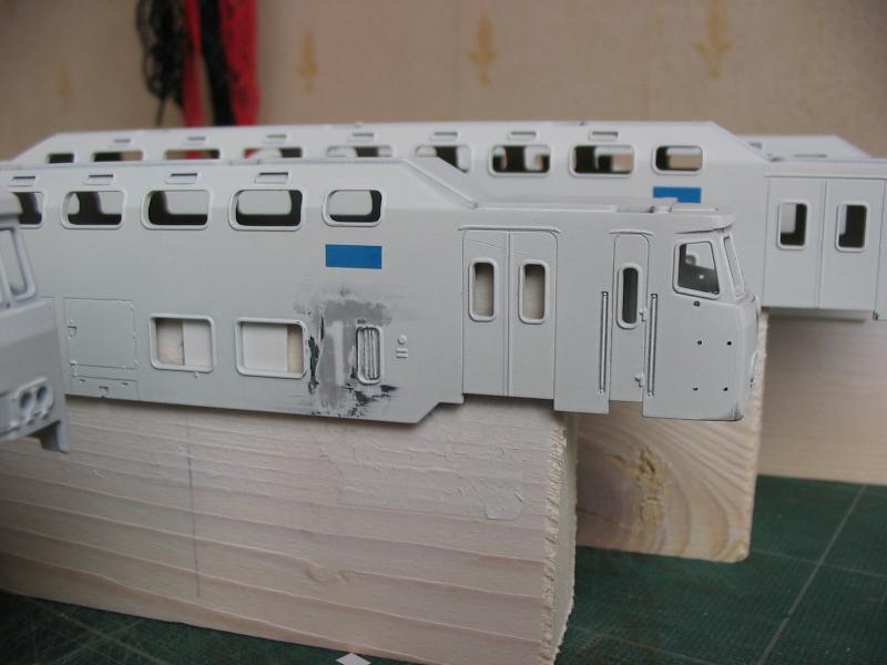

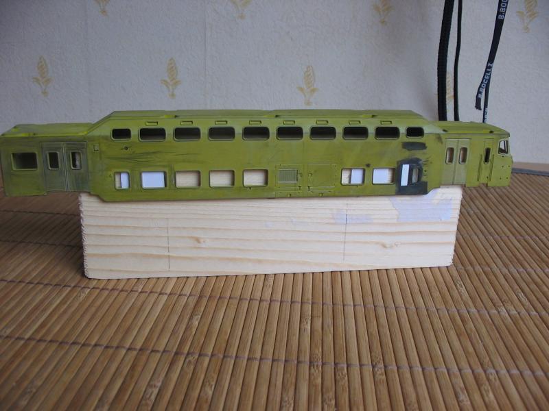

Ik ben ook nog bezig met o.a. een Dubbeldek stuurstandrijtuig, zie foto's
een beetje insnijden, kijk ook een baanschuiver
zo, toen viel ie der uit
dichtgeplakt met een beetje styreen
in de primert, nu nog bijwerken
het verdere verhaal is over een tijdje te vinden in ......
