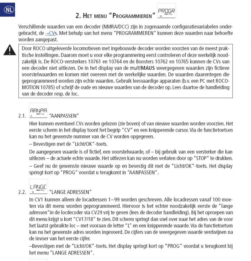

Ik ben sinds kort in het bezit van 5 ldg32 decoders. Het probleem wat ik hier mee ondervind is dat ik bij deze CV 001 niet herschreven krijg. Ik gebruik hiervoor een Trix mobile station, die gebrui ik voornamelijk om mijn loccen te programeren. Op de baan rij ik met de multimaus, maar met deze weet ik niet hoe ik een decoder herschrijf.
Weet iemand hoe de tams decoder te herschrijven of hoe ik met de multimaus kan herprogrameren ?

Hoi Remco,
Hier staat de
multiMAUS handleiding
in het Nederlands.
Kijk bij hoofdstuk 2, daar staat het programmeren goed uitgelegd. Kijk vooral bij CV-programmeren.
Grtzz,
Karst

Op blz 20, staat precies hoe het moet.
Dus DUHHHH gewoon lezen en DWEIS

nu ik in het bezit ben van de handleiding zal ik hem eens doorlezen
waarbij naar beiden mijn dank hiervoor
