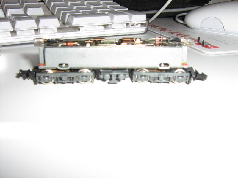

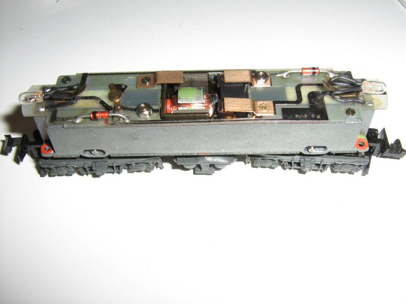

Ik heb wat extra informatie ontvangen over de lok in de vorm van foto's.
Persoonlijk denk ik dat er wel ruimte is op de print voor een decoder aangezien het dak bol is, maar verder is het vrij beperkt qua ruimte. De lampjes geven iig hoop want die zijn dikker als de huidige generatie Sx-decoders en liggen op de print zelf (Ik kan me vergissen).
Dus ofwel een rautenhaus Slx-870 (1000mA) ofwel een Slx-831 (500mA, zo'n Z-spoor minidecoderdingetjes) lijkt mij zo. Iemand nog andere gedachten?? (En dan niet roepen dat ik DCC moet gaan rijden want dat doe ik lekker toch niet).
