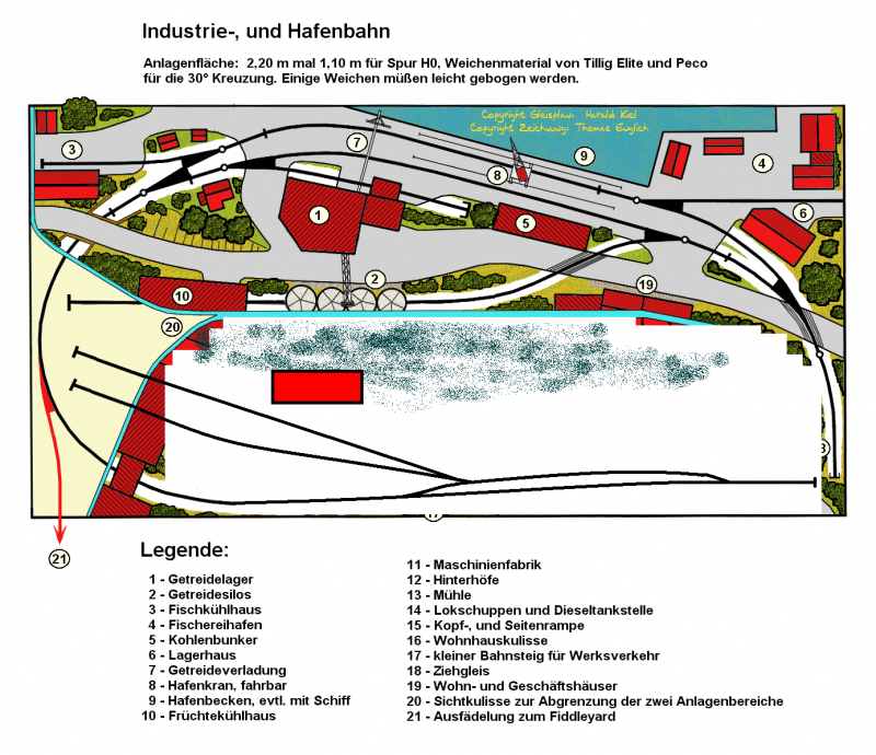

Eindelijk is het zover. Ik heb volop tijd (FPU). Ik zou heel graag de modelbaanhobby op bescheiden wijze weer eens oppakken, zocht daarom op internet en vond dit plan, dat mij erg aanspreekt:
http://www.wieduwilt.org/gleisplaene/skizzen.html
(2e baanplan van rechts boven)
Ik zou het thema graag willen veranderen in houtoverslag en wat stukgoed. De onderzijde in een bosgebied in de buurt van een dorp/stadje, het bovenste deel rond een rivierhaventje.
Wat me niet aanstaat is het railgedoe in het onderste deel. Daar zoek ik alternatieven voor.
De coulissewand wil ik laten bestaan, zodat ik de baan in 2 delen kant opbergen als er logés komen.
De aansluiting rechtsonder is bedoeld voor een cassette, die ook linksboven kan functioneren.
Railmateriaal: Tillig Elite HO. Tijdvak: 3 overgang 4. Baanmaat rond 2.50 x 1.20 m
Ik zie uit naar 1001 mooie suggesties.
Dank aan iedereen die mij op weg wil helpen.
Jos

Tsja , een reizigersstation zit er zo niet in zie ik
Maak 2 of 3 opstelsporen in het onderste deel, zo kan je wat treintjes die van het bovenste deel komen stallen.
Maak onderin nog 1 of 2 goederen aansluitingen en je bent klaar.

Ik zal, je helpen.
Het railplan bestaat uit eigenlijk uit 2 diorama's die in elkaar overlopen.
Het stuk waar je problemen mee hebt is de onderzijde, veel rails weinig doel.
Houtbaantje is prima onderwerp.
Daar heb je een kleien lokje voor nodig, dieseltje of stoom.
Het hout wordt gekapt in het bos dan naar de verwerking en dan naar de haven voor de grote tocht naar de stad.
als je de hout kant opbouwt in een trapvorm dan kan inj het bovenstuk de boomkap gebeuren en dan via een Z weg ( dus van links naar rechts naar links ) naar beneden bij de houtzaag molen komen.
Een opslag spoortje voor de overtolige wagens en je bent klaar

Zoals jij het doet voorkomen klinkt het meer als 0n30, wat zeker ook een waardige variant is !

Dank voor de eerste twee reacties. Ik volg het nog even. Overmorgen is er weer meer tijd.
Zouden jullie zo vrindelijk willen zijn om eens een kleine schets van de voorgestelde onderzijde te laten zien.

leuk baanplan, wellicht iets te druk aan de onderzijde. Ken je het handzaam havenbaantje van

Tot zover super reacties. Ja ik ken het handzaam havenbaantje. Toch wil ik dit plan als uitgansbasis hebben. Dus als iemand in staat is het geopperde idee te schetsen (na gebruik van wat typex o.i.d.) , zou mij dat heel dierbaar zijn.
Ik wist overigens nog wel waar ik de tekening vandaan had, maar het grootste deel van deze dag wa ik actief met onderhoud op landgoed Baasdam (natuurwerkdag). Toch goed dat je het snel kon vinden. Daardoor konden anderen verder denken.
Ik ben dus heel benieuwd naar een schetsje, dan kan ik mij wat meer voorstellen bij de suggesties.
Zeker ga ik dan het een en ander uitwerken met WinTrack on in deze topic plaatsen.
Overigens, zou het een probleem zijn als we hierover discussiëren als er copyright op het ontwerp rust? Zo zijn modelspoorders toch niet!!.
Gr. Jos

om het iets simpeler te maken, kun je hier aan denken:
Frank

Harald Kiel (Oostenrijkse ontwerper van dit plan) heeft mij toestemming gegeven tot publicatie, mits zijn naam en de website waar ik hem vond worden vermeld. Hij wil graag meelezen zo ver dat mogelijk is. Ik heb hem een URL gestuurd naar deze topic. Hij is heel benieuwd naar reacties op het oorspronkelijke plan. Zijn e-mailadres: harald.kielATweb.de
Dank voor de gewijzigde tekening. Ik ga er volgende week eens mee aan de slag.
Geniet van de zondag. Hier is het prachtig weer.
Gr. Jos
