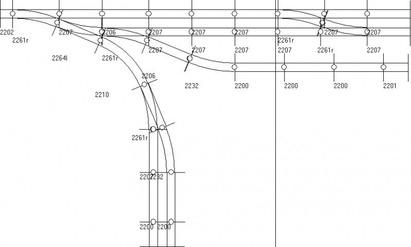

04 January 2007, 11:08:09 »
Nick,
ik heb een alternatief plan voor je gemaakt. Hier wordt de ruimte volgens mij iets beter benut:
De artikelnummers staan een beetje vervelend in de tekening, die horen dus een klein stukje hoger te staan. Onderaan zijn de nummers 2201 er af gevallen.
Ik heb overigens van het plaatje in jouw bericht weer een link gemaakt. Kijk anders even met de knop Verander hoe ik dat heb gedaan

04 January 2007, 11:24:29 »
oohja dat baanplan is mss wel ietsjes beter
met welk programma heb je dit gemaakt?
kan je ergens in wintrack andere schalen kiezen? bevoorbeeld schaal N ofzo?

Re: Schets en voorlopig baanplan (allereerste baan ooit)
04 January 2007, 12:38:31 »
Dit plan heb ik met WinRail gemaakt.
Je kan vast in WinTrack een andere schaal kiezen, maar daar heb ik dus geen verstand van. Je kan denk ik het beste deze vraag even in de SoftwareVraagbaak stellen.
